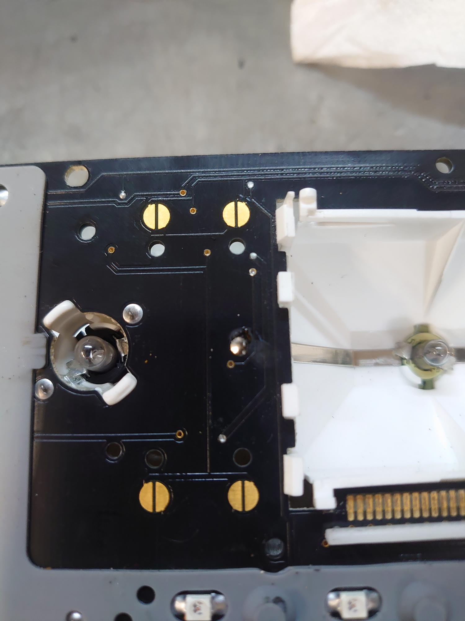

Op zoek naar deze transistor.
Zit in het HVAC paneel van een Range Rover P38
Pure ironie dat eerst display segmenten uitvallen. Na dat opgelost te hebben gaat backlight niet meer aan....
Heb geen idee welke tor het is. Model mag ook, dan kan ik hem bestellen. Op rechter pin komt +12 V aan. Op middelste en bovenste gaat uit (source en drain??)
Links de gate en hangt middels een 10 k weerstand aan source..
Doorverbinden van drain en source geeft licht!

Is het een SOT89 of SOT223?
Dat duidt op een P-FET, of een PNP transistor.
Behuizing is (vanaf de foto) echt een SOT89, SOT223 heeft een veel grotere tab en meer ruimte tussen de pootjes.
In mijn wat oudere database (2014) staan onder CH de 2SB1002-H (FET) en de BC869-16 (tor) vermeld, maar het zal allemaal wel niet zo'n vaart lopen.
Als er een serieweerstand in de gate/basislijn zit van meer dan een paar honderd Ohm kun je een transistor gebruiken, anders heb je echt een FET nodig...

10 k lijkt mij idd teveel voor een tor.
Echter de pcp1302 zal ook wel werken?
Snap überhaupt het ding niet: hij schakelt niets...
Zou moeten kunnen.
Eeuhhh... volgens jouw gegeven
schakelt-ie de verlichting?
High met Henk
Het gloeilampje achter de LCD idd.
Als er voeding op komt gaat hij aan.
Ik zie dus het nut van de FET niet...
Er zit verder niets op de gate...
Er zal echt iets die gate moeten aansturen: met de gate aan de source (via die weerstand van 10k waar je het over had) is-ie 'off', en dan heb je juist dus géén licht... :P

10k aan de SOURCE? Dan gaat de mosfet uit, en blijft uit. (als er verder niets aanhangt).
Ik denk dat er ergens een PWM draadje naar gaat om de intensiteit in te kunnen stellen. Of misschien is dat een optie waar jij niet voor betaald hebt?

Display heeft backlight gehad...
Maar na vervangen flexband door zebrastrip, doet backlight niet meer.
https://youtu.be/Vzt_GTnLyAo
Info over die reparatie.
Display doet het nu dus.
Pin 3 zit via 10 k aan pin 1.
Verder zit er niets aan. Het is een 2 zijdige PCB, met aan 1 kant vrijwel geen sporen..

Transistor in situ:
Lijkt mij duidelijke situatie naar pin 1? Zit echt niets aan
De via aan pin 3 gaat naar de +12V (via diode).
Er zijn verder geen via's

Ook niet onder de FET?
Ze hebben er wel een meetpunt op gezet, dat doen ze ook niet voor niets...

Hele PCB zit onder de test punten..
Maar andere kant:
Je ziet duidelijk de 3 via's van de andere kant.
Als het een meerlagenprint is kan het een blind via zijn, die zie je niet aan de onderkant...
High met Henk
Het is een 2 later. Nogmaals: dit is een vrij simpele PCB..

Dimt die verlichting meer met de rest van het dashbord? (background verlichting schakelaars e.d.)
Anders gewoon een draadje solderen?

ALS het een P-mosfet is en de lamp gaat niet aan.... Dan snappen we dat: Zoals het is aangesloten gedraagt de mosfet zich precies zoals verwacht.
Dus als het heeft gewerkt is het geen mosfet (bijvoorbeeld een high side switch), maar dan missen we een pootje: Die heeft ook geen GND poot nodig.
Er is nog een inconsistentie in de huidige theorie. Of er is toch een draadje naar de gate ergens, of we snappen het onderdeel niet.
