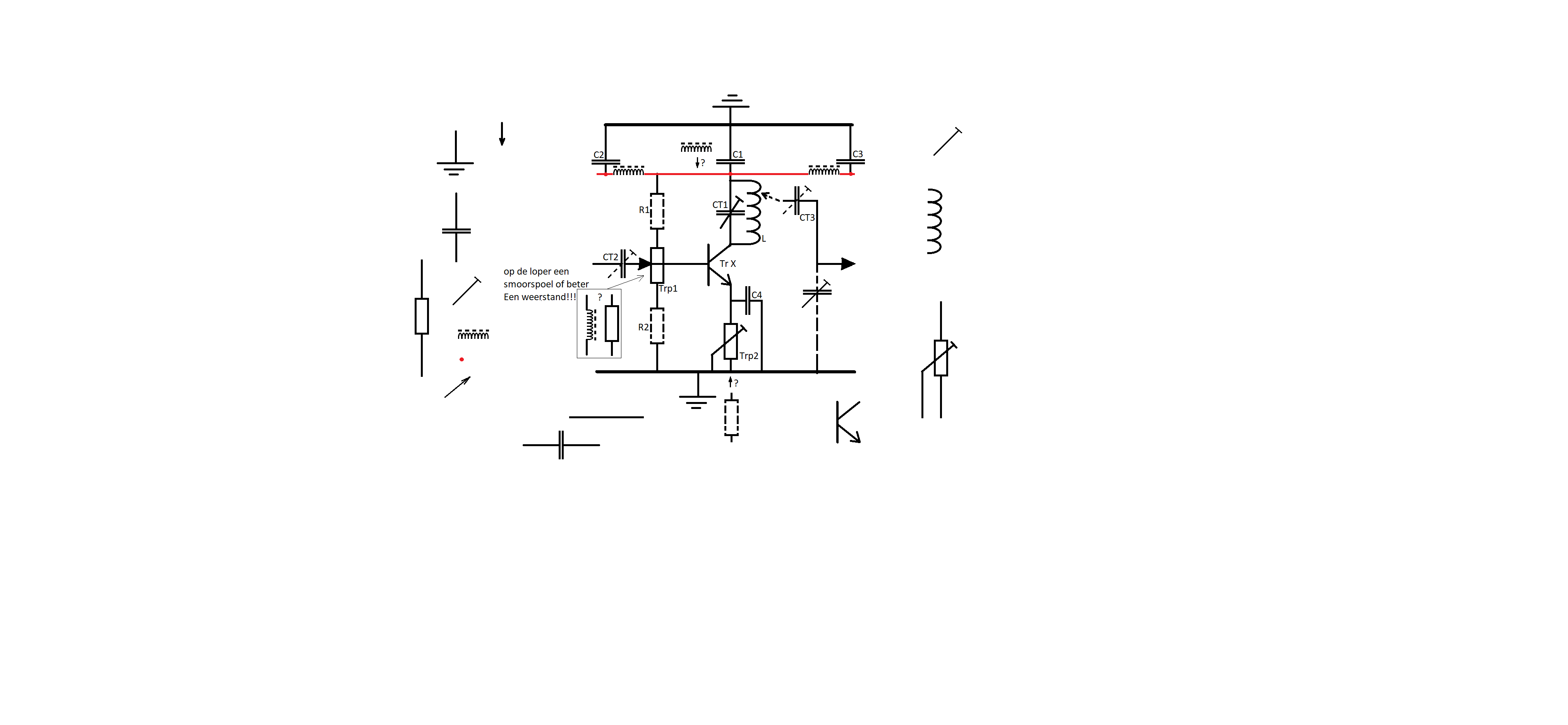

Heb nog niet dit schema aangehouden:
https://www.circuitsonline.net/forum/file/65076/forum-post
Maar ben een beetje aan het experimenteren weer met deze(klik er op):
https://www.circuitsonline.net/forum/file/65120
Maar als ik dan een Ctje van alleen 10pF maar! (gewoon ff met de hand!)
Over de 100 Ohm zet dan slaat de meter al verder uit? (dus min/Emmitter)
Martin jij zegt geen Ctje?
Zal ik strakjes nog even die basis weerstand (10K in dit geval) op Collector zetten!
(zal ik er wel eerlijk bij vertellen ik meet met een knutsel metertje,
In condensatortje 10P in die gaat naar 50R als ik het nog goed heb weer een Ctje Waarde weet ik even niet
twee diodes naar een VU metertje is ontkoppeld ) zal zo nog ff kijken of ik niet lieg!
VrGr Rob

Welke weerstand bedoel jij ik zie 22 Ω in de emitter dat kan maar 100 Ω is veel te groot |:(
En op die plaats korte draadjes het liefste helemaal geen draadjes een MELF weerstandje ook de emitter van de transistor inkorten dus niet op fabriek lengte houden !
Henk.
Je heb zelf al de instelling van die transistor veranderd door er een 100 ipv. 22 ohm er in te zetten.
Bovendien veranderd de klasse A instelling dan naar een klasse B instelling, er loopt dan niet meer 360° stroom door de transistor.
Dat je meer uitgang amplitude krijgt komt omdat 100 ohm veel te groot is en de versterking van die transistor bedraagt nu nog maar 6dB (vier maal).
Je zal dus terug 22 ohm er in moeten zetten.
Je zou ook 47 ohm kunnen proberen de versterking is dan 12dB (zestien maal).

Hallo Henk,
Ja Martin had dat inderdaad ook al gezegd! ( dat had ik ook nog even moeten proberen inderdaad! )
100 Ohm gaat…..ik denk morgen verwisseld worden voor….22 Ohm ga ik het ff testen!
Als je op het schema klikt Henk word het groter:
ik heb dus die rode waardes er in zitten! 2K7 is bij mij 10K
Wat mij trouwens ook wel opviel is dat als ik in dit geval die 10K tussen de Collector en de Spoel/trimmer zet kreeg ik een hoe noem je het een dubbele dip!?
Terwijl ik dat niet heb als ik het doe dat die 10K aan de andere kant van de spoel aan de plus zet!
Ik kreeg er dan ook ietsjes meer uit!
( nu ga ik niet zo nodig voor meer HF maar de kombinatie van een dubbele dip en minder HF???)
MAAR inderdaad ik zal alles nog weer zoals Martin zijn schema maken:
en nogmaals kijken wat het doet met 22R er in.

Ik denk zal nu eerst die weerstand 22R er in zetten,
De basis weerstanden was nu nog 3K3 naar de min en 10K naar plus.
Ik zet die weerstand van 22R er in en die BFR word langzaam maar zeker warm?
Toen had ik gelijk zo iets van dat wil ik niet!
Ik die 100R er weer in gezet en toen viel het mij op dat die 100R werd warm!?
( minder dan de BFR welleswaar maar toch )
Die BFR versterkt in de laatste toestand nog wel dus of die dan stuk is……of?(kweet het ff niet meer!?)

Hier even een schema dat ik gemaakt heb te gebruiken voor... een ieder,
Het is geen nieuw idee ik heb dit vroeger afgekeken van….. wat ik nog weet een piraatje.
Hij deed een trimpotmeter om de basis in te stellen!
Ik verzin daar nu een smoorspoel of misschien beter? weerstand bij.
Ik heb er ook gestippelde weerstanden bij gezet rond om,
Dit natuurlijk om de transistor niet op te blazen.
Wat ik niet helemaal zeker wist of die bij de potmeter nu aan de plus en de min kant moest,
OF alleen aan de….min kant?
Ook bij de Emitter moet misschien een weerstand zodat die niet te ver dicht gezet zou kunnen worden en in rook op gaat?
Ja en trimmertjes aan in en uitgang, natuurlijk kun je zo eeuwig dingetjes blijven verzinnen,
Zat zelfs te denken aan twee trimmertjes aan de uitgang!
En ga zo maar door met wat gedachtengangetjes!
VrGr Rob
