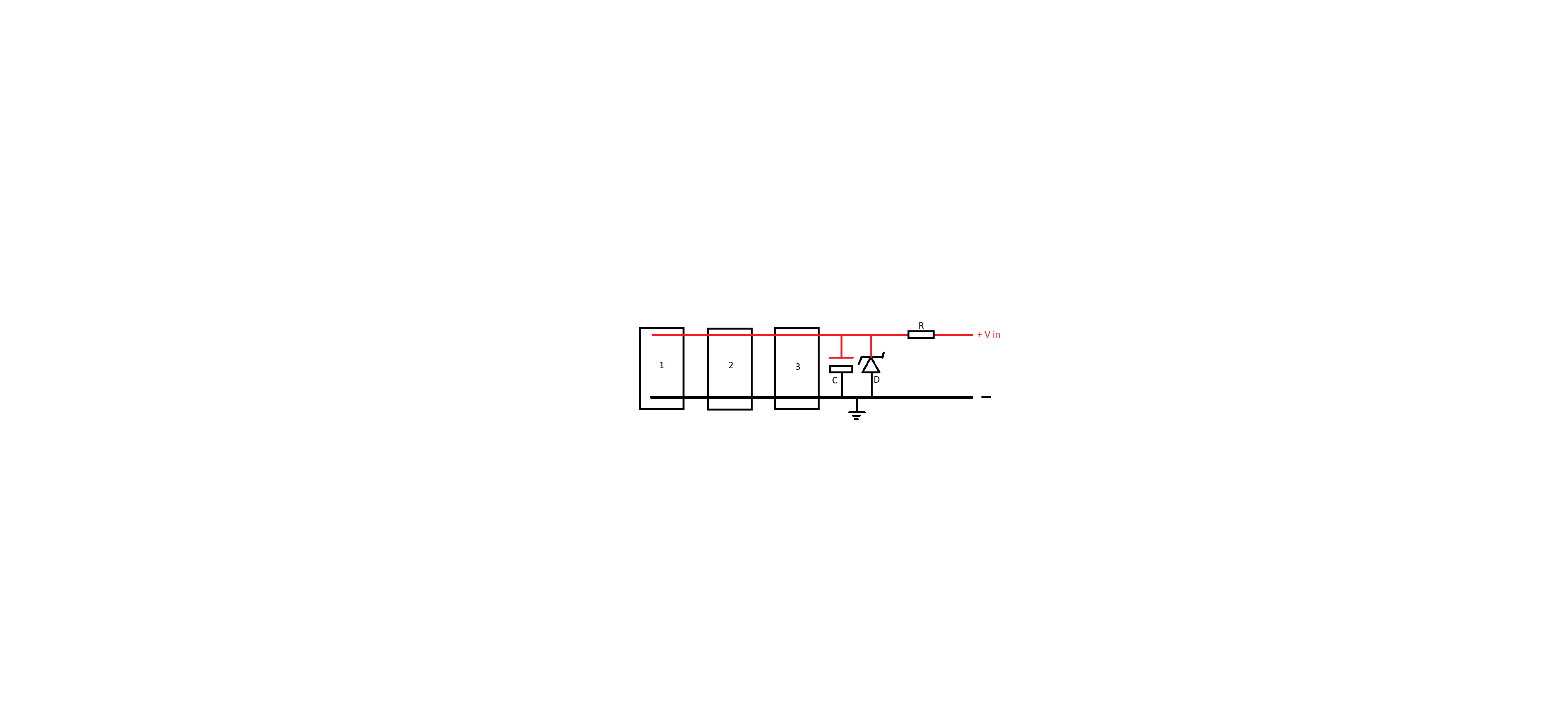

Ik wil mijn oscillatortje plus 1e buffer/trapje met 2 zener diodes stabiliseren,
2 zener diodes van 5V8 in serie en ik zet er 12Volt op gaat dat goed werken?
Ik moet ook nog even kijken voor de weerstand maar zener weerstand en uiteraard elco van…. 220uF?
Ik wil niet zo veel in voltage omlaag nu even in de eerste instantie want heb de oscillator zonder trimmer met vaste C afgesteld,
(Ik word nu gierig op trimmers)
De vraag is ik denk dat ik dit zo kan doen?
Het is niet ver boven de 12Volt maar met 2 zeners(5,8V) kan dit toch wel?
Ik ben misschien wat onduidelijk,
Wat ik bedoel is dus is het verschil van 0,4Volt goed genoeg?
VrGr Rob

Weet niet of ik duidelijk was maar kijk even naar het plaatje?
En de zener diode die heb ik niet maar wil er dus twee in serie zetten van 5,8 Volt –
Ik dacht dat dat wel kon toch? En dan is 2 X 5,8V = 11,6 Volt.
Ik dacht dat dit wel kon met zener diodens met 12Volt er op?
Maar om eerlijk te zijn snap ik jou verhaal niet, sorry.
1=LF verst. 2=Osc. 3=Buf/Trap
VrGr Rob
Hallo Rob, het kán wel op die manier, de serie weerstand zou 10 ohm kunnen zijn bij een stroom van max. 40 ma. Maar de stabiliserende werking is volgens mij dan niet echt de moeite waard.
Beter kun je één zener gebruiken. Als je alleen 5,8 volt hebt, zou een weerstand van bijv. 220 ohm in serie moeten werken. Als die spanning te laag is , kun je nog 1 of 2 normale diodes bijschakelen.

Ik heb een(1) 10Volt zener gevonden en die met een weerstand van 100R en ik heb nu 10Volt.

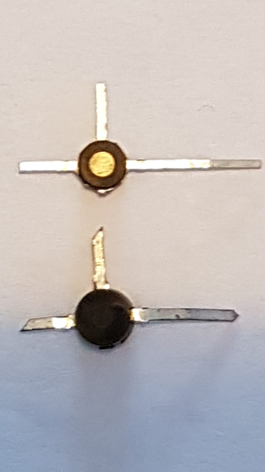

Ik heb ff foto gemaakt om het verschil te laten zien!
Het zijn alle 2 BFR maar kleintje is BFR96TS en de grote is BFR96S
Op een andere foto heb ik die kleine BFR96TS de tekst kunnen ontfutselen!
Een BFR96 kan helemaal niet op 24Volt werken, dat overleeft hij niet.
De maximale collector spanning voor een BFR96 is 15 Volt en dan nog moet je oppassen dat je hem niet opblaast.
Die kleinere versie van de BFR96 ken ik, ik heb die zelf ook.
Dat kan de S uitvoering zijn, maakt allemaal niet zo veel uit welke dat je gebruikt.
Dat de BFR96 heet wordt betekend dat je teveel aan insturing hebt.
Ik geloof dat je zei dat er nog een trap voor staat, dat is teveel, de BFR96 heeft genoeg aan een insturing van een paar milliwatt.
Die eerste trap kan er dus uit.

ook zie ik dat je chinese nep BFR96 gebruikt
deze kan je herkennen dat ze kleiner zijn dan normaal en deze halen de specs totaal niet
ik heb pas nog een RDVV 8 watter gemaakt en bij hf-electronics BFR90 en BFR96 gekocht en deze zijn echt NOS

OF, en dat kan ook hou ik het laag 1….1,5W (dus 2N3553) met dan zo’n KT920 maar zie ik dan moet ik 28Volt gaan doen! :
De KT920 werkt gewoon op 12 Volt, alle versies daarvan.
De maximale collectorspanning is 18 Volt.
datasheet
Je heb ook nog de 2N3632, maar die werkt wel op 28 Volt.
Dan zou je een 2N3553 daar voor kunnen zetten, rustig insturen met 1,5 Watt (max.). De 2N3553 zet je op een collectorspanning van 14 Volt.
Uiteindelijk heb je dan 12 tot 14 Watt uit de 2N3632.

Heb even geen tijd gehad om…. Van alles te doen, sterker nog moet nog ff lezen!
Heb wel ff snel een Delta F getekend is dat wat?
staan ook geen waardes bij schema maar is niet moeilijk.
Potm. = iets van 10K
SM = 6 Gats varkens neusje
C1 = iets van 1....10nF
R1 = iets van 47...100K ( misschien zelfs minder! )
C2 = moet ook ff aftasten 3,9....4,7pF....10pF?
D = BB . . . ??? ( probeer het ff uit! ) BB105...BB106 licht er aan hoe grof het moet schuiven!
De grootste beperking zal de voeding zijn! Als je maar 9Volt hebt –
Of je hebt 13,5 of nog veel meer dan heb je meer schuif bereik.
Wat voor voltage het ook word het moet heel erg stabiel zijn ander ga je dat terug zien/horen op je signaal.
Misschien is nog een SM tussen stabilisator en potmeter met ontkoppeling gewenst!
VrGr Rob
