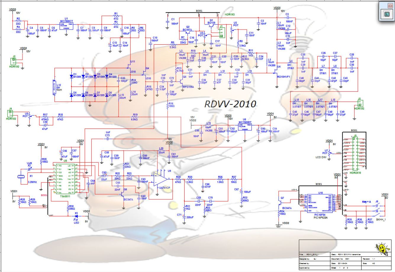

Trouwens Harry kijk eens mee? Kijk naar die groene PCB(van de link hier onder!) en dan naar jou schema?
Kijk op jou schema naar: R11=1K, R12=6.8K(6K8) en naar als ik het goed zie R8=3.9K(3K9)
MAAR, op de groene PCB daar zit 3.9K naar de min, en de 6.8K naar de plus!
Dus andersom! Dus iets klopt er niet, alleen bij wie is het goed en fout? 8)7

eigenlijk gaat het om dat andere filter! ( zie bovenste foto )
Want dat filter staat hier op de tekening/schema:
https://vrtp.ru/index.php?s=648abba8dc7bb34a856056ab4301565c&act=A…
En dit filter lijkt weer een beetje slechter! Althans misschien moet ik dit filter eerst ook nog eens wat netter maken want dat heb ik echt 1 2 3 in elkaar geflanst. ( zie ook foto beneden? )
Maar dit is dus het filter van het schema van de link hier boven.
( wel goed voor 85MHz maar minder goed dan dat andere,…. Eens? )

Hallo Harry,
( Omgedraaide weerstanden, nu vraag ik mij af, wat/welke is fout!? ) :S
volgens mij heb jij van af L15 het goeie filter, dat van de foto van mij geloof ik.
ik denk dat ik om te testen nog wel een filter ( van jou schema zal maken als het toch verschillend is! )
kijken hoe dat dan ook werkt.
Trouwens nog een flink stuk wat er voor zit zeg! ( Dat stuk na de RD15HVF1 )

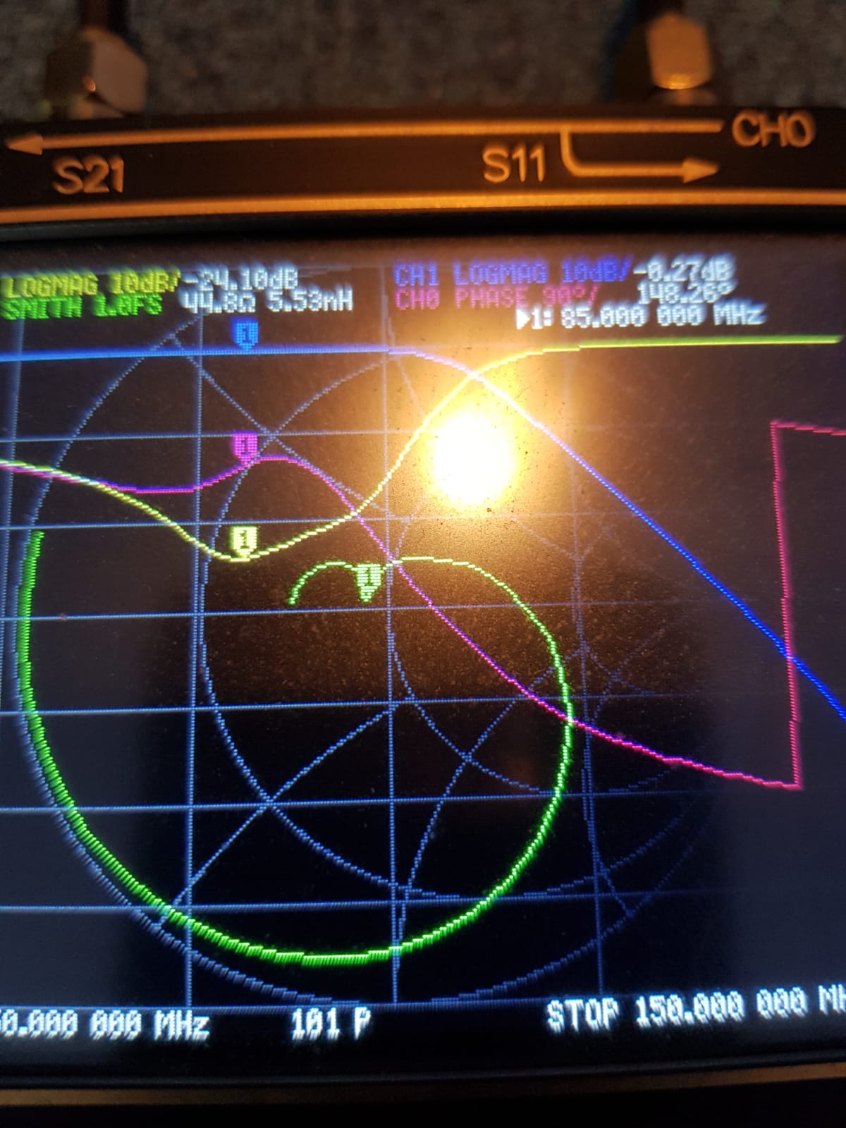

Ik heb maar eventjes het slechtere filter getekend ( zie afb. )
Oké ik heb nu net het filter de pootjes verkort!
Nu is het filter wat beter:
Op 86MHz is de diepste dip, en hij is 49.1 Ohm
Op 85MHz kruipt hij tegen de zijwand van de dip, en is 49.0 Ohm.
Nadeel is het filter zwakt laat af, pas bij 120MHz gaat de blauwe lijn omlaag!
( afijn ik maak nog wel een foto! ) De rechter foto is het!

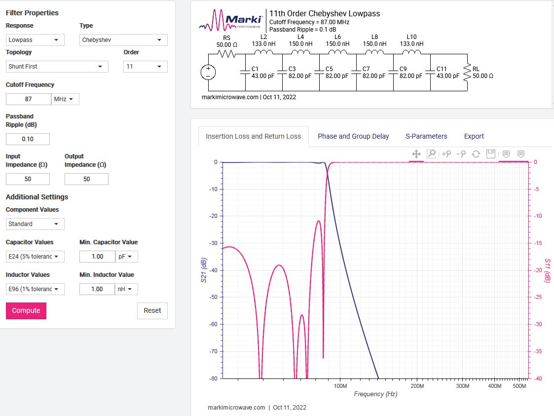

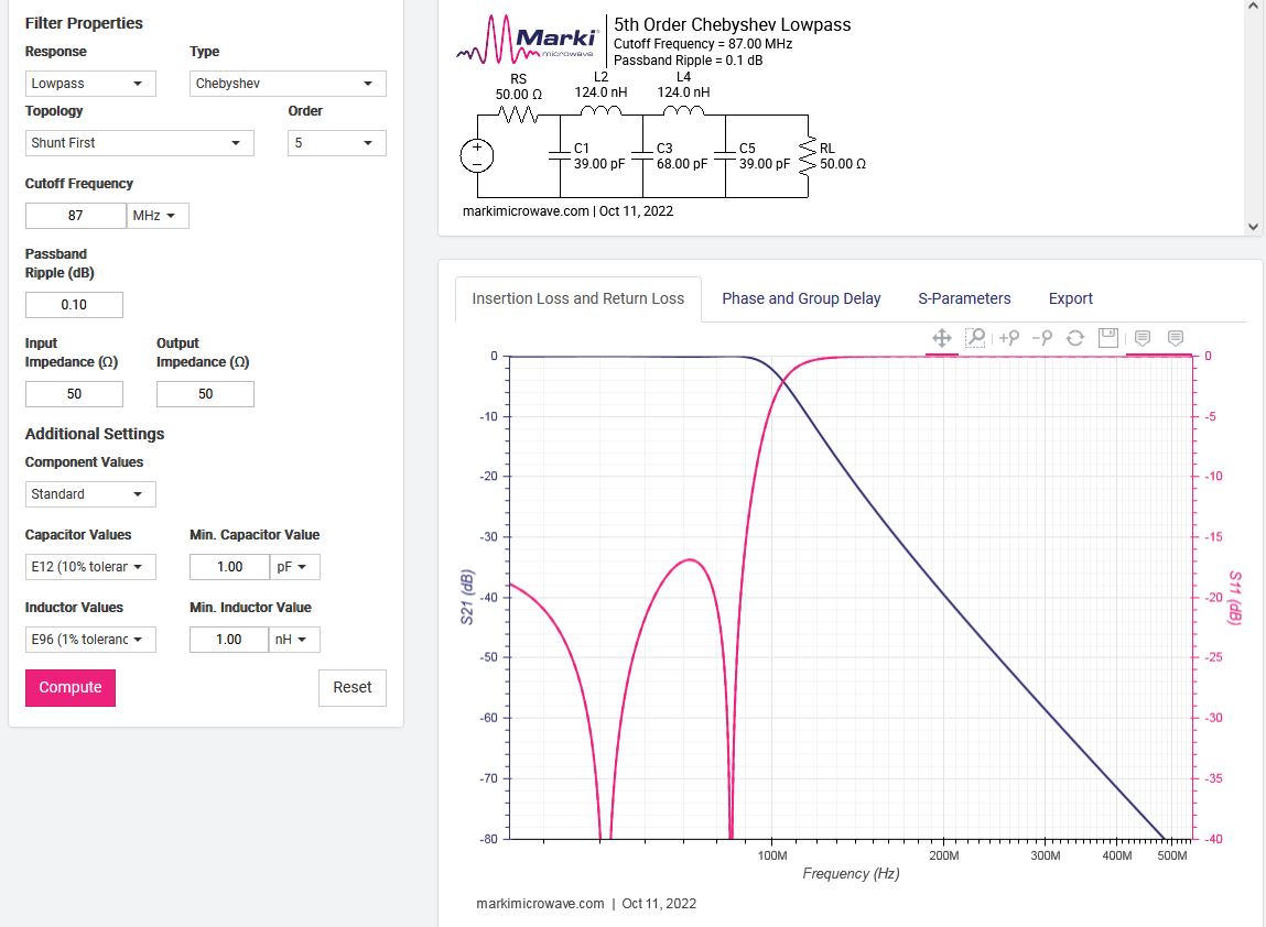

Volgens de designtools die ik gebruik voldoet het nog aardig voor een 5e orde filter. Alleen kom ik met jouw c-waardes uit op 140 Mhz. Ik neem aan dat je vanaf 87 Mhz wilt beginnen.
Dan wordt het voor 50 ohm als volgt:
Je spoelen(kan je 'tunen' door een heel klein beetje de spacing uit te rekken.:
Rob, het echte laagdoorlaat filter begint bij L15 en C45.
Die Cauer L7 en L8 dat is wat jij gemaakt heb is denk ik om de 2e harmonische rond 200MHz te onderdrukken.
Kun jij zien of ergens een flinke dip in de doorlaat zit rond die frequentie.
Als ik op jou foto's kijk dan zie ik dat niet direct maar mogelijk kijk ik verkeerd.
Als je nu die Cauer sectie weg laat en het filter beginnend bij L15 en C45 opbouwt en dan door meet met de VNA.
Dan kun je daarna nog altijd die Cauer sectie ervoor zetten en dan weer meten wat dat doet.
Dit is een Cauer filter 5e orde voor 90MHz, dat is voor jou toepassing hoog genoeg.

De tweede foto gaat er op lijken alleen net wat @Martin V schrijft tot hoever loop je frequentie einde ?
En hoe is de opbouw nu, ik begrijp dat je een en ander ingekort heb.
Nu moet ik wel zeggen dat ik niet helemaal begrijp wat het filter moet doen,
ik bedoel op welke frequentie staan de sperren ?
Het zijn namelijk kleine spoeltjes 43 nH ongeveer, hoe kom je aan de afmetingen.
Het filter welke @Martin V laat zien lijkt beter te kloppen, je zou iets hoger in frequentie willen kijken,
dan kan je de sperren zien denk ik......

Dit is vrijwel het schema:
En wat ik nagemaakt heb van dat schema is dit:
https://www.circuitsonline.net/forum/file/87931

Oké. Als ik vanuit dat naar het RDVV filter kijk dan zie nu i.d.d. twee 'aparte' filters en een impedantie aanpassing vanaf de FET uitgang.
Impedantie aanpassing: L6 en C40
DC ontkoppeling: C25 en 29
1e filter: L7 en 8, C26 27 41 42 43
Koppeling: C28 en 30
En daarna de voor mij bekende (9e orde) lowpass. Die kennelijk vanaf 130 Mhz begint.

Harry kan ik nu even niet meer volgen, sorry!
maar een van jullie misschien nog wel dus laat ik dat even los!
Ik ga voor mijzelf verder met het meten met VNA van dat filter,
ik heb de VNA nu op 50 tot 250MHz gezet, en dan krijg je de volgende plaatjes ( zie afbeeldingen )
ter aanvuling het is rond de 85MHz ( 86MHz het mooiste! )
van 84 tot 86MHz is de impedantie 48.9 tot 49 Ohm
VrGr Rob
electron920
Ha rob007,
Het gaat de goede kant op :) dat is hetgeen @Martin V bedoelde je kijk nu verder dan alleen de flank.
Dus nu kan je de sperren zien op iets meer dan 2,5 hokje van de onderkant zie je een knietje.
Dat zou een positie van een sper kunnen zijn en verderop in de ruis nog een,
het feit dat je de eerste niet goed ziet is te wijten aan de afscherming !
Hoe steiler de flank hoe groter de ontkoppeling moet zijn.
Of je op de juiste frequentie zit dat kan alleen jij bepalen ik weet niet waar je de Fc berekend heb.
Je aanpassing is prima 49 Ω dat ga ik meestal niet bereiken :S
Alleen de skirt ..... dus kijk wat je aan afscherming kan doen.
