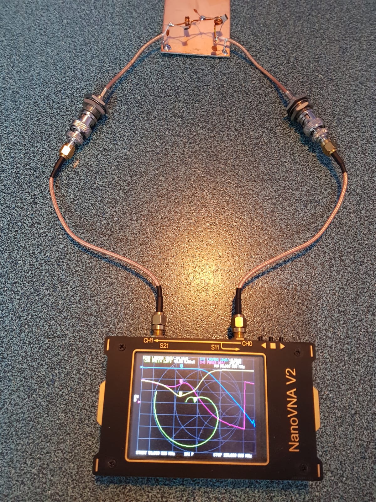

Ikzelf heb nu net even experimenteel dat filter stukje gemaakt:
https://vrtp.ru/index.php?s=648abba8dc7bb34a856056ab4301565c&act=A…
Dus van af de 2X 1nF die niet maar dan: 33P naar de min, 3wdg-6MM, 47P naar min,
3wdg-6MM, 33P naar min, met over de twee spoeltjes 10pF resultaat (zie foto)
Filter 2

Even over het filter van de groene print.
Die LIJKT, niet zo heel erg goed? ( of zie ik dat verkeerd? )
vergeleken met dit filter hier onder(zie foto?)
( Dit filter is met 3 spoelen, en 4 condensatortjes afijn dat kun je zien 8)7 )
( EN JA JA zonder schotjes NOG WEL!!! ) ;)

Ik heb je draadje niet zo gevolgd maar je laatste post ziet er goed uit.
Het is wel even zoeken naar de juiste lijn maar de blauwe gevonden.
In mijn optiek niets mis mee, alleen de opbouw ziet er netjes uit maar wel ruim uit elkaar.
Je kan eens proberen om door je koperboard naar de andere kant te gaan en dezelfde weg terug !
En de aansluiting is veel te lang de eerste spoel korter op de connector aansluiten.....
Henk.
Hoi Rob leuk experiment.
Je kan de spoelen beter haaks op elkaar plaatsen, in plaats van op één lijn.
En de verbindingen korter maken.

Hallo Martin,
JA ja je hebt absoluut gelijk, En dit wist ik ook maar lees mee over de schotjes?
Weet jij nog een van die mede formers die zo boos op mij werd? ( niet helemaal onterecht! Sorry! )
( Dit is het zelfde schema van hem! ) Hij had het mooier, in aluminium kastje.
Ik heb toen een boel filters gemaakt en gekocht ook! ( Maar ja je hebt gelijk dus! )
Hee Hallo Henk, Alles goed hoop ik!
LET OP Henk dit zijn proefjes geen serieuze pogingen hoor,
Alhoewel dat filter van laatste foto heb ik zitten denken die is toch erg goed? ( ben je het eens? )
* En JA, het heeft lange pootjes * maar als ik nu eens probeer om schotjes te maken tussen de spoelen?
Dan zou dit filter toch goed zijn? Wat je meet is wat je hebt/krijgt… Toch?
( ik weet jullie worden kriegelig van die lange pootjes maar die NVA geeft aan goed toch? )
MAAR!!!
eigenlijk gaat het om dat andere filter! ( zie bovenste foto )
Want dat filter staat hier op de tekening/schema:
En dit filter lijkt weer een beetje slechter! Althans misschien moet ik dit filter eerst ook nog eens wat netter maken want dat heb ik echt 1 2 3 in elkaar geflanst. ( zie ook foto beneden? )
Maar dit is dus het filter van het schema van de link hier boven.
( wel goed voor 85MHz maar minder goed dan dat andere,…. Eens? )

Helder het gaat om het laatste filter de andere erboven die is goed.
Maar in de laatste is een parallelkring aanwezig die kan je zo niet opbouwen met lange draden aan de,
condensatoren dat vormt een seriekring :o |:(
Die combinatie zorgt er voor dat je filter karakteristiek niet meer voldoet en ook de impedantie ver van goed is te noemen.
Bij je eerste filter ( Bessel achtig ) is een schotje niet nodig alleen opletten dat het niet te lang wordt i.v.m. het grondvlak !
Als jij een 7 polig filter moet bouwen ben je 25 cm lang _/-\o_
Dit filter is dan ook niet kritisch, maar bij het tweede filter is de skirt veel steiler.
De interactie is heftig vandaar dat de afscherming tussen de secties belangrijk is.
Afscherming daar bedoel ik mee de koppeling van het elektromagnetische veld,
maar niet dat de componenten elkaar niet mogen zien !
Dus afscherming van het EM veld kan je op verschillende manieren bereiken.
Die laatste kort opbouwen zoals op de print van @harry64......
Maar ook daar is de Cauer sectie niet optimaal want hier moet je wel afscherming gebruiken maar,
misschien in deze toepassing voldoende weet ik niet :?
Henk.

Hallo Harry,
( Omgedraaide weerstanden, nu vraag ik mij af, wat/welke is fout!? ) :S
volgens mij heb jij van af L15 het goeie filter, dat van de foto van mij geloof ik.
ik denk dat ik om te testen nog wel een filter ( van jou schema zal maken als het toch verschillend is! )
kijken hoe dat dan ook werkt.
Trouwens nog een flink stuk wat er voor zit zeg! ( Dat stuk na de RD15HVF1 )
Maar zoals gezegd als er… 8 Watt uit komt is het voor mij genoeg,
dus die trimpot zal inderdaad rond de 5 Volt gaan komen ALS, HET WERKT bij mij!!!

Ik heb maar eventjes het slechtere filter getekend ( zie afb. )
Oké ik heb nu net het filter de pootjes verkort!
Nu is het filter wat beter:
Op 86MHz is de diepste dip, en hij is 49.1 Ohm
Op 85MHz kruipt hij tegen de zijwand van de dip, en is 49.0 Ohm.
Nadeel is het filter zwakt laat af, pas bij 120MHz gaat de blauwe lijn omlaag!
( afijn ik maak nog wel een foto! ) De rechter foto is het!

Volgens de designtools die ik gebruik voldoet het nog aardig voor een 5e orde filter. Alleen kom ik met jouw c-waardes uit op 140 Mhz. Ik neem aan dat je vanaf 87 Mhz wilt beginnen.
Dan wordt het voor 50 ohm als volgt:
Je spoelen(kan je 'tunen' door een heel klein beetje de spacing uit te rekken.:
Rob, het echte laagdoorlaat filter begint bij L15 en C45.
Die Cauer L7 en L8 dat is wat jij gemaakt heb is denk ik om de 2e harmonische rond 200MHz te onderdrukken.
Kun jij zien of ergens een flinke dip in de doorlaat zit rond die frequentie.
Als ik op jou foto's kijk dan zie ik dat niet direct maar mogelijk kijk ik verkeerd.
Als je nu die Cauer sectie weg laat en het filter beginnend bij L15 en C45 opbouwt en dan door meet met de VNA.
Dan kun je daarna nog altijd die Cauer sectie ervoor zetten en dan weer meten wat dat doet.
Dit is een Cauer filter 5e orde voor 90MHz, dat is voor jou toepassing hoog genoeg.

De tweede foto gaat er op lijken alleen net wat @Martin V schrijft tot hoever loop je frequentie einde ?
En hoe is de opbouw nu, ik begrijp dat je een en ander ingekort heb.
Nu moet ik wel zeggen dat ik niet helemaal begrijp wat het filter moet doen,
ik bedoel op welke frequentie staan de sperren ?
Het zijn namelijk kleine spoeltjes 43 nH ongeveer, hoe kom je aan de afmetingen.
Het filter welke @Martin V laat zien lijkt beter te kloppen, je zou iets hoger in frequentie willen kijken,
dan kan je de sperren zien denk ik......
Het voorstel van @harry64 is niet interessant hoe meer componenten hoe slechter het filter wordt.
Een RF filter met meer dan een N=5 is niet aan te raden in verband met de eindig Q van de componenten.
Het gaat als volgt 1 X slecht = slecht.... 2 X slecht = 2 X zo slecht.... dus slechter 8)7

Als ik dat nu eens achter de rest van dat schema zet?
Ik heb gemeten dat dat slechtere filter 50Ohm zou moeten zijn,
dat filter wat ik heb IS 50Ohm !? ( zie ik dat verkeerd? )
VrGr Rob

Ik ga voor mijzelf verder met het meten met VNA van dat filter,
ik heb de VNA nu op 50 tot 250MHz gezet, en dan krijg je de volgende plaatjes ( zie afbeeldingen )
ter aanvuling het is rond de 85MHz ( 86MHz het mooiste! )
van 84 tot 86MHz is de impedantie 48.9 tot 49 Ohm
VrGr Rob
Ha rob007,
Het gaat de goede kant op :) dat is hetgeen @Martin V bedoelde je kijk nu verder dan alleen de flank.
Dus nu kan je de sperren zien op iets meer dan 2,5 hokje van de onderkant zie je een knietje.
Dat zou een positie van een sper kunnen zijn en verderop in de ruis nog een,
het feit dat je de eerste niet goed ziet is te wijten aan de afscherming !
Hoe steiler de flank hoe groter de ontkoppeling moet zijn.
Of je op de juiste frequentie zit dat kan alleen jij bepalen ik weet niet waar je de Fc berekend heb.
Je aanpassing is prima 49 Ω dat ga ik meestal niet bereiken :S
Alleen de skirt ..... dus kijk wat je aan afscherming kan doen.
Henk.
