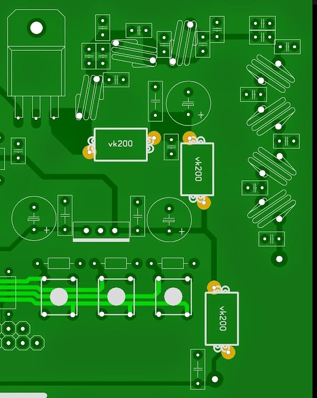

Trouwens Harry kijk eens mee? Kijk naar die groene PCB(van de link hier onder!) en dan naar jou schema?
Kijk op jou schema naar: R11=1K, R12=6.8K(6K8) en naar als ik het goed zie R8=3.9K(3K9)
MAAR, op de groene PCB daar zit 3.9K naar de min, en de 6.8K naar de plus!
Dus andersom! Dus iets klopt er niet, alleen bij wie is het goed en fout? 8)7

Bij de RDVV print zitten de spoeltjes als volgend opgesteld.

Die laatste kort opbouwen zoals op de print van @harry64......
Maar ook daar is de Cauer sectie niet optimaal want hier moet je wel afscherming gebruiken maar,
misschien in deze toepassing voldoende weet ik niet :?

Ha harry64,
Dat is zeer goed maar.... ik had het even over de Cauer sectie dus de eerste drie niet het totale filter dat kan ik niet overzien.
Maar doet niets af aan het feit dat het keurig ontworpen is :)

Ik vind het ook wel een mooi printje i.d.d. Is echter geen ontwerp van mij.

( Omgedraaide weerstanden, nu vraag ik mij af, wat/welke is fout!? ) :S
volgens mij heb jij van af L15 het goeie filter, dat van de foto van mij geloof ik.

Ik heb gemeten dat dat slechtere filter 50Ohm zou moeten zijn,
dat filter wat ik heb IS 50Ohm !? ( zie ik dat verkeerd? )
VrGr Rob
Oké. Als ik vanuit dat naar het RDVV filter kijk dan zie nu i.d.d. twee 'aparte' filters en een impedantie aanpassing vanaf de FET uitgang.
Impedantie aanpassing: L6 en C40
DC ontkoppeling: C25 en 29
1e filter: L7 en 8, C26 27 41 42 43
Koppeling: C28 en 30
En daarna de voor mij bekende (9e orde) lowpass. Die kennelijk vanaf 130 Mhz begint.

Ik ga voor mijzelf verder met het meten met VNA van dat filter,
ik heb de VNA nu op 50 tot 250MHz gezet, en dan krijg je de volgende plaatjes ( zie afbeeldingen )
ter aanvuling het is rond de 85MHz ( 86MHz het mooiste! )
van 84 tot 86MHz is de impedantie 48.9 tot 49 Ohm
VrGr Rob
Ha rob007,
Het gaat de goede kant op :) dat is hetgeen @Martin V bedoelde je kijk nu verder dan alleen de flank.
Dus nu kan je de sperren zien op iets meer dan 2,5 hokje van de onderkant zie je een knietje.
Dat zou een positie van een sper kunnen zijn en verderop in de ruis nog een,
het feit dat je de eerste niet goed ziet is te wijten aan de afscherming !
Hoe steiler de flank hoe groter de ontkoppeling moet zijn.
Of je op de juiste frequentie zit dat kan alleen jij bepalen ik weet niet waar je de Fc berekend heb.
Je aanpassing is prima 49 Ω dat ga ik meestal niet bereiken :S
Alleen de skirt ..... dus kijk wat je aan afscherming kan doen.
Henk.
