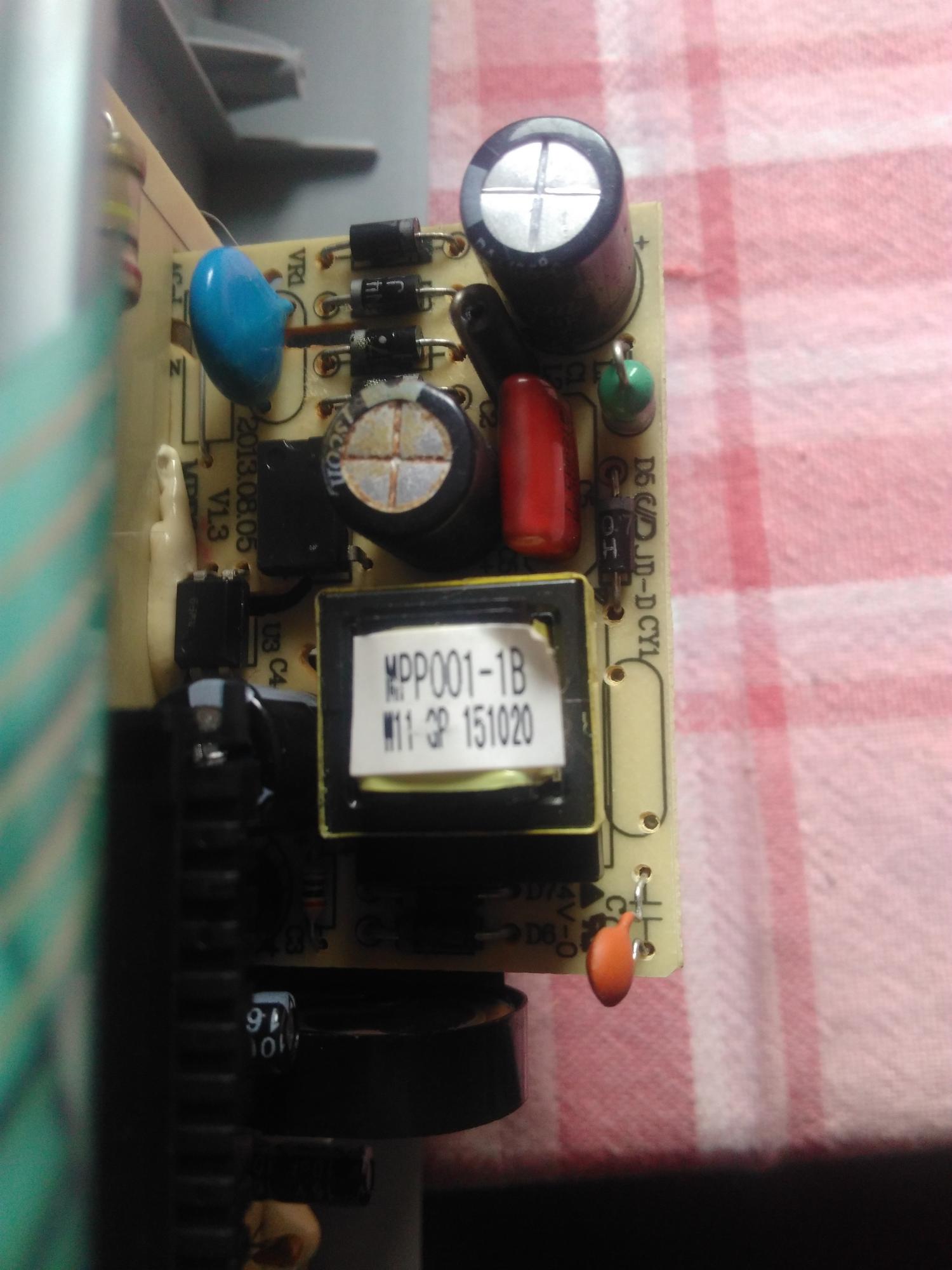

Toen ben ik naar de aansturings print gegaan. En ondanks dat op papiertje staat, programma werkt, lijkt me daar iets niet in orde te zijn. De relais werken niet. Getest met 12v labvoeding. Geen klik en meet ook niet dat ze in orde zijn.
Ik geloof dat kapotte relais wel vaker een probleem zijn in magnetrons. Dus grote kans dat dit de boosdoener is. Klopt ook met diagnose van het papiertje.
Kijk ik verder naar de aansturings pcb dan lijkt er daar ook meer aan de hand. Horizontaal zit een een "losse" voedingsprint.
Een condensator lijkt gelekt te hebben, D6 en d7 meet in sper 3v en de lnk364? (kan nummer niet goed lezen) lijkt een putje in rechter boven hoek te hebben (ik bedoel niet een mold puntje)
Ook die lnk zijn er ook berucht om kapot te gaan.
Nu kan ik die proberen te repareren of in noodgeval te vervangen door andere psu. Deze pcb is gewoon een losse psu 230 naar 12v en 5v. Enfin, dat lijkt me want op de hoofd pcb zitten 3 zeners met 5v en 12v als aanduiding. Op zich ook logisch want 12v voor relais en 5v voor de cpu.
Ik wil in het weekeinde de psu en sommige onderdelen en relais desolderen zodat ik ze goed kan meten.
Mijn vraag, weet iemand waar ik een servicemanual en of schema kan vinden? Onder whrlpool naam vind ik ze niet maar misschien herkend iemand hier de aansturingsprint en kent die het galanz nummer.
2 Heeft iemand toevallig al aan deze print gewerk?
3 hoe noem je deze type relais met connectie aan bovenkant zodat ik naar vervanger kan zoeken. Of weet iemand toevallig een vervanger, dat mag natuurlijk ook.
Ik ben al wel aan het zoeken geweest op mel301 galanz. Er komt wel wat tevoorschijn.

Mij lijkt het smerig boeltje eerder op vuil dat er over gelopen is maar van hier is dat moeilijk te beoordelen. zou het uit het verluchtingsrooster van de achter de lamp kunnen komen?
Lees ik goed dat je op al de relais spanning hebt gezet en dat ze niet aantrekken?
Lijkt me sterk. 1 stuk kan maar alle 3?
Ik vermoed dan eerder dat de test onzorgvuldig was. Mss best uitsolderen en zo testen, zo vermijd je dat je de print stuk maakt. En kun je ineens naar de nr kijken die erop gedrukt staat zodat je een vervanger kan zoeken.
Ik zou verder de onderdelen van de voeding halen en reinigen. Eventueel defecte elco's vervangen.
Gaat de display nog? Wat doet hij juist nog wel? Krijg je 12v en 5v ondanks de smurrie?
Deze komen nochtans weinig binnen en dan is het nooit de print hier. Die relais ook nog niet hoeven te vervangen.
Let op als je xde relais "In circuit"test er een snubber diode in zit om de inductie van de spoel weg te werken... Verkkeerd de + en - diode en evt stuurtransistor om zeep...

@smd, waar zou dat snubber netwerk moeten zitten? In de relais zelf?
Er zit niet zoveel componenten op de print.
Over zowat elk relaisspoel staat een diode om de terugslagspanning bij uitschakeling vh spoel op te vangen. Meestal een 1n4148 voor de hele kleintjes en voor de andere een 1n4007. Deze staat meestal in de nabijheid het relais. In dit geval ook. Tss de voedingsprint en de relais zitten er 3 parallel met de spoelen. Het voelt idd niet lekker om aan zulke hoogspanning stoestanden te werken. Trek de primaire vd tranformator uit en je zit safe. De ventilator en draaiplateau motor verraden je goede reparatieskills wel...
Natuurlijk, helemaal vergeten dat die er als beveiliging standaard over je spoel zet. Helemaal niet aangebracht dat die defect kunnen raken door verkeerde spanning. Zo leer ik altijd weer bij, leuk.

Hmm wel vreemd dat de spoelen defect raken, mogelijk dat de relais gekanteld zijn geweest op de pootjes, en spoel onderbroken is
Het kan nog steeds zijn dat ik ergens niet goed meet of fout doe. Ik heb de meetpennen omgewisseld, getest in diode en weerstand stand maar helemaal geen sjoege helaas. Morgen kijken of ik tijd heb om ze los te solderen, net als de 3 diodes waarvan 2 fout meten. Dan kan ik ze uit de PCB meten. Zo ie zo kan typenummer van relais niet lezen in de print.
Kun je je meetinstrument eerst eens aan een grondige test onderwerpen? Mss wat losse weerstanden en diodes ter hand nemen en zo de meter testen. Mss eens aan de testsnoeren trekken of zo om te zien of er slecht contact is. Zeer bizarre meetresultaten.
Ik heb dat al uitgesloten door te testen met een andere dmm. Verder is het een dmm van klein half jaartje geleden nieuw gekocht. Batterij gecheckt, die is ook in orde. Losse componenten testen zoals diodes, weerstanden, door piepen, condensators werken gewoon.
Maar ik ga pas echt uitslag durven geven als ik ze los gesoldeerd en getest heb. Ik zal morgen eens verschillende testen doen als het lukt qua tijd. Ik ben nu ook wel benieuwd wat er aan de hand kan zijn.
Mss meet je niet goed door de lak? Eerst wat met een cuttermespunt over de eilandjes krabben helpt soms, of met de punt van je meten wat wroeten. Oneindig is volgens mij onmogelijk. Relaisspoelen en diodes zijn vrij robuust . Eentje stuk kan nog maar alle spoelen en diodes dan gaat er hier ergens een ander alarmlampje branden.
Hmm, een beschermend laklaag op de PCB, dat zou nog best eens kunnen. Nu, als ik de relais los soldeer weet ik het ook zeker. een diode in sluiting lijkt me geen vreemd iets. Maar om zeker te weten dat iets anders niet de meting beïnvloed moet je of schema hebben of een pootje lossolderen. En om bij de diodes te geraken moeten de relais ook eruit. Dus hopelijk lukt het morgen om weer verder te gaan.
