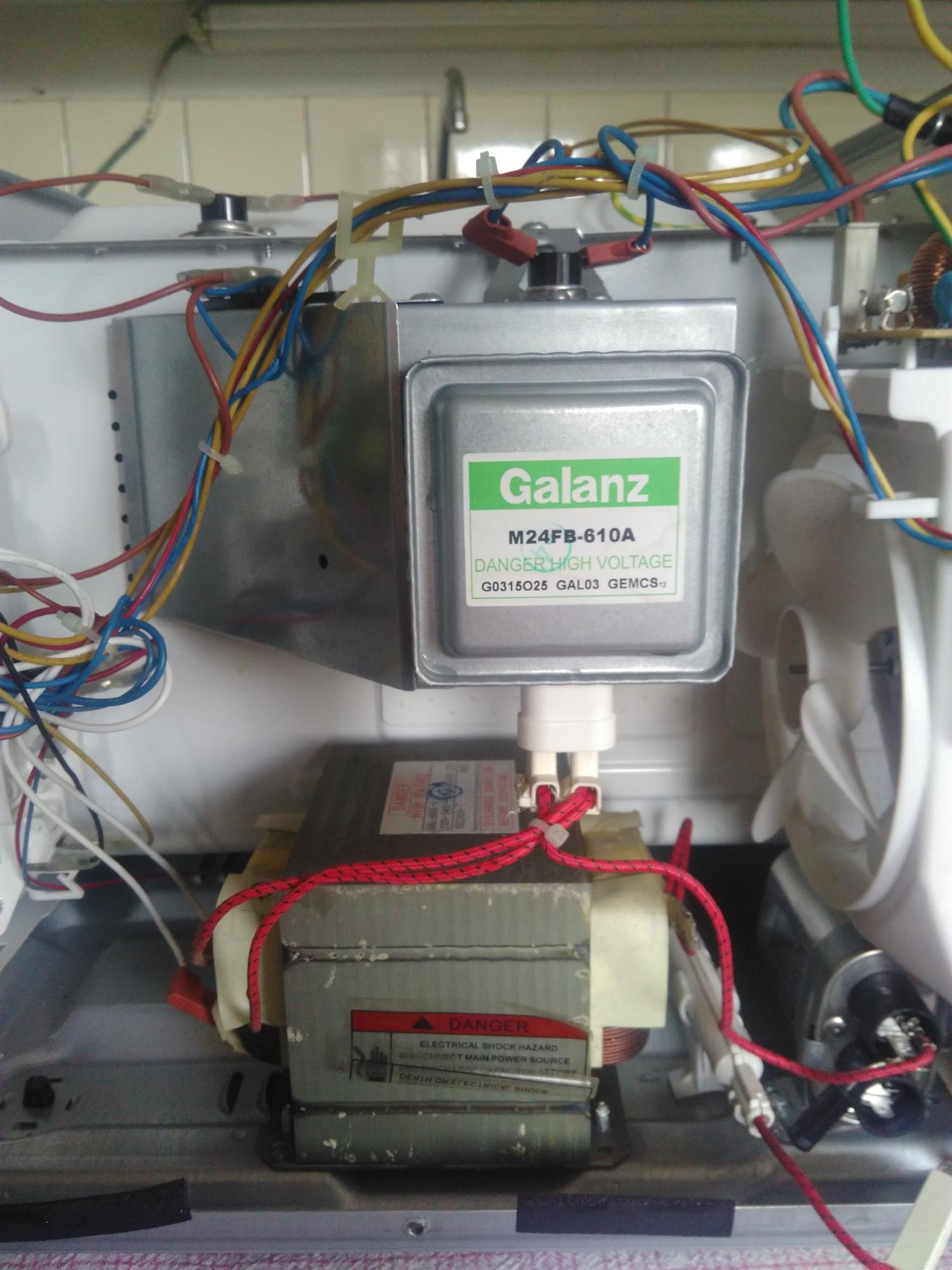

Het valt me meteen op dat dit volgens mij geen eigen whirlpool ontwikkeling is maar (gedeeltelijke) inkoop bij galanz. Zelfs de deurschakelaren komen van hun, staat erop. Nu zijn die microswitches zo standaard onderdelen dat het me opviel dat Galanz ze zelf maakt/laat maken met hun naam erop.

Nu de magnetron zelf. Daar twijfel ik over. Tussen de connectors meet hij 1Ω Meet ik van connector naar buitenmantel dan meet ik niets. Update, na wat reparatie topics hier gelezen te hebben blijkt dat dit juist prima is
De hv zekering meet ook nog in orde.

De transformator en diode heb ik nog niet getest, dat lukt niet zomaar met dmm maar die zijn voor mij nu minder verdacht.
