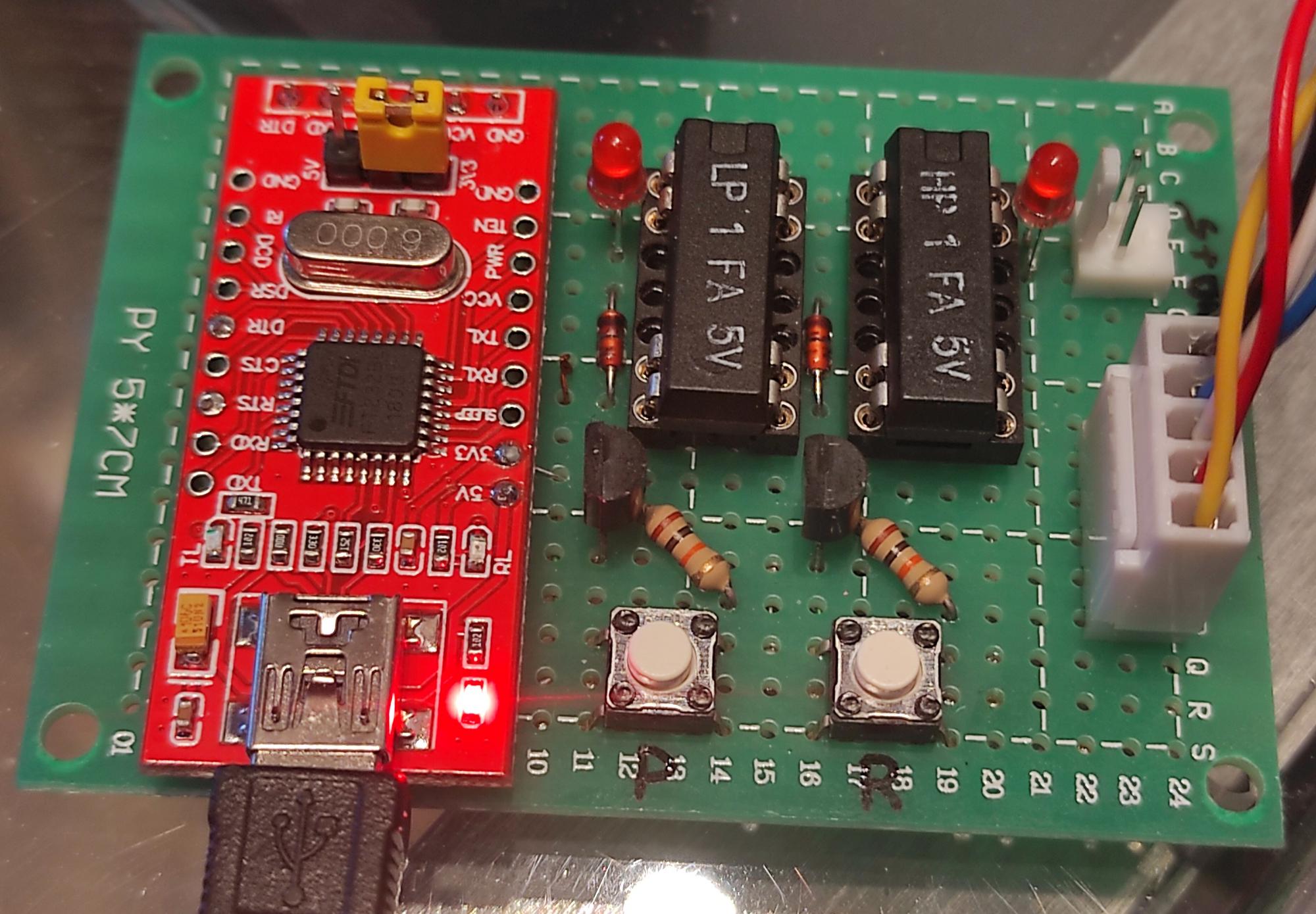

Vandaag mijn LPC (NXP) programmeer interface afgemaakt. Ik was er een beetje klaar mee om op tijd, en in de juiste volgorde de ISP en /RESET knop in te drukken om de bootloader te starten.
Flashmagic (maar ook Philips' eigen tool) kan dat dmv de DTR en RTS. Deze signalen schakelen met (alleen) transistoren kreeg ik niet echt betrouwbaar aan het werk. Dus maar op de "lompe" manier : 2 reedrelais, en ik ben nogal van de LED's, dat ik kan zien wat er gebeurt.

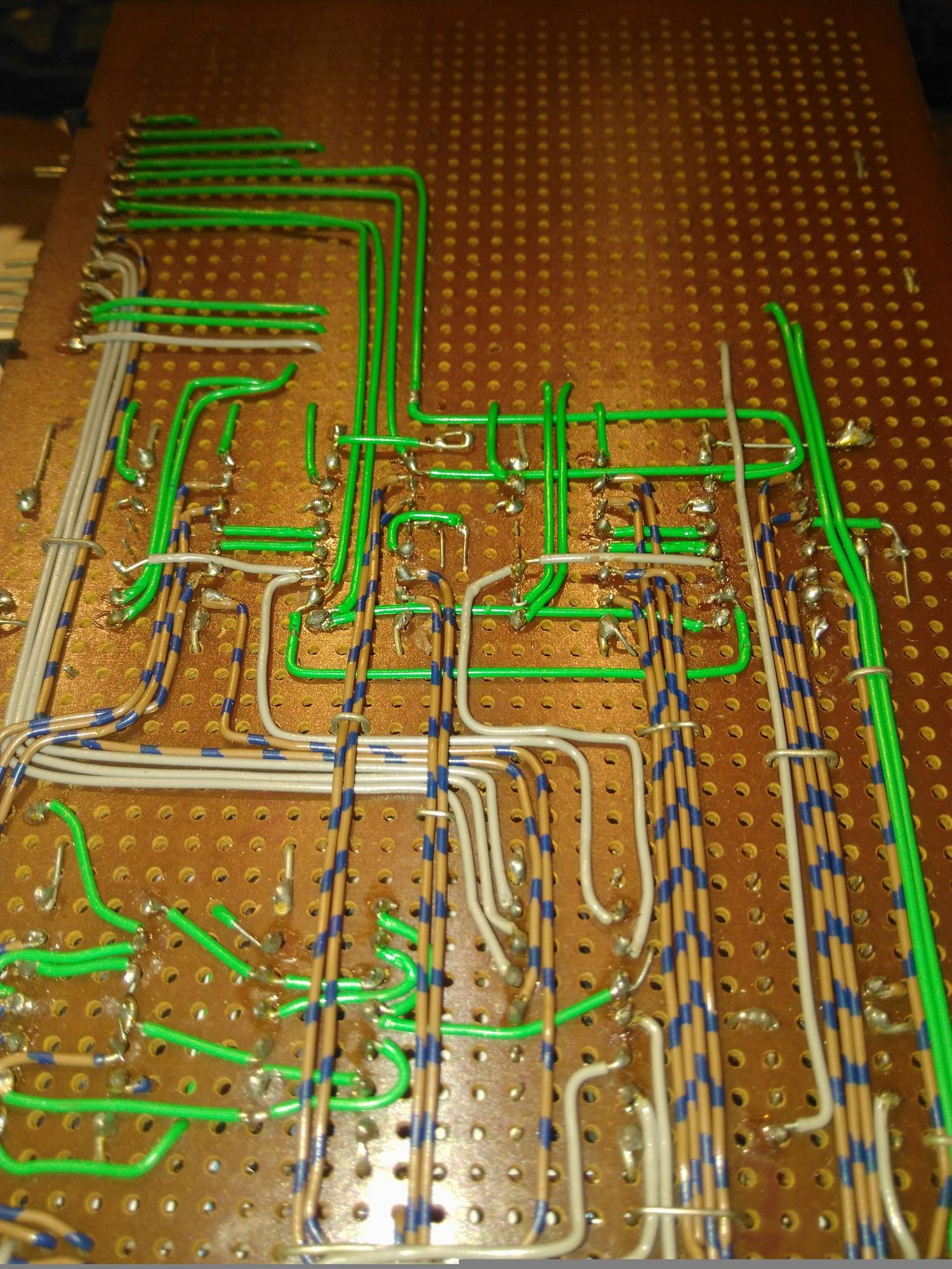

Mooie manier om een gaatjesprint te bedraden. In 80-er jaren van de vorige eeuw probeerde ik er ook iets moois van te maken. Professionele printenmakers vielen ruimschoots buiten mijn studenten budget en etsen was bij mijn hospita ook niet echt een alternatief. Op de andere kant van de printen op de foto's zitten o.a. 0.1" connectors uit de aanbiedings-bak van een van de plaatselijke onderdelen winkels en 2107 4k 1-bit memory chips afkomstig van de winkel van de 'Eindhovense Computer Associatie' die kon beschikken over 'restmaterialen' van Philips die afgevoerd moesten worden. De gaatjesprinten en de 31-polige connectoren kon je indertijd voor 'een prikkie' bij het elektro-winkeltje van de E-afdeling van de Tu/e (toen nog THE) aanschaffen. De schakeling is een videokaart (3 kaarten en een 'backplane') voor een 6502 systeem dat in RB beschreven werd in de tijd dat uP's voor hobbyisten binnen bereik kwamen.
Ik denk nog wel eens terug aan die periode: Mijn soldeerbout en de ergens op de kop getikte Heathkit buizen-scope maakten elke avond overuren!

Moet wel zeggen dat de 74HVC14 aan de onderkant een "noodgreep" was, ik was er ook weer eens ingestonken dat DTR/RTS geinverteerd waren en ik geen FTDI module in huis had met een chip die in de driver geinverteerd kon worden.

Voor 8051 controllers?
LPC2134 (in dit geval), maar er zijn inderdaad ook 8051 versies (oa de AT89C51ED2) die zo werken.
Ik heb ooit een tijdje bij/voor Vermeulen gewerkt , dus dat geluk had ik wel maar doorgemetalliseerd was nog ver weg.
