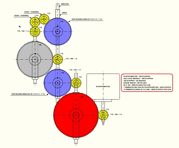

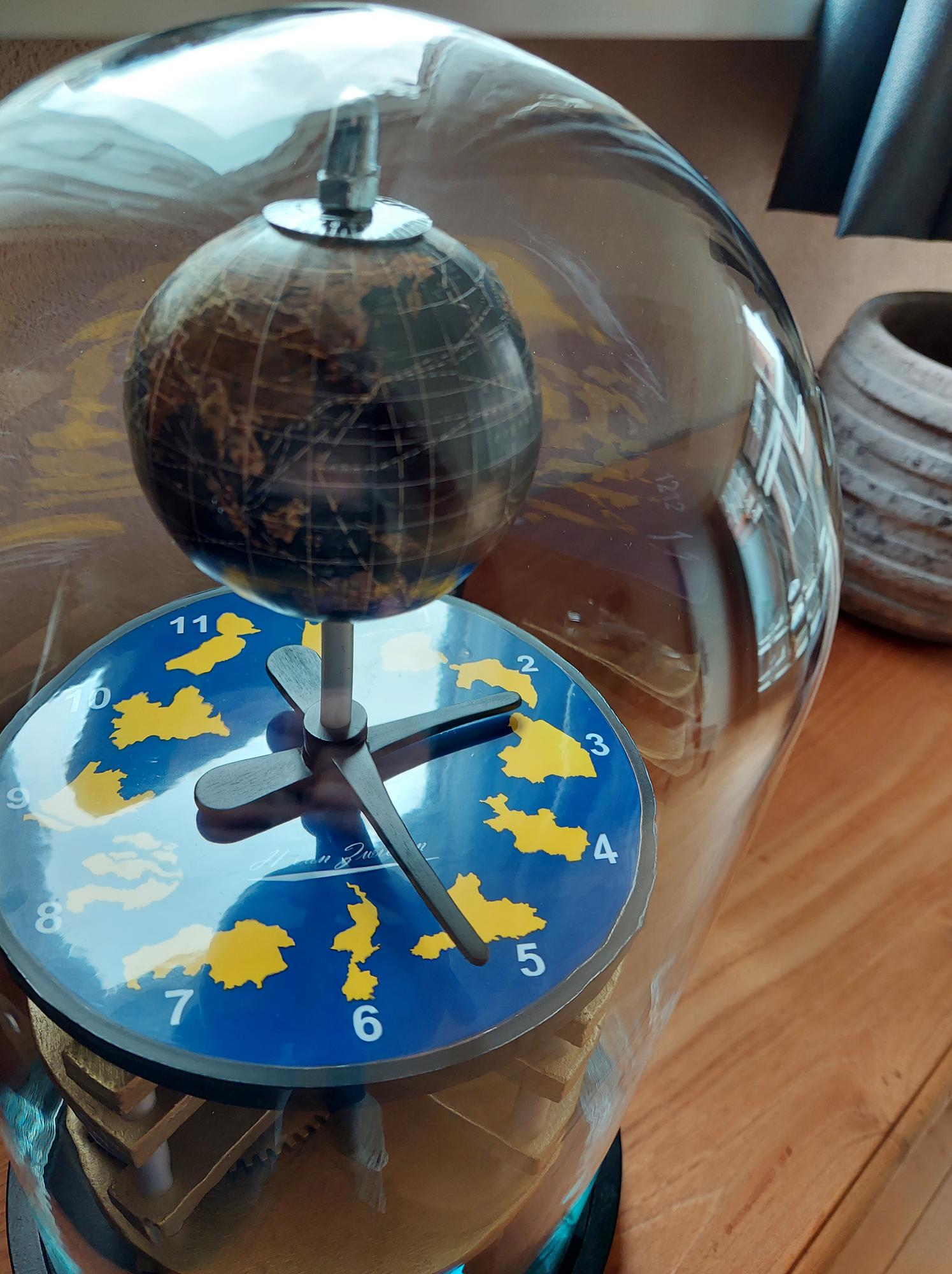

Ik was al een poosje van plan om een keer een klok te maken, het moest wel een combinatie zijn van mechanica en elektronica. Mijn zoon heeft de tandwielen en de glijlagers geprint, de glijlagers zijn na bewerkt op de draaibank.
Voor de tijd heb ik een RTC gebruikt, de DS1307. Het verdraaien van de klok gebeurt door een stappenmotor in combinatie met een DRV8825, iedere 60 seconden verdraait de de klok 1 minuut.
Hieronder wat plaatjes.
De printplaat.
De aandrijving.
De onderdelen.
De klok opgebouwd.
Op de wijzerplaat heb ik de 12 provincies gezet en boven de wijzers staat een mee draaiende wereldbol.
Op één foto ziet de wijzerplaat er een beetje vervormt uit, dat komt door de stolp. In werkelijkheid is dat niet zo.

Supergaaf _/-\o_ Vooral de combinatie van mechanica en elektronica geeft het een aparte uitstraling.

Voor mijn begrip: de 'wijzers' zijn gewoon 'hard' mechanisch gekoppeld en het 'enige' wat de electronica doet (naast het display), is de stepper elke minuut een stap verderop zetten?
Ja. Ik gebruik een 0.9 graden stappenmotor (400 staps dus) en een 1/32-ste stap. Heb dus 400 x 32 = 12800 stappen per/omw, die deel ik door 4 dan kom ik uit op 3200 stappen per 90° verdraaiing van het eerste 12 tands tandwiel. Ik laat dus iedere 60 seconden de stappenmotor 90° verdraaien. De rest kun je uit het plaatje halen waar de tandwiel verhoudingen op staan.

@Lambiek, erg mooi !.. Volgende keer wel betere RTC chip gebruiken, deze zal vrij snel verlopen. Een DS3231 kan je volgens mij zonder code veranderingen toepassen en is veel zuiverder. En als je de tijd en geduld hebt ook nog te trimmen.

Ja, ik vond dat ook wel een leuke toevoeging, was trouwens wel een heel klusje om dat te maken. Plaatjes van internet gehaald en helemaal over getrokken in S-plan. Daarna uitgeprint op foto papier en geseald.

..., erg mooi !.. Volgende keer wel betere RTC chip gebruiken, deze zal vrij snel verlopen.
Dank je.
Dat van die DS1307 hoor ik wel vaker, maar ik heb daar geen probleem mee. Bij het zonnevolgsysteem heb ik de zelfde RTC gebruikt en eigenlijk zonder probleem. En een paar minuten in een jaar is geen probleem, trouwens je moet hem toch tweemaal per jaar verzetten, zomer en wintertijd.
