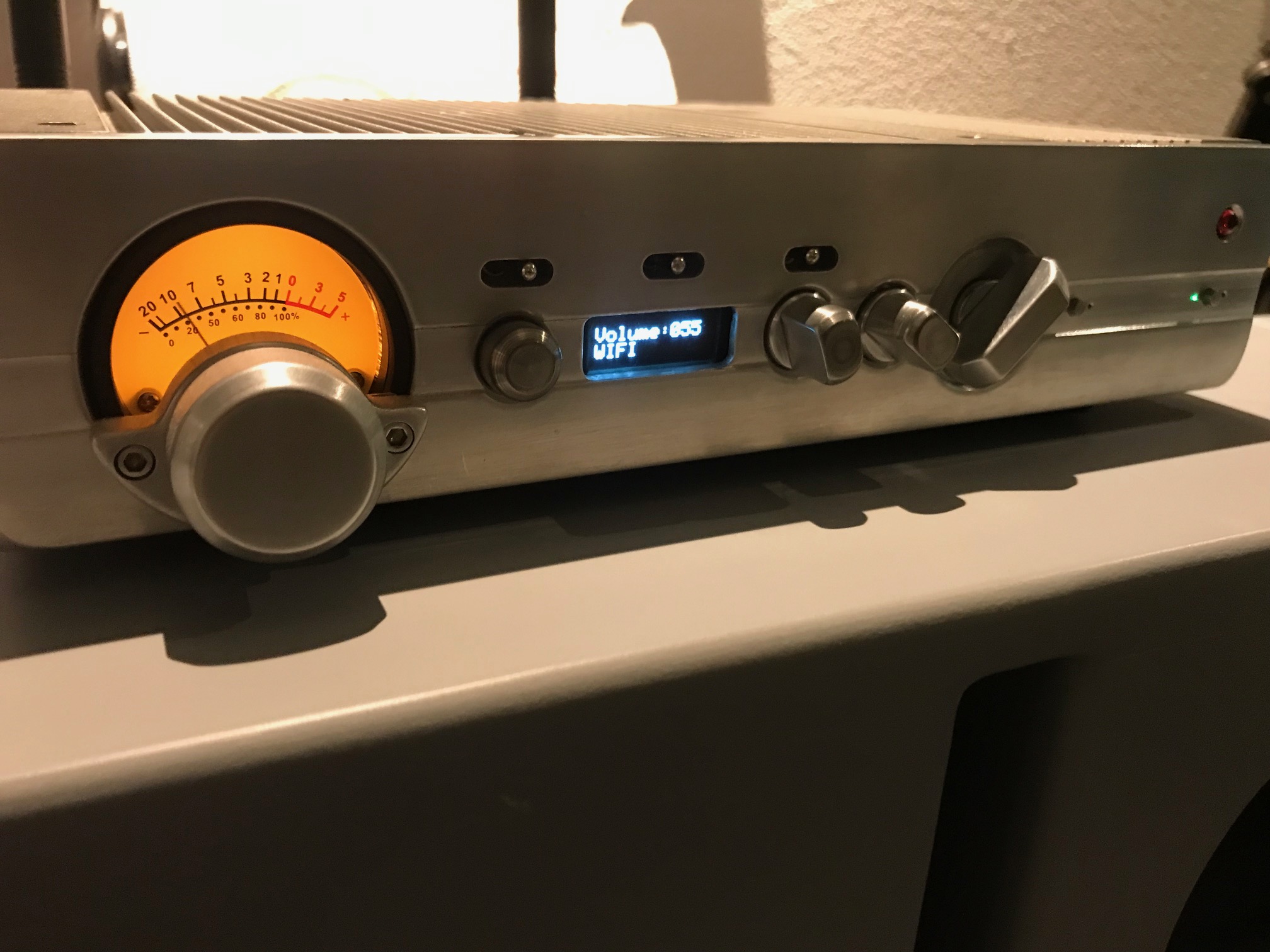

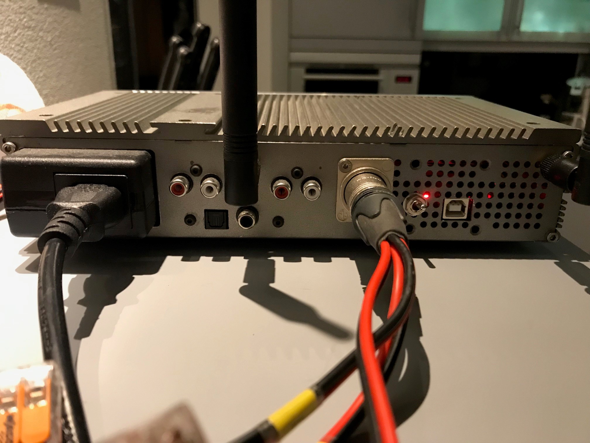

Om echt onafhankelijk te zijn van antennes is met een beetje handigheid een mooie WIFI internetradio te bouwen die tevens een multiroom audio systeem is en dus uit te breiden zoals Sonos, maar dan vele malen goedkoper en met meer mogelijkheden.
Ik heb van een Arylic up2stream amp 2.1 in een oude mini PC behuizing gebouwd en wat UART data naar een Arduino Uno gestuurd om het display aan te sturen.

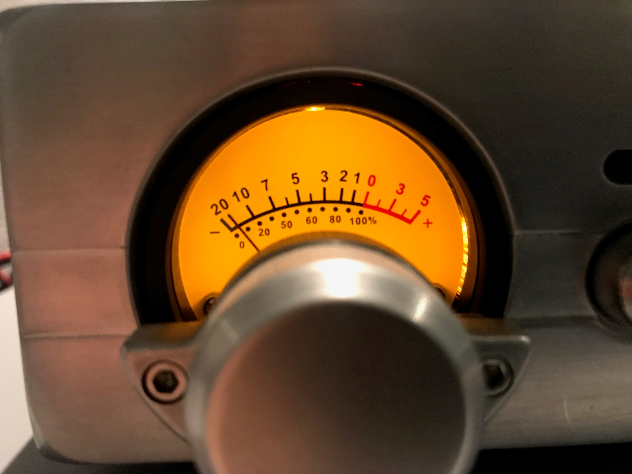

Het frontpaneel is zelf gemaakt met een router, ook de knoppen en VU-meter opsmuk. Met deze setup heb ik met kleinere up2stream MINI boards een multiroom systeem gemaakt.
Alles synchroniseert perfect en ik heb een vele malen beter radio geluid als met Ziggo. Verder heb je dus de mogelijkheid WIFI of Bluetooth te streamen, een SSD aansluiten om als streamer te gebruiken etc.etc.
De voeding is uitneembaar en eventueel te vervangen door een battery pack.
Deze versterker heb ik ook nog uitgebreid met een optische in/uit. Door de krappe behuizing vervalt in deze setup de ethernet aansluiting, maar die gebruik ik toch niet. Het display is niet per-se nodig; alles is te bedienen met een Android/IOS app. (4Stream).
Mooi gemaakt! Twee aparte Wifi en Bluetooth antennes zo te zien en een laptop voeding er in. Fraaie meter ook, btw.
