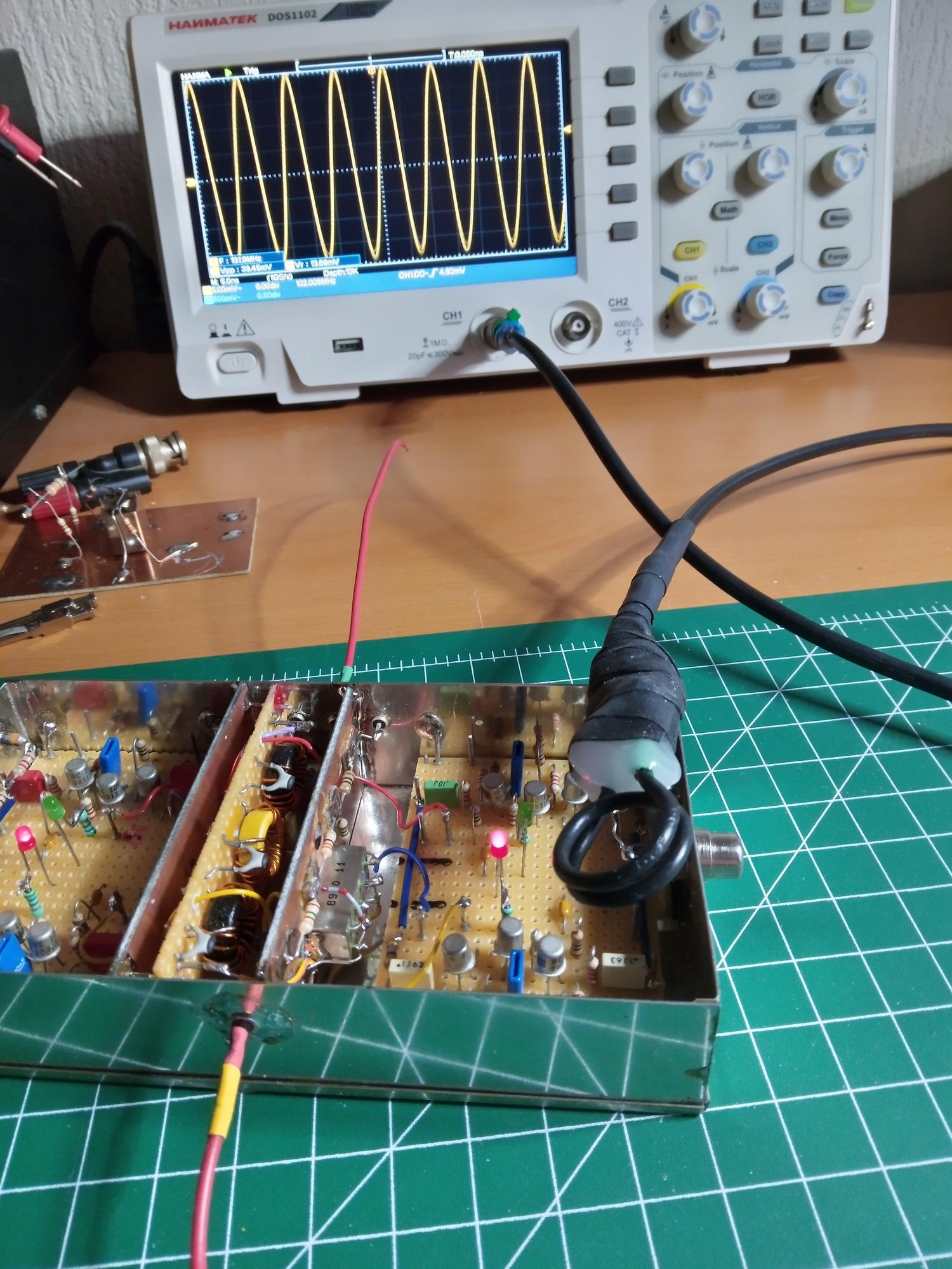

Hubie
Ik dacht ik meet alles nog even na voordat ik aan het ladderfilter begin.Eerst spanning op het RX gedeelte gezet en nu blijkt dat het ding als een malle staat te oscilleren net boven de 100 MHz.Met een snuffelspoel aan de scope zag ik de grootste sinus bij de doorvoer condensator voor CWkey.Alles nog eens nagelopen maar kon niets vinden.Daarna spanning op het TX gedeelte gezet.Exact het zelfde verhaal,ook daar het meeste signaal in de buurt van de ingang.Ik denk dat het oscilleren begint bij het eerste torretje van zowel RX als TX.Dat gaat zoeken worden...
Ha Hubie,
Het vordert gestaagd, in een nieuw ontwerp / bouw komen heel vaak kleine ongerechtigheden boven drijven !
Het blijft heel moeilijk om op afstand advies te geven wel een vraag heb je de klok al wel draaien of zet je op dit moment alleen spanning op R.X. dan wel T.X. ?
Henk.
Hubie
Nee,alleen spanning op RX en later TX gezet,ik had alwel de SigGen klaarstaan om aan de CLK#1 pin te hangen maar zover kwam ik niet.Eerst dat ding maar is 'temmen' ;-)
[Bericht gewijzigd door Hubie op 17 oktober 2021 22:19:33 (12%)]

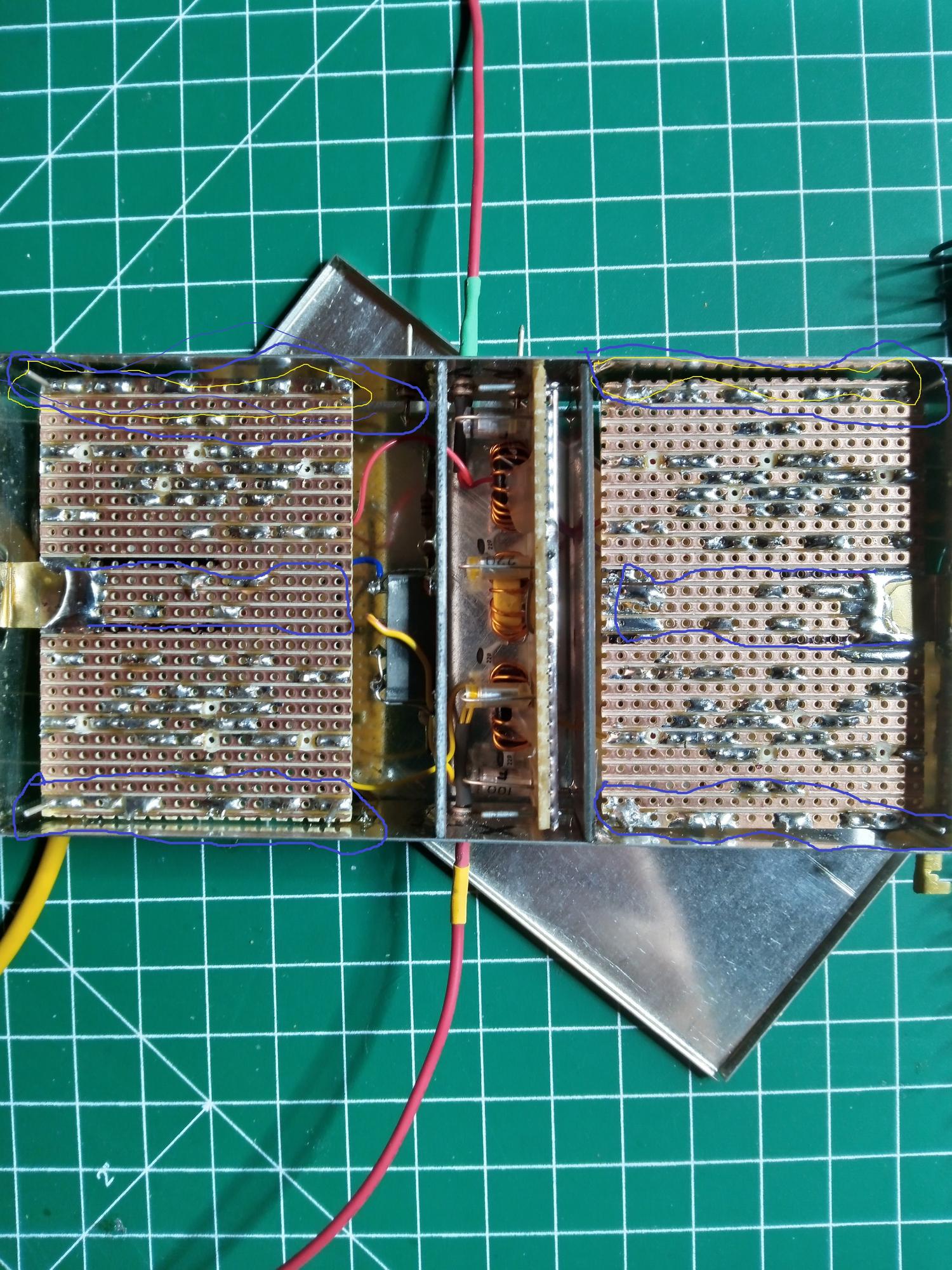

Ha Hubie,
Ik heb op je schema gekeken, ik zie op jou print twee groene L.E.D.'s branden die staan zeker op de R.X. voeding ?
Kan je ook op een R.X. punt spanning zetten, zodat je dat gedeelte kan onderzoeken waar het signaal vandaan komt !
Je zal ergens in dat gedeelte een ongewenste koppeling hebben heb je geen open eindjes met andere woorden is alles afgesloten zodat de kans op straling nihil is.......
Om te zoeken met een C van 1nF her en der kortsluiten naar massa en kijken of de oscillatie stopt.
Henk.
Hubie
Ha Henk,
Ik ga morgen eerst wat meer 'massa' langs de randen maken met strookjes latoenkoper en sommige onnodig lange printbanen inkorten.De printjes hangen nu met 4 printpennen aan het blikje + een strookje messing in het midden onder de in/uitgang.Meestal is dat voldoende 'massa'maar nu duidelijk niet.De ledjes haal ik er ook uit,die kunnen ook buiten het blikje aan de voedingspinnen hangen.En daarna idd hier en daar met een ontkoppel C'tje prikken.
