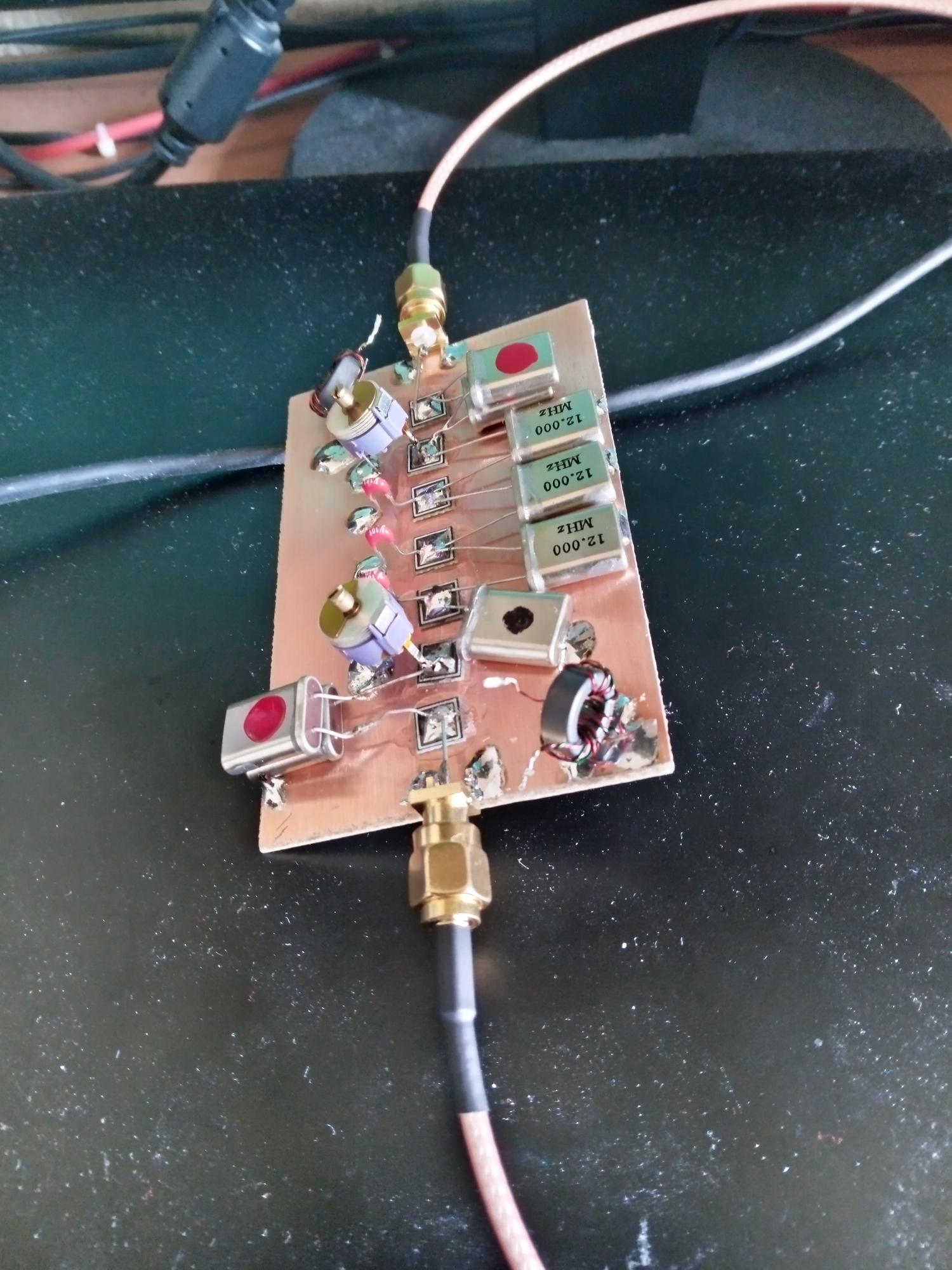

Ha Hubie,
Vraag wat is de bandbreedte die je wil bereiken, ik an in jou gegevens daar niets over vinden ?
Op Jou prototype kan ik niet goed zien of de kristallen aan het koper vast zitten je geeft zelf aan dat het niet,
het geval is ik gebruik altijd een stukje karton....
Maar ook de in en uitgang trafo's vrij van het koper !
Henk.
Hubie
De 1:4 trafo's hangen los,die zijn nu niet nodig,het filter is 50 Ω in\uit dus die hangen rechtstreeks aan de 50 Ωvan de VNA.
Het streven is 2,4 KHz voor SSB.
electron920
Ha Hubie,
Weet je zeker dat dit een 2,5 kHz filter is waar lees je dit ?
EN om zo'n kristalfilter met 50 Ω te belasten
kan je niet een serie weerstandje van een paar 100 Ω gebruiken......
Henk.
Hubie
Het filter is 50 Ω in\uit maar moet afgesloten worden met 200 Ω voor aanpassing in de bitx vandaar de 1:4 trafo's aan de in en uitgang.
Dat het filter 2,5 KHz moet zijn staat in de beschrijving,is trouwens een gangbare breedte voor SSB.
Dat ik rechtstreeks aan het filter kan meten lees ik in de volgende link.https://ubitx.net/2018/04/14/ssb-crystal-filter-response/
[u]Measuring the filter "naked"without the transformers[/u] staat er.
Dus eigenlijk zou ik 2 x een 1:1 trafo 50 Ω moeten maken om het filter zo min mogelijk te belasten.

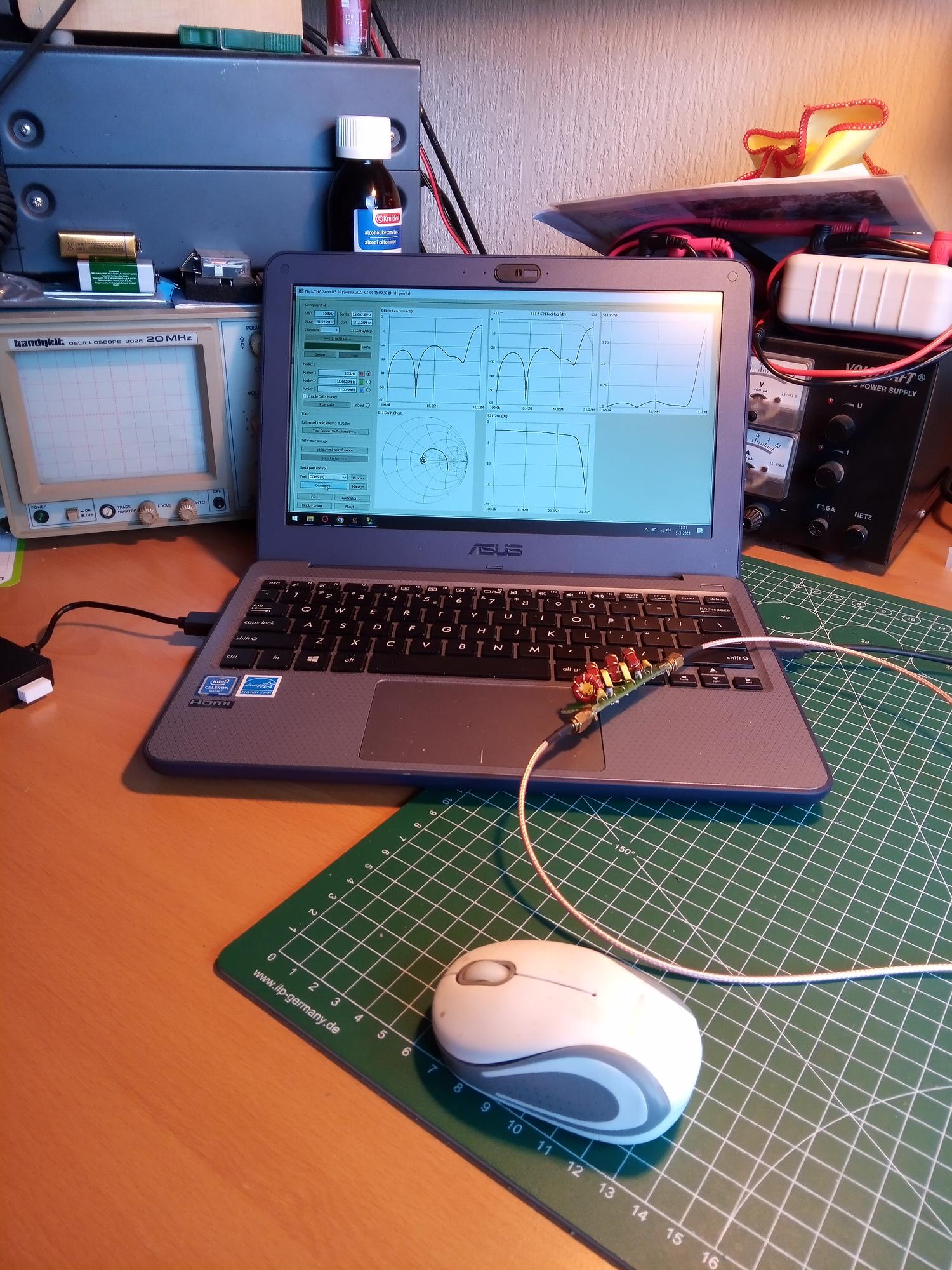

Dus maar weer terug naar plan A,alle parameters van de 8 kristallen meten,noteren en door "Dishal" halen. https://sq2gxo.wordpress.com/2010/04/05/crystal-ladder-filters-i-softw…
Edit\van 100 pF naar 82 pF,filter is nu iets smaller,daarna naar 68 pF maar het wordt niet meer smaller,wel vervormd.

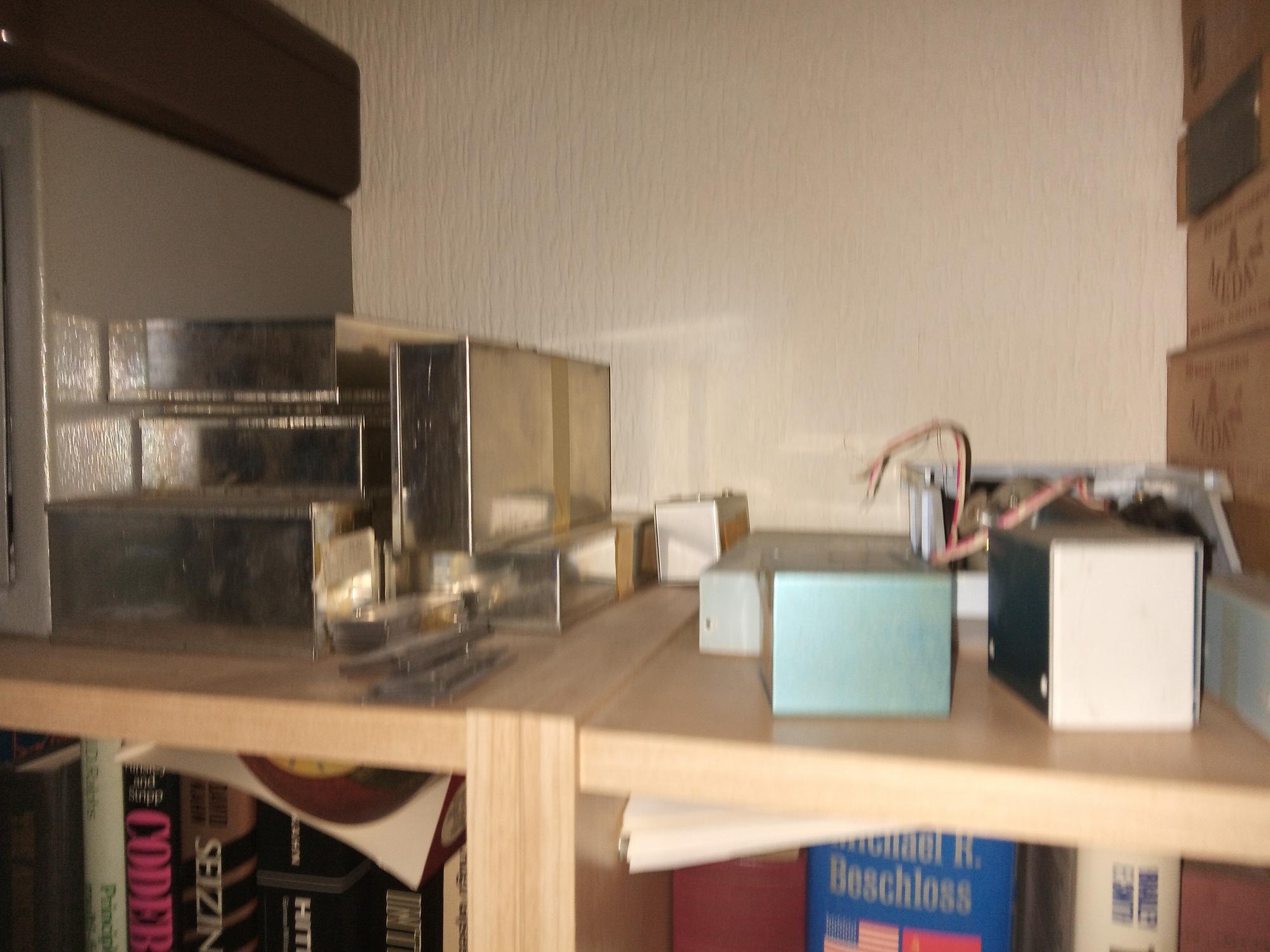

Hoi andre046,mooi gemaakt man !! Ik ben nog aan het tweifelen ,oeps,twijfelen of ik de ubitx in 3 stukken hak en in blikken doosjes bouw en dan met coax aan elkaar knoop of zoals jij hem gebouwd hebt,1 grondplaat en dan vakken maken.Die print achter het front waar het LCD en de bediening op zit heet de "Raduino" geloof ik,zijn die printen nog ergens te koop?
Hubie
Op 23 mei 2022 17:22:22 schreef mel:
Hoe krijgen jullie toch altijd die blikkies zo mooi gebogen? Mij lukt dat voor geen meter..
Dat lukt mij ook nooit,daarom koop ik ze gewoon...
Mij is dat ook nog nooit gelukt
Ze zijn gelukkig nog te koop, maar helaas niet in alle maten, en het aanbod varieert.
Hubie
Ja idd Henry,die blikjes van 20 mm hoog lijken van de aardbodem verdwenen,ik zie alleen nog maar 30 mm hoog.
Bij Schubert zijn verschillende versies te krijgen met 20mm hoogte.
Hubie

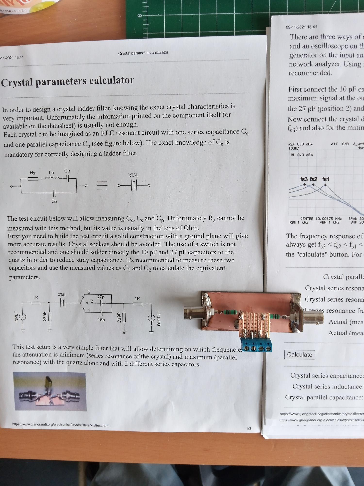

Hoi Henk,ik ben nu een hulpstukje aan het maken om de kristallen een voor een te meten.
Beter geen schakelaar gebruiken en de kristallen rechtstreeks erin solderen schrijft die knakker.Dat ga ik niet doen want als ik het kristal aan die keramische C's soldeer verlopen die als de neten door de temperatuur.Dan zou ik elke keer een minuut of 10 moeten wachten totdat die C zijn normale capaciteit en temperatuur weer heeft.Ik gebruik gewoon een printkroonsteentje.
electron920
Ha Hubie,
Leuk idee twee vragen je meet nu niet met de V.N.A. is dat om een speciale reden
En de tweede vraag of eigenlijk een opmerking de opzet is te grof, te lange transmissie weg !
En waarom zo'n printkroonsteen en niet een contact lijst je weet wel waar je een IC in kan steken een rijtje.....
Voor het mooie zouden de twee pootjes van het kristal elkaar niet mogen zien aan de onderzijde eigenlijk moet ik,
schrijven het hart van je kristal is de symmetrie lijn !
Ook voor de chassisdelen S.M.A. is hier beter op zijn plaats !
Heb je de test fixture al gekalibreerd dus de in / uitgang door verbonden ?
Henk.
Martin V
Een ic voetje met buscontacten lijkt me inderdaad een beter idee als een lompe printkroonsteen, eventueel voorzien van een tussenschotje.
Eventueel neem je deze op in een oscillator voor het opmeten van de frequentie, of in een schakeling waar je de serie resonantiefrequentie kunt opmeten, tussen belasting/scoop en meetgenerator.
Zo op de foto te zien hangt er nogal wat transmissiekabel aan, maar als de ingang en de uitgang afgesloten is met de karakteristieke impedantie van 50 ohm, maakt dat toch niets uit?
Nu krijg ik opeens nog een idee om meerdere van die ic voetjes in serie te schakelen met de condensatoren ertussen zoals in een ladderfilter, op die manier kun je makkelijk kristallen uitwisselen en het te bouwen filter uittesten.
[Bericht gewijzigd door Martin V op (21%)]
