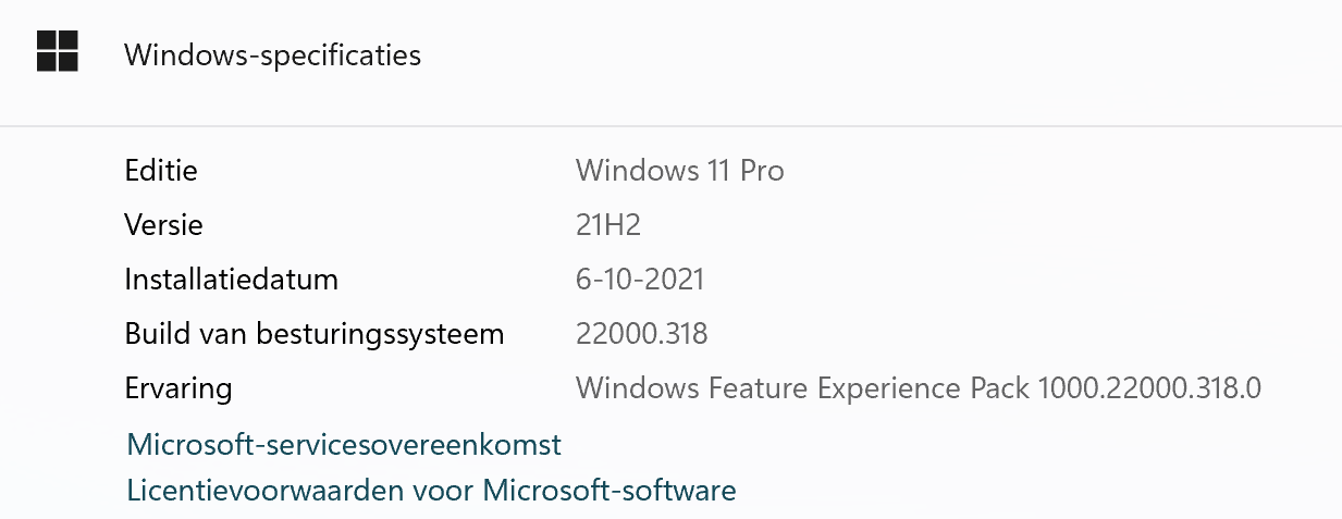

Ik heb het hier ook op een oudere Surface laptop gezet en het draait vlot en ziet er goed uit. Het is een hobby bak dus mag er wat fout gaan. Maar alles werkt, so far. Ik snap die TPM versies niet. Ik heb ook de TPM en CPU trick gedaan want MS vond het systeem niet geschikt om te updaten.
'Onderliggende specificatieversie' wat wordt daar bedoeld?
Heb ik nou TPM 2.0 of toch een oudere versie?

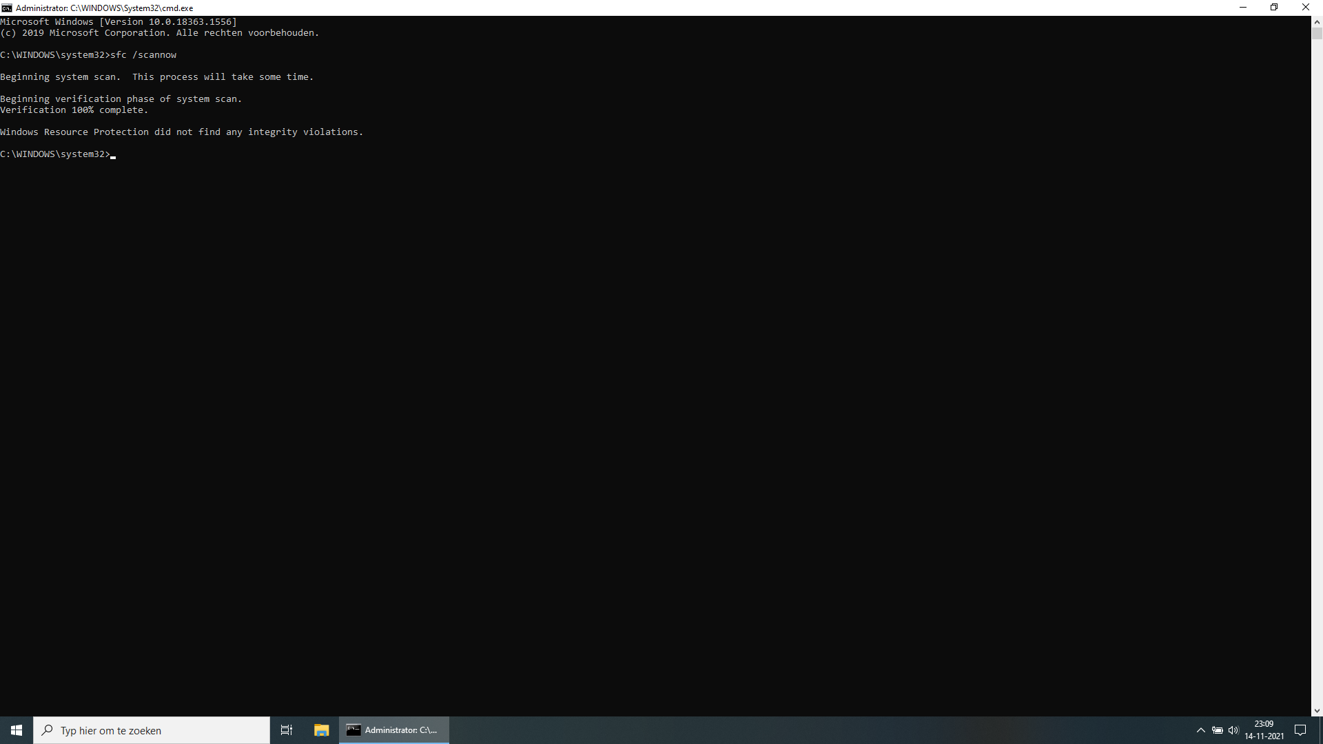

@Hubie, je PC zit zo te zien met enkele corrupte bestanden en kan geen updates doorvoeren. Open een commando prompt met administrator rechten en voer dit uit: "Dism.exe /online /Cleanup-Image /StartComponentCleanup /ResetBase"
Als je een andere Antivirus gebruikt op je PC of een VPN Service, die tijdelijk even uitschakelen tijdens deze processen en updaten. Het is niet altijd Windows die fout zit, vele programma's verhinderen juist dat windows zijn werk kan doen... Ook onnodige programma die actief zijn of in het geheugen zitten bij opstart, tijdelijk even buiten werking stellen.
Je hebt een internetverbinding nodig om dit goed te laten werken.
Daarna opnieuw starten en opnieuw updates doorvoeren, anders met WSUS als je dit alles niet vertrouwd. Ook daarbij alle onnodige programma's eerst afsluiten.
Ik zou in diezelfde prompt ook nog eens SFC /Scannow uitvoeren.
CrossFireX
Als die eerste opdracht langer duurt dan een tiental seconden, dan zijn er zeker problemen gevonden. Juist geprobeerd op mijn PC, duurde nog geen 10 seconden.

Enigszins tot mijn verbazing liep de update van gisteren door naar build 22000.318! Maar dat is vast geen garantie voor de toekomst.
Die build kwam hier ook zonder problemen binnen. Verder geen nieuwe dingen ofzo gezien. Ik doe twee laptops, de een met W10 de andere met W11.
@CrossFireX
Je hebt versie 2.0 zo te zien, je bent helemaal bij.
Mooi! Zo te zien zit er bij jouw een andere TPM in. Misschien zelfs ingebouwd in de processor of zou ook een losse chip zijn zoals bij mij een Infineon?
Ik zal wel weer iets fout doen want ik krijg een error: 87
CrossFireX
Natuurlijk geen haakjes in de prompt...
En de regel moet EXACT zoals onder ingegeven worden, anders krijg je fouten. Je kan de regel hieronder kopiëren en dan plakken in de prompt, dat werkt ook.
Hou er ook rekening mee dat eventuele updates van vroeger na deze regel niet meer verwijdert kunnen worden.
[Bericht gewijzigd door CrossFireX op (17%)]
CrossFireX
Doe als het klaar is ook maar eens SFC /Scannow.
Elke keer opnieuw opstarten als er fouten gevonden zijn.
En de regel opnieuw uitvoeren, net zo lang tot hij geen fouten meer vind.
Nee, bij de laatste generatie CPU van Intel en AMD zit die TPM ingebouwd in de processor zelf. Geen apart chip of kaartje nodig.
Maar veel mensen weten dat niet, want je moet dat in het BIOS wel activeren, en default staat dat op Disabled.
