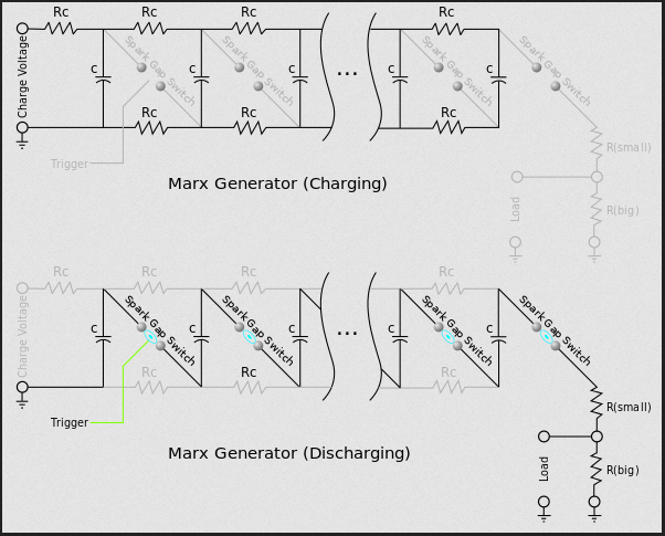

Ik wil een marx generator maken met als input max 12v. Ik wil nu kijken of ik de vonkbrug kan vervangen met een ander onderdeel dat eerder doorslaat zodat ik kan beginnen met lagere voltages. ik weet alleen niet wat ik kan gebruiken. Kan iemand mij helpen?

@mel: Google is je vriend wat dat betreft. Kort gezegd werkt een Marxgenerator door een reeks condensatoren te laden via weerstanden uit een hoogspanningsvoeding, die dan door strategisch geschakelde vonkbruggen ('spark gaps') in serie worden gezet. Zodra de eerste vonkbrug doorslaat triggeren ze allemaal en genereer je een hoge spanning op de laatste condensator.

Dit is het schema:
Nadeel is dat je voldoende spanning moet genereren om een vonkbrug door te doen slaan, dus met 12V geef ik je weinig kans. Dan heb je een onpraktisch kleine vonkbrug nodig. Misschien kan je een elektrische vliegenmepper ombouwen als HV generator en dan heb je een paarhonderd volt, maar ook dan heb je al erg kleine vonkbruggen nodig. Het kan in essentie niet op de manier dat je vraagt.

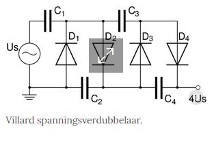

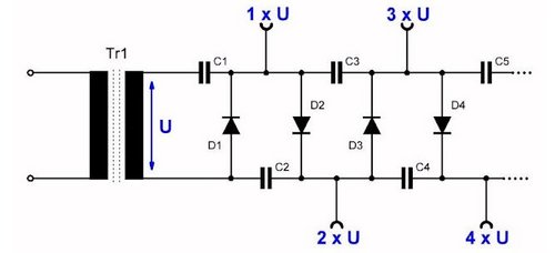

Met wisselspanning kan het ook, de weerstanden in de Marxs generator zijn dan vervagen door spanning verdubbelaars met dioden.
Mogelijk kum je vanuit een betrekkelijk lage spanning (uit 300V) een generator maken.
*edit ik heb even de naam van een dergelijke schakeling nagezocht en dat is de Cockroft-Walton spanningsvermenigvuldiger.
Meer info: https://verstraten-elektronica.blogspot.com/p/lab-tips-dioden.html
en https://www.roelhendriks.eu/Natuurkunde/w2L%20elektronica/elektronica%…
ik dacht zelf dat zoiets een Villard schakeling wordt genoemd.
en ik had gelijk:

Een marxgenerator werkt met behulp van vonkbruggen anders is het geen marxgenerator. Voor een vonkbrug van een millimeter heb je een spanning van minstens duizend volt nodig.
Wil je vanuit batterijen werken, dan heb je een omvormer van de batterijspanning naar rond de duizend volt nodig.

Je kunt best vanuit een batterij een hoge spanning maken, en van daaruit dus een Marx generator voeden. Gewoonlijk doe je die tussenstap met een flyback generator of andere switchmode converter.

Daarom mijn eerste vraag kan ik een ander onderdeel in plaats van een vonkbrug gebruiken waarop ik hetantwoord een diac gekregen heb. Als ik dan 2000 volt heb heb ik genoeg

Ik vrees dat dat met een diac niet gaat werken, het idee is dat alle vonkbruggen tegelijk doorslaan, dat zal met een diac niet lukken.
En dan nog al zo het werken dan heb je om van 12 naar 2kV te gaan 160+ trappen nodig.

Je hebt het nog steeds niet begrepen; als je van 12V naar 2000V wilt, heb je theoretisch 167 trappen nodig, en dan ga ik er nog vanuit de van vonkbruggen, of vervanger daarvoor, geen spanningsval heeft, en er verder geen verliezen zijn.

ik dacht aan 12v input dan twee trappen output is 24v dan weer twee trappen is 48v enz. Dan heb ik 16 trappen nodig. Maar met een diac werkt dus niet. Ik kan dus beter eerst met flyback transformer de spanning omhoog transformeren.

Ja je kunt beter voor een flyback gaan, maar dat is wel het meest onbetrouwbare schema dat daarvoor bestaat. Een 555je met een MOSFET en een paar zenerdiodes of de beroemde ZVS driver is een beter idee.
