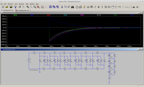

Ik heb een LTspice-simulatie gemaakt met diac's en 'parasitaire' condensatoren van 1nF over de diac's. Je kan goed zien dat de diac's allemaal tegelijk ontsteken. De stroom door de belastingweerstand R2, is 80mA, dus over deze weerstand staat 80V. De marxgenerator met diac's doet het. De eerste diac slaat door bij 32V, de laatste bij 18V.
Van hennep heb ik het LTspice-model van de DB3 gekregen.
Hé, cool. Ik heb dat DB3-spicebestand ook, dus dat kan ik ook nog eens proberen.
(Een eerdere poging, nog zonder capaciteitjes, lukte niet - de sim vond de spanningsverdeling toen óók onbepaald. :))

FET toonde aan dat parasitaire capaciteiten van de vonkbruggen voldoende is om de marxgenerator te laten werken. Meer heb ik niet nodig. Zouden de vonkbruggen geen of te kleine parasitaire capaciteiten hebben, dan is aanwezigheid van UV-licht wel handig. In werkelijkheid zal alles wel een rol spelen. Er zijn tenslotte ook parasitaire capaciteiten van onderdelen van de generator naar de rest van de wereld.
Op pagina 5 wordt UV-licht als een hulpje beschouwd om oa jitter te verminderen, dus zonder UV doet hij het wel maar met een beetje meer jitter.
Op pagina 22 wordt gesproken over een met olie gevulde marx generator, maar ook overspanning op de vonkbruggen door parasitaire capaciteiten. Ook hier wordt UV gebruikt als hulpje voor een nauwkeurige ontsteking.
Geldt ook voor pagina 37.
Een marxgenerator kan prima werken zonder UV. Zie mijn LTspice-simulatie hiervoor.

Ik heb hier een andere simulatie. De wijzigingen zijn als volgt. Ik heb een weerstand van 0,001 ohm in serie met de 'vonkbrug' opgenomen. Dan kan ik gemakkelijker stroom meten in de vonkbrugtakken. Ook heb ik de polariteit van de voeding omgedraaid. Dan krijg ik voor wat betreft de stroommeting een 'mooier' plaatje, dwz een grote stroom wordt hoog afgebeeld en een kleine stroom laag. Hier volgt mijn bestanden.
Nu heb je een puzzeltje.
Ze ontsteken tegelijk met een stroompiek. Dan valt de stroom terug en daarna loopt de stroom op tot ca 60µs na ontsteken en blijft daarna min of meer constant.
Verklaar!
Op 2 november 2021 19:52:23 schreef SparkyGSX:
@Ohm pi: Je hebt nu wel de capaciteit over de diac gesimuleerd, maar geen capaciteit van de beide kanten van de diac (gewoonlijk de vonkbrug elektrodes) naar de ground. Als je één kant daarvan via een laag-impedant pad naar een hogere spanning trekt, terwijl de andere kant capacitief aan de ground zit, stijgt de spanning over de vonkbrug wel degelijk.
Ik heb een versie gebouwd zonder condensatoren over de vonkbruggenmaar met 'parasitaire' condensatoren (1nF) van de knooppunten van de weerstanden, condensatoren en vonkbruggen naar aarde. Dan werkt de schakeling ook.
De spanning op de tweede sparkgap verdubbeld zeker wel, op het moment dat de eerste doorslaat wordt de tweede C opgetild en via r6 c3 opgetild, maar dat wordt teniet gedaan door de hogere spanning aan de bovenkant via R5.
De diacs vervangen door neonlampjes (ongeveer 100V) geeft wat meer spanning per trapje terwijl de C's nog in een courante spanning zitten.

Dit zou heel goed kunnen werken. In mij simulaties gebruik ik een DB3. Deze slaat door bij 32V en dooft bij 12V, dus per trap kan je maximaal 20V winnen. Je transistor slaat door bij 9V en dooft bij bijna 0V. Per trap win je dan bijna 9V. Twee transistoren in serie is dan bijna net zo goed als een DB3. Over de spreiding in doorslagspanning zou ik me niet al te veel zorgen maken behalve als je echt veel trappen wilt gebruiken. Na zo'n experiment zijn je transistoren wel onbruikbaar geworden. Zie de opmerkingen van blackdog en anderen in dat topic. Ook moet je iets doen aan de stroombeperking, want in jouw situatie ontlaadt je een geladen condensator direct over de transistoren.
