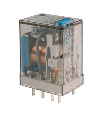

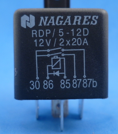

Een dubbelom relais? Is dat hetzelfde als een relais-dubbel-contact zoals hier in de bijlage ?
Automotive relais hebben doorgaans maar 1 wisselcontact, en als je 2 dergelijke relais gebruikt, kun je de eindschakelaars elk een relais laten uitschakelen, zodat de (waarschijnlijk aanzienlijk grotere) motorstroom niet door relatief kleine eindschakelaars hoeft te lopen.
Dan is er altijd 1 relais bekrachtigd. Dat lijkt me niet wenselijk.
Het idee was nou juist... Zonder 'contact' relais in rust, luikje dicht tot de eindschakelaar de boel stopt. Contact aan, relais bekrachtigd, motor loopt de andere kant op tot de eindschakelaar de boel stopt.

Zo lullig is dat niet. Het is wel inductief, en dan is 4A best wel wat. Ik denk dat het 10A ding van deKees wat te iel is. Maar... er zijn ook 16A varianten. Niet specifiek bedoeld voor 'inductief', maar het kan wat meer hebben zeg maar.
