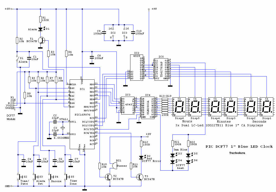

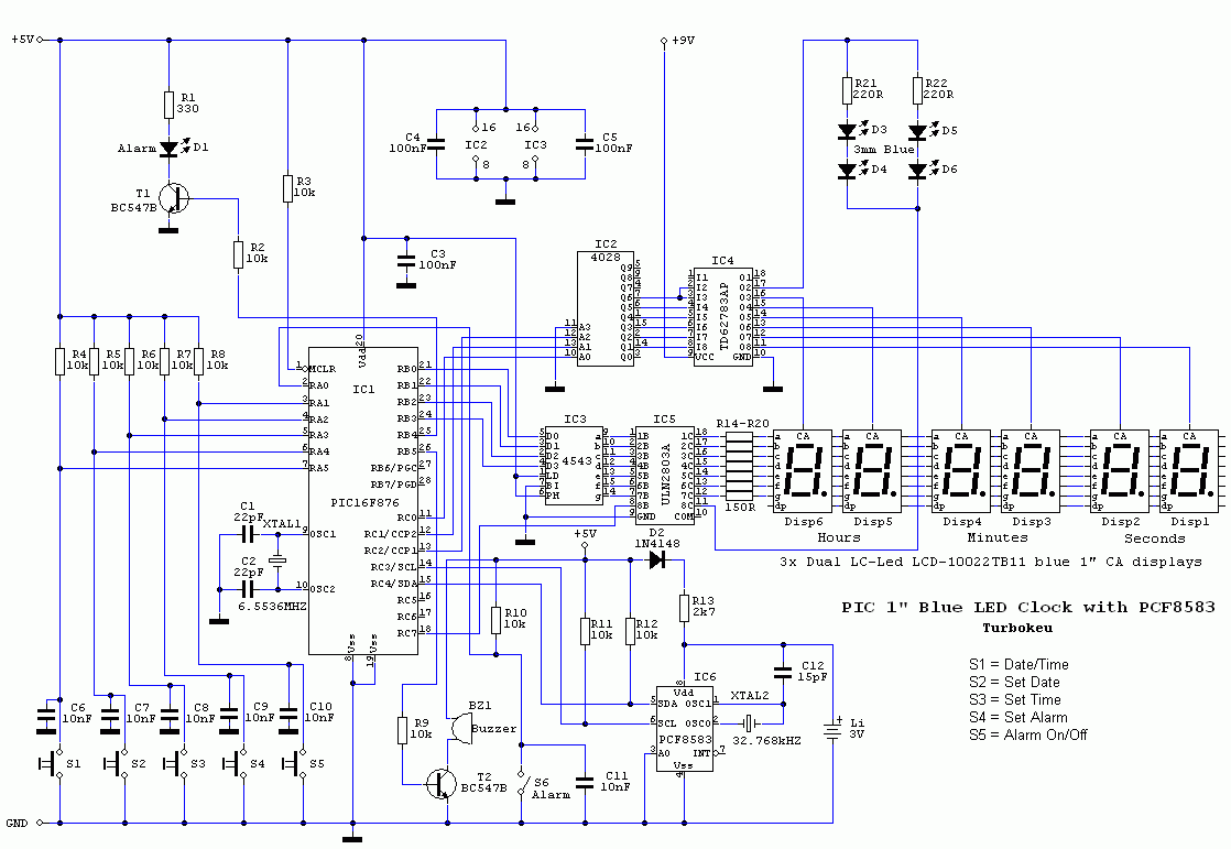

Heb ondertussen de klokschema's wat verder uitgewerkt:
De digit select transistoren zijn vervangen door TD62783A High Side Voltage Drivers en IC2 decoder door een 74238 (was 74138).
Alle inputs staan nu op poort A, pinnen PGC en PGD zijn vrijgehouden voor ICSP, evenals RC6 (TX) en RC7 (RX) indien connectie naar de PC COMpoort gewenst is.
Er ontbreekt enkel nog de LDR weerstand om de duty cycle van de de gemultiplexte displays te regelen (automatische helderheidsregeling).
en met DCF77:
Vier blauwe LEDs zijn voorzien voor de dubbele punten tussen de displays.
CD
Schema's zijn aanklikbaar (PDF-file)
Ziet er prachtig uit. Met welk programma maak je je schema's? Ik maak de mijne met Eagle, maar vind die niet zo mooi om te exporteren

Op 26 november 2004 17:20:34 schreef jesus_:
CircuitMaker 2000.
Exporteren naar Device Dependent Bitmap (BMP), dan converteren naar GIF formaat.
PDF-file is uitgeprint via Adobe Acrobat PDFWriter.
Voor sommige andere schema's gebruik ik ook S-Plan van Abacom: goedkoper, gemakkelijker maar beperkter.

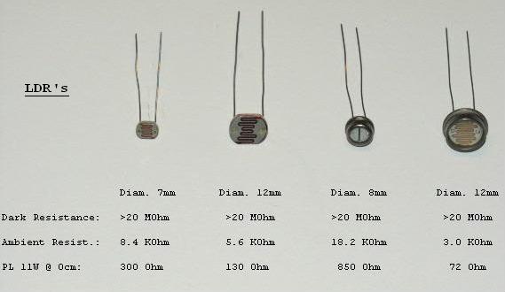

Ondertussen een paar (Velleman) LDR-weerstanden aangekocht...
Eén van deze zou aangesloten moeten worden via een spanningsdeler op een A/D ingang van de PIC om via de gemeten (8-bits) waarde de "aan"-tijd van de gemultiplexte displays te regelen (automatische helderheidsregeling).
Ik heb de LDR's doorgemeten bij verschillende lichtcondities (in complete duisternis, bij omgevingslicht, en op 0cm van een 11 Watt PL-lamp om de bekomen waarden te kunnen vergelijken.
Nu nog geschikte waarden voor de spanningsdeler vinden (uitgangsspanning moet ergens tussen 0V en 5V variëren en de maximale weerstand over de A/D ingang mag niet boven 2k5 komen), dus LDR van +5V naar A/D ingang, parallelweerstand over LDR om max. weerstand te beperken, en bv. 2k2 weerstand van A/D ingang naar GND.
CD

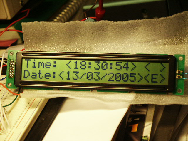

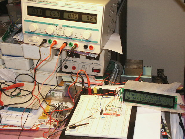

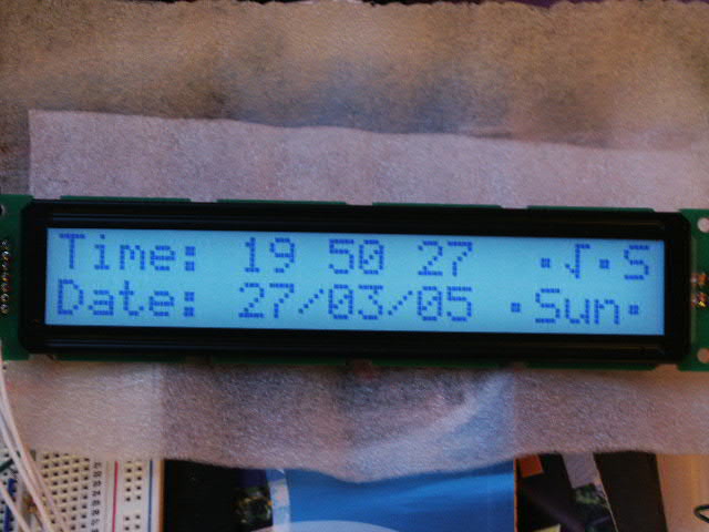

Ondertussen zijn mijn DCF77 decoding routines operationeel.
Deze draaien op een 'breadboard' testschakeling met een 16F628A en een 'big' (180x40mm) 20x2 LCD omdat ik DC77 niet kan simuleren in Proteus VSM.
Versie 1.6. De 'E' geeft een DCF-parity error aan (een paar/uur)
Versie 1.7. De knipperende 1Hz dubbele punten tussen HH:MM en MM:SS zijn net niet zichtbaar, evenals het 'hartje' rechts van de seconde eenheden (0.1 of 0.2sec DCF beat).
De 'V' indiceert dat het laatste ontvangen DCF-frame correct was.
De 'S' (of 'W') geeft zomer/wintertijd aan.
Het LCD is EL-backlighted met een EL-inverter van bij Conrad.
Versie 1.8 is actueel in test.
CD
