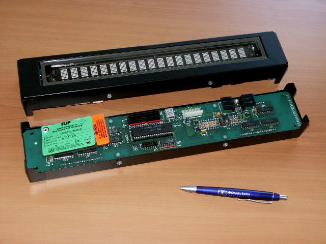

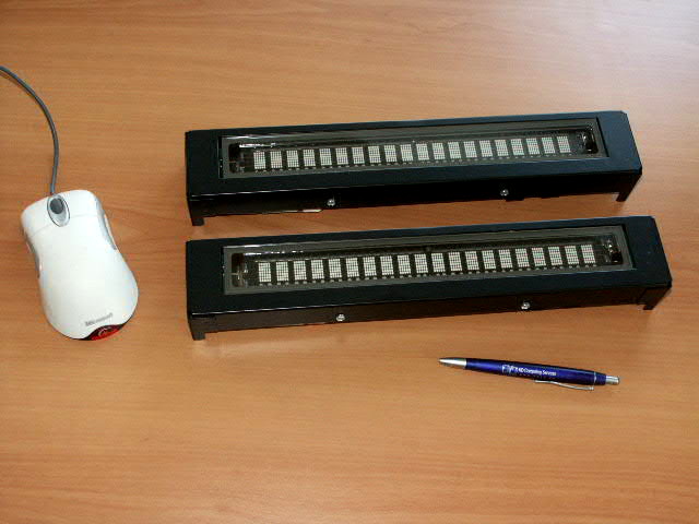

Turbokeu
't Zijn dan wel geen LED displays of Nixie- of VFD-buizen maar deze zijn ook niet mis:
Ladies and Gentlemen, I'm proud to present you "The Moose":
(ter referentie voor de afmetingen heb ik er een kogelpen en een MS-muis bijgezet)
http://www.turbokeu.com/myprojects/vfdclock/moose1.jpg
http://www.turbokeu.com/myprojects/vfdclock/moose2.jpg
VFD display (model 03601-16-020) van IEE (Industrial Electronic Engineers), bijgenaamd "The Moose".
1x20 karakters, 5x7 dot matrix, 15x9mm karaktergrootte, RS-232 of parallelaansturing, 5V/900mA voeding.
Nieuw, in originele verpakking.
Afmetingen: venster 30.2x3.8cm, buiten 39.1x6.3cm, hoogte 4.4cm.
Redelijk goedkoop gekocht (30 Euro/stuk zonder verzendkosten), ik kan nog aan 4 stuks geraken.
Ook 'leuk' om een klokje van te maken...:D

Chris:
Die behuizing zit er ook bij eh?
En wat voor aansturing hebben ze nodig? RS232 ofzo?
Binnenkort moet een robotsturing van mij op een beurs staan, lijkt me leuk om er een tellertje aan te hangen...
Als ik hem voor 35 eurie hier heb, met datasheet, binnen 2 weken, met makkelijke aansturing wil ik er wel eentje...
Trouwens, wat vind je van dit displaytje? Kwam hem tegen, en het is wel leuk om daar binnenkort eens mee te gaan spelen :)
Turbokeu
Op 21 augustus 2005 00:27:49 schreef elmowww:
Chris:
Behuizing zit er idd bij.
Aansturing: 1200baud serie TTL-niveau, of 1200baud RS232C niveau, of 8-bit parallel.
Datasheet: www.turbokeu.com/myprojects/vfdclock/03601-16.pdf
Twee weken zou kunnen lukken...
Niet mis dat LCD'tje, how much $$?
CD :)

Die dingen ken ik, kun je zelfs serieel aansturen (1200 baud RS232)
Ze hebben een nadeeltje, ze storen als de neten !
maar dat is in een digitale schakeling niet zo problematisch. Ik heb soortgelijke displays (13 segments) ooit eens goedkoop op de kop getikt (knaak per stuk bij westerveld) en er een van gebruikt in mijn T813 ombouw, ik ben 3 dagen bezig geweest om het ding te ontstoren, met dikke spoelen en condensatoren over de voeding. Man wat stoorde dat ding ! Maar het zijn wel hele gave displays.
