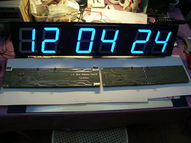

IT'S ALIVE!!! :D
Ik heb een beetje moeten frutselen met de schema's en de software (gebaseerd op een eerdere LCD/VFD versie), maar hier is dan eindelijk mijn kleine baby...: LED Clock version 1.0, met blauwe 9mm displays.
Linksachter, het LED-clock schema (is niet gefinalizeerd), rechtsachter een eerste versie van het LED Clock main board PCB layout, vooraan het broodboard met de PIC 16F876, de 4543 BCD-to-7-segment-decoder, 74HCT238 multiplexer, en ULN2803 en TD62783A drivers.
Alles is functioneel (DCF77 decodering, tijd/datum display, CET, CET-1h, CET+1h tijdzone), behalve de LDR A/D conversie en de PWM display brightness control (functioneel maar gedisabled in de software).
Ik heb ook een kleine PCB voor de 9mm LC-Led blue 7-segment displays ontwikkeld (eigenlijk twee, de eerste was compleet verkeerd, net als de LC-Led datasheets...).:(
Een kleine close-up van de displays:
Rechts de vier status-LEDs:
Blauw: DCF77 Beat
Rood: DCF77-Error
Groen: DCF77-Frame OK
Geel: Standalone LED (wanneer CET-1 of CET+1h, tussen 22:59 en 03:01H).
Ik heb ook reeds een kleine bug ontdekt:
De 250Hz multiplex frequentie van de displays is te laag (er is een lichte flikkering zichtbaar), moet verhoogd worden tot een 1000Hz in software.
CD :D

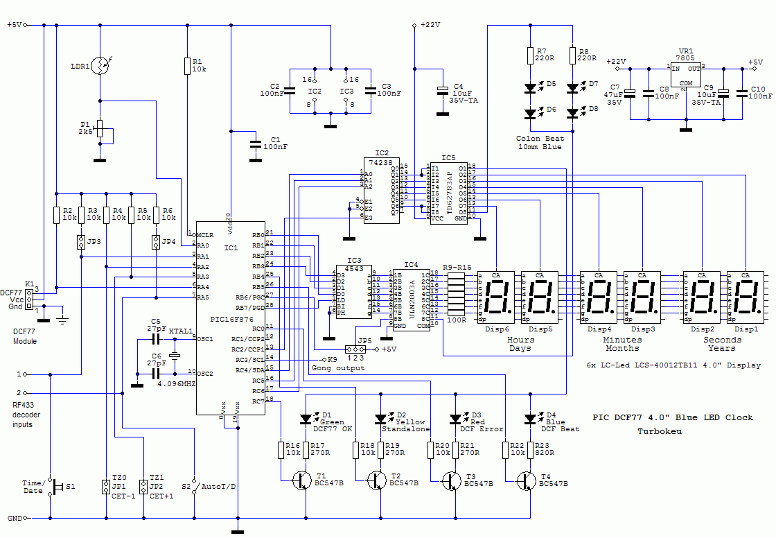

Turbokeu heb je van deze al een schema ?
Yup, en bijna definitief...
Update 26/12/2006: schema is definitief.
(Klik op het schema voor PDF formaat)
http://www.turbokeu.com/myprojects/ledclock/led-clock%20dcf%20ca4h.gif
De aangeduide +24V is voor de 2.3"-4" display versie, ik gebruik voor 't moment +10V voor de 0.36" displays samen met 150 Ohm segmentweerstanden. Ook de aangeduide serieweerstanden voor de LEDs kunnen verschillen afhankelijk van de aangelegde spanning en type LEDs.
JP1-JP2 zijn jumpers voor de tijdzone instelling (+/-1uur), S1 is de Tijd/Datum drukknop, S2 dient voor automatische Tijd/Datum omschakeling elke paar seconden.
Deze laatste twee functies kunnen afstandsbediend worden via een Velleman RF433MHz sleutelhanger zender en een RX433 ontvanger + UM3758A decoders op de inputs 1 & 2.
De weerstanden rond de LDR-weerstand zijn nog niet definitief, ik moet nog de juiste waarden bepalen (deze zijn ook nog afhankelijk van het gebruikte type van LDR...).
Het flikkeren van de displays is opgelost, de refreshfrekwentie is nu 83.2Hz (500Hz/digit ofte 2msec).
Ervoor werd het display ververst elke 4msec (250Hz/digit), overeenkomend met een refreshfrekwentie voor de zes displays van 41.3Hz, véél te laag.
De automatische PWM-lichtregeling van het display in functie van het omgevingslicht via de LDR werkt ook perfect nu (16kHz PWM-frekwentie met een duty cycle van een paar % tot 100%, bekomen uit de A/D conversie van de spanning op input RA0/AN0 van de PIC en PWM-signaal toegevoerd via de CCP1 pin van de PIC aan pin E3 van de 74238).
De DCF status LEDs zijn nu ook gemultiplext samen met het 10uur digit via de O8 pin via de TD62783 driver (bij lage intensiteiten waren deze te helder t.o.v. de digits).
Idem voor de dubbele punten (colon beat) tussen HH en MM, en tussen MM en SS, maar hier worden deze gemultiplext samen met het seconde digit via de O1 pin van de TD62783.

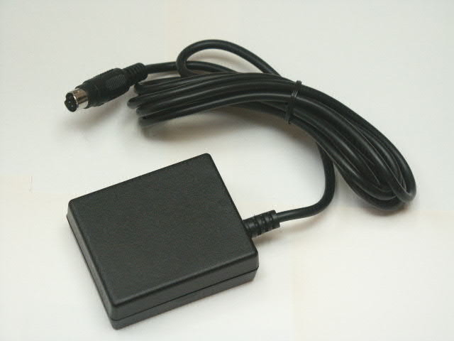

BTW, ik heb via eBay een paar mooie DCF77-ontvangers in een behuizing op de kop kunnen tikken.
Evenveel voor betaald als voor de 641138 van Conrad, én een stuk beter én mooier:
http://www.turbokeu.com/myprojects/ledclock/pict0020.jpg
Ter vergelijking naast een originele 641138 Conrad DCF-receiver:
http://www.turbokeu.com/myprojects/ledclock/pict0021.jpg
CD :)

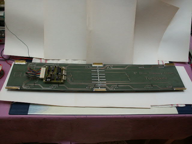

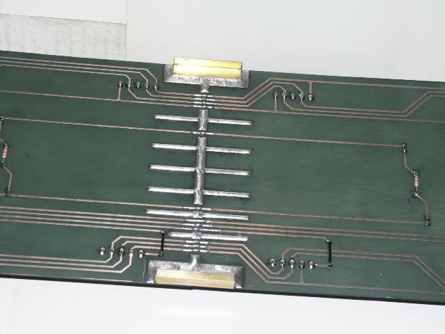

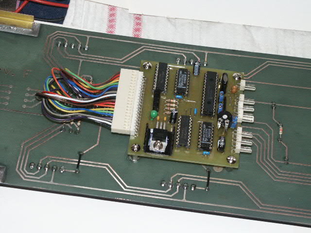

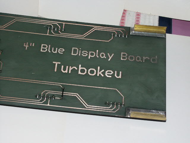

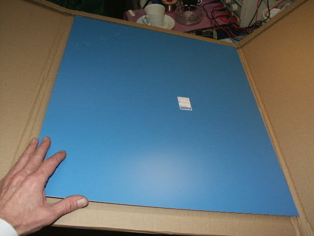

Mijn 57x51cm Bungard photosensitieve PCB plaat is eindelijk toegekomen:
http://www.turbokeu.com/myprojects/ledclock/pcb.jpg
Daardoor was ik eindelijk in staat om een tweede 57mm displaybord in één deel te maken, en het 107mm displaybord in twee delen.
De achterkant van het 107mm displaybord (68cm breed!):
http://www.turbokeu.com/myprojects/ledclock/pict0033.jpg
Rechts printgedeelte:
http://www.turbokeu.com/myprojects/ledclock/pict0034.jpg
Middelste printgedeelte: Ik heb twee messing profieltjes ter versterking gebruikt.
http://www.turbokeu.com/myprojects/ledclock/pict0035.jpg
Linkse printgedeelte: De klok PCB is op 4 afstandsbusjes gemonteerd die op hun beurt op soldeereilandjes op het display PCB gesoldeerd zijn. Deze klok PCB is de simpele versie. Een tweede klok PCB met RF433-ontvanger en gong op het uur staat te wachten om gesoldeerd te worden.
http://www.turbokeu.com/myprojects/ledclock/pict0036.jpg
Voorzijde: De PCB, de zijden van de displays en de 10mm colon LEDs zijn zwart gespoten. De 5x5mm status LEDs zijn hier nog niet gemonteerd (ik wacht op de levering van Lumex).
http://www.turbokeu.com/myprojects/ledclock/pict0037.jpg

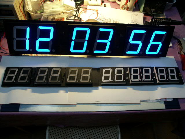

Nieuw en 'oud' 57mm display bord:
http://www.turbokeu.com/myprojects/ledclock/pict0041.jpg
Voorkant: De beschermingsfolie (bevuild door een beetje zwarte nevel van de sprayverf) is nog aanwezig op de linkse 57mm displays.
http://www.turbokeu.com/myprojects/ledclock/pict0040.jpg

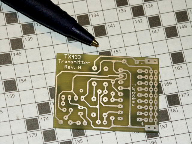

De PCB layout voor de RF-sleutelhanger zender is ondertussen ook klaar:
http://www.turbokeu.com/myprojects/ledclock/pict0042.jpg
Ik heb een goedkope 2-knops sleutelhanger behuizing gevonden bij Farnell om de zender te behuizen.

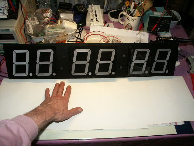

Ik heb ook juist het display bord met de witte 20mm displays afgewerkt, machtig mooi!
De lichtkleur gaat van zacht warmwit tot verblindend blauw-wit met de automatische PWM lichtregeling van het klok bord.
http://www.turbokeu.com/myprojects/ledclock/pict0043.jpg
