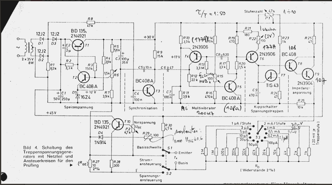

A) "Spider" Transistor Curvetracer (uit Duits Zendamateur Magazine?):
Deze Curve Tracer kan dus 2 mA/Stufe aan ( hoeveel "Stufen" zijn er ( 1-10?) en wat is dan de Ibmax (20 mA?)
En wat is dan de Ic max??
Ik snap trouwens niet waar gemeten wordt:
Ik zie de aansluitingen van de DUT, maar niet de X en Y aansluitingen van de Scoop?
Of tijd voor een nieuwe bril?

P.S. "er geen getuigenissen zijn van een werkend ontwerp van dit Radio Bulletin's PCB/ontwerp"
Op pag 1 van het artikel staat wel een foto.

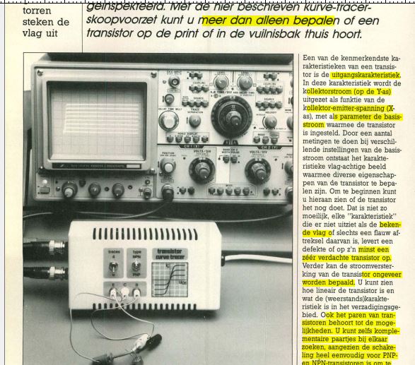

Hoi Bram,
1)
Die mooie foto (over 2 pagina's) laat enkel de finale commerciële printplaat van RB zien, bestukt met componenten.
Dus misschien is er werkelijk een prototype met deze print gemaakt.
Maar ik refereerde naar het ontbreken van scoop foto's van een aantal typische Transistor Curve Traces op het scoop scherm ( Ic vs Vce met Ib als parameter).
Want daar gaat het de kandidaat bouwer toch ook om.
(Titel van het Elektuur artikel: : Goede torren steken de vlag uit", naar de typische vorm van deze curven).
In het Elektuur artikel, Dec. 1989, Pagina 44-49 worden wel traces getoond (o.a vergelijkt het een bv BC547A met een BC547B en een BC550C).

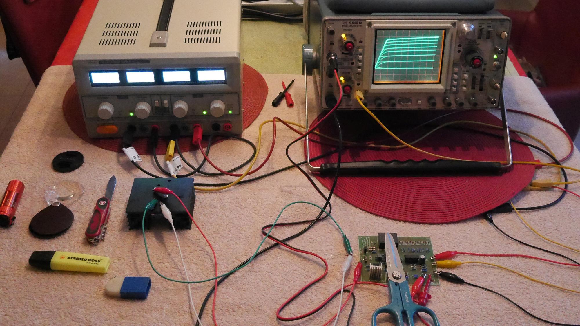

In deze thread laat ik een paar van mijn scoopopnamen zien (2N3773 en MJ21194G).
Deze tracer werkt!

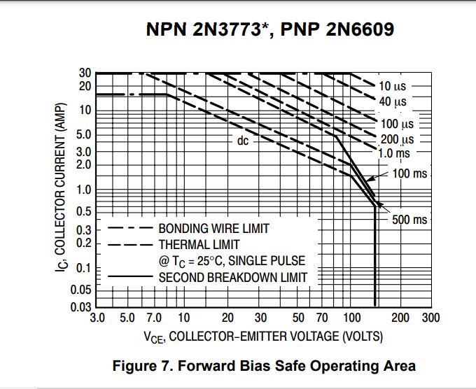

Als ik de van een ON Semi 2N3773 bij een Ic van 6 Ampere, de Ib en Vbe wil bepalen (bij een gegeven Vce):

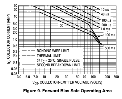

Blijf ik dan in het SOA (Safe Operating Area) van deze transistor bij een Vce van 5V ??
Hartelijk dank voor advies.
Sorry RAAF12,
SOA van een OnSemi 2N3773 vergeten bij te voegen.
Volgens mij kun je bij een Vce van 5V en een IC van 6A , deze 2N3773 meten, zonder hem kapot te maken.
Je zit volgens mij nog binnen het SOA. Correct??
Dat zit wel binnen de SOA, maar tijd speelt ook een rol.
Jouw curve is voor 1 seconde. Binnen 1 seconde kan dat. Zodra dat langer duurt, heb je de curve voor die tijdsduur, of voor constant, DC, gebruik nodig:
Hier zie je dat bij de DC curve je bij 5V nog steeds flink over 10A mag gaan.

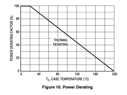

Maar dan is er weer iets: dit gaat uit van een buitentemperatuur van 25 graden. Op een ideale koelplaat dus. Jouw transistor gaat 5V * 6A = 30W consumeren en wordt te warm. Ook dan kan hij kapot gaan. De chip mag 200 graden hebben (daar is de SOA op berekend) en dat betekent dat je moet gaan deraten:
Hoe warm hij wordt hangt van je koelplaat af, dat weet ik dus niet. Dan moet je de Rth van de transistor naar lucht kennen. En die is hoog, bij 30W gaat het zeker fout zonder koeling. Als je kort meet wordt hij niet zo snel heet i.v.m. de thermische massa en valt het wel mee.
Hr. Hoeben,
Bedankt voor de info.
Ik was idd de thermische derating vergeten toe te passen.
