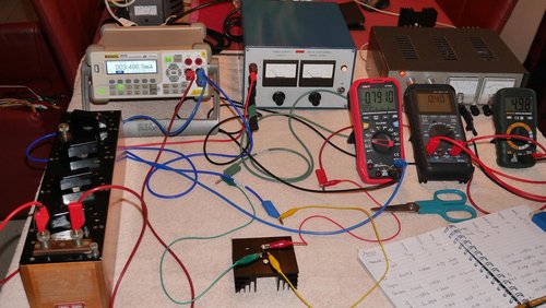

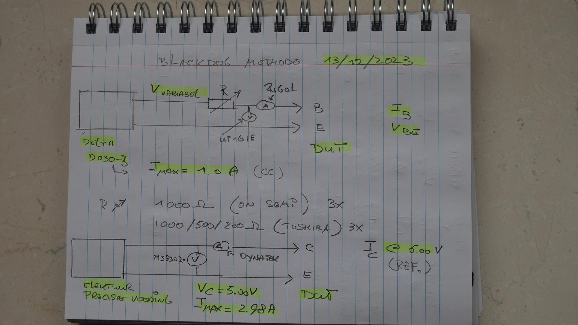

Dat heb je inderdaad verkeerd begrepen:

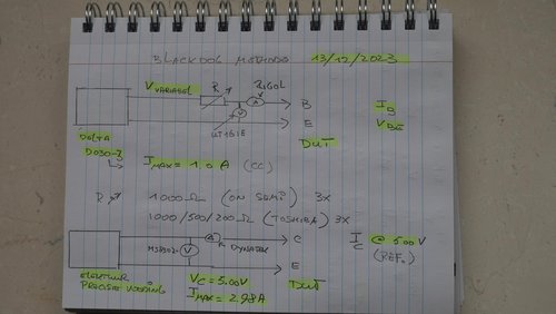

In de "Blackdog Methode" wordt "gewoon":
* Vce vastgezet op bv 5.00V (met een gestabiliseerde labvoeding 5V 3A),
* Ic van de DUT wordt gemeten met een nauwkeurige DMM.
* Idem de Vce (die blijft strak gelijk in de hele test op 5.00V ),
terwijl steeds:
* met een tweede labvoeding (in dit geval een Delta 30-3), via een antieke dekaden weerstand bank (typisch gebruikt bereik: 200 - 1000 Ohm) de Vbe van de DUT wordt opgevoerd.
* De Vbe van de DUT wordt langzaam opgeregeld totdat een bepaalde gewenste Ic van de DUT wordt bereikt (zeg bv. Ic=1A).
De Ib (mA) van de DUT wordt dus langzaam en nauwkeurig opgevoerd. (Delta Labvoeding heeft een 20 slagen pot voor de spanningsinstelling).
* Dan wordt Ib (mA) en Vbe (mV) van de DUT afgelezen, en genoteerd.
Beiden ook met goede DMM's (resp. RIGOL DM3086b en UNI-T 161E).
Deze hele procedure wordt herhaald voor een "target" Ic (van de DUT) van achtereenvolgens, 500 mA, 300 mA, 100 mA, 50 mA, 30 mA ,
3 Ampere
* hFE ( = Ic / Ib) wordt berekend voor iedere Ic

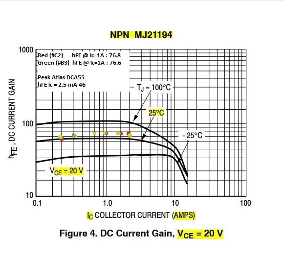

* Vervolgens wordt hFE geplot als functie van Ic in de officiële Datasheet Plot van de fabrikant
Dus die van een Vce van 5V).
Zie Fig. 1 en 2 voor de meetopstelling, fig 3 voor een handmatige typische record,
van twee ONSEMI MJ21194G (die al gematched waren met de Peak Atlas DCA55, bij een Ic van 2.5 mA): Rode en Groene punten.
De transistoren zijn officiele (geen Fakes) ONSEMI MJ21194G, die bij Mouser zijn gekocht.

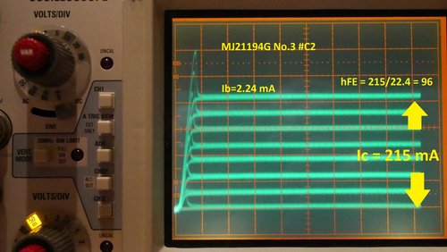

DE Thai Curve tracer werd ook gebruikt om de hFE van dezelfde DUT te bepalen bij een max. Ib - 2.24 mA (Ic = 215 mA), bij een Vce van 5V.
2)

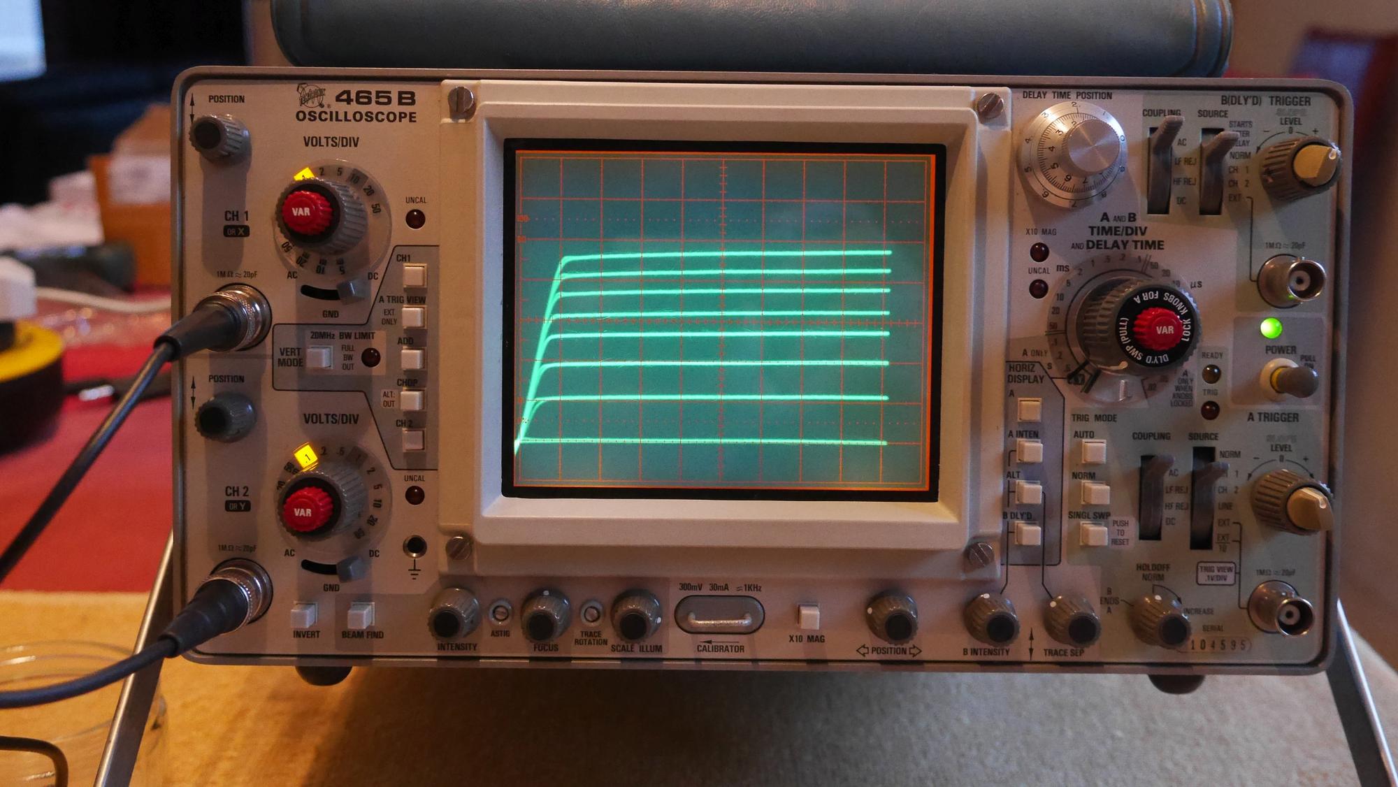

Ik wilde nl. eerst het bovenstaande doen met alleen de Thai Transistor trace tester, zie thread:
https://www.circuitsonline.net/forum/view/163143
maar die Thai tracer kan maar maximaal een Ib van 2.24 mA leveren, wat voor een ONSEMI MJ21194 overeenkomt met een Ic van zo'n 215 mA (aan de lage kant dus!).
Ik heb dit Thai ontwerp toch gebouwd (bouwpakket voor € 35.-) , zie eerdere posts en de resultaten op drie gematchete MJ21194 's(voor de hoogste Ib : 2.24 mA gemeten.
De Vce is uiteraard identiek aan 1) Vce =5V) .
Scope: TEK 465B, goede qualiteit dus, maar een voltmeting op een scope is inherent onnauwkeuriger.
Het resultaat van de Thai Tester (hFE =96) is in dezelfde grootte orde als de Blackdogdog test in 1).
Dus helemaal niet een slecht resultaat!!

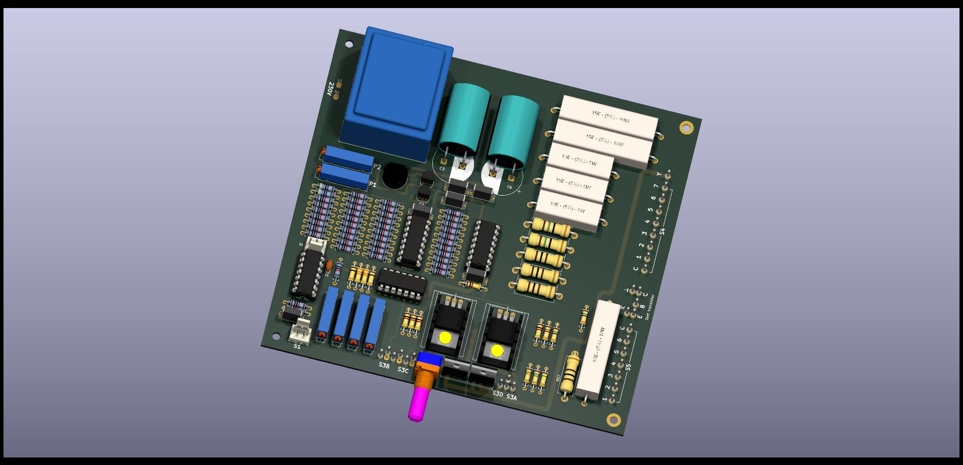

Toch maar afgemaakt, zoals ik denk (hoop) dat het moet zijn (qua schema/print foutjes).
Diegenen die altijd op Elektuur zaten te z**ken, wat betreft "Het lek van Elektuur". Probeer dit RB ding na te bouwen vanuit het blad en "forever hold your peace"
Misschien nog een paar cosmetische kleine dingetjes en dan stuur ik m naar JLC.
- Zoveel mogelijk qua componenten opstelling bij het origineel proberen te blijven.
- Daar dubbelzijdige print standaard is uiteraard geen draadbruggen meer.
- Condensatoren en weerstanden aangepast naar moderne varianten (Radiaal, en Vitrohm).
- Geen sporen onder het koellichaam aan de componentenzijde.
- Sporen wel het origineel enigszins volgen.
- Moderne , verkrijgbare "Block" transformator.
- Waar printpennen erg dicht bij elkaar zaten een "zig/zag" versie gemaakt.
- Potmeter staat in de 3D tekening weliswaar op de print getekend maar los met 3 draadjes zal praktischer zijn.

1) Thaikitje (gemodificeerde Elektuur (Dec 1982) transiscurve tracer gebouwd (kit uit Thailand).
NB
Deze ThaiTracer werkt (afhankelijk van de hFE van de te meten powertor, de zgn DUT) nog tot een Ic van max. 0.7 A.
(Ib = 2.24 mA, Vce = 15V).
Hieruit kun je hFE bij de maximaal haalbare Ib (=2.24mA) bepalen
2) Handmatig hFE vs Ic bepalen (voor een Vce = 5V) met de zgn Blackdog methode.
Zie https://www.circuitsonline.net/forum/view/163143, Post # 5.
Met deze methode kun je het hele hFE vs Ic gebied bv Ic = 2.5 mA tot Ic = 10A bepalen);

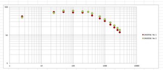

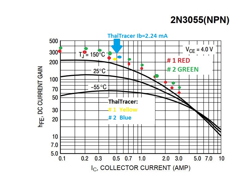

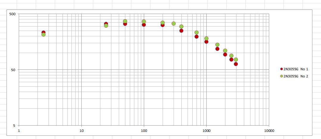

Als voorbeeld van het vergelijk tussen de 3 methoden, geef ik metingen aan twee recent geproduceerde (Wk 28 2023) ON Semi 2N3055G 's.
1) Verzamelplot voor TR1 en TR2 (mbv Blackdog methode) en Thaitracer.
2) Vergelijk hFE vs IC voor de Blackdog methode plus het eerste data punt bij Ic=2.5 mA voor de DCA-55
3) Een Typische ThaiTracer plot ( TR1 2N3055G bij max. Ib = 2.24 mA
X-as : Vce in V (1.0 V/Div
Y-as : Ic in A (0.1 A /Div)
NB DE Ic wordt gemeten over een 1.00 Ohm weerstand: 0.1 V/DiV = 0.1 A/Div
(= 100 mA/Div).
Conclusie:
De Thaitracer, Blackdog en DCA-55 geven nagenoeg gelijke resultaten binnen hun toepassings gebied.
