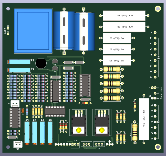

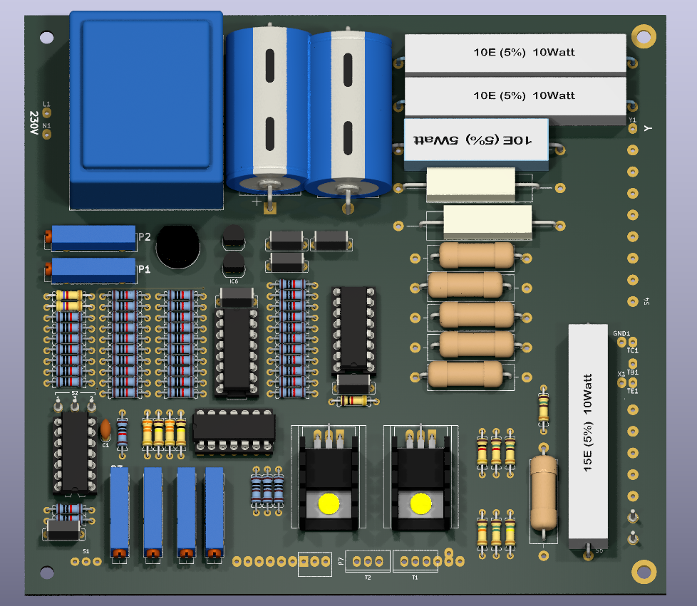

IK zag net deze eerdere discussie mbt (non PIC) Transistor Curve Tracers:

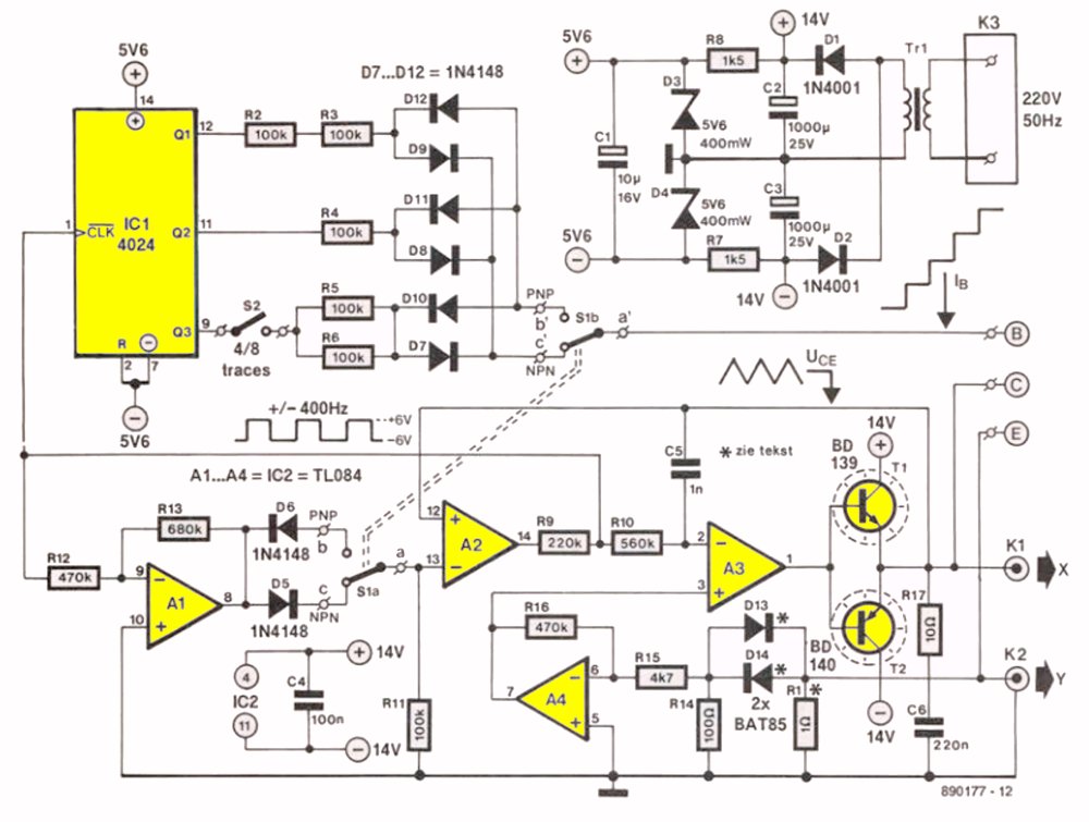

Ik heb net de verbeterde "Elektuur": ThaiKit.com Transistor Tacer kit gebouwd (nog niet getest), dat met maximale IB's va 2.23 mA kan meten (gedicteerd door de limitaties van de gebruikte CD4024).
(NB het Elektuur ontwerp gaat tot max Ib van 175 uA!
Jos V. (en ook RAAF12 en Blackdog) had hiervoor al gewaarschuwd, hoewel gezegd moet worden dat Thaikits.com het oorspronkelijke Elektuur ontwerp niet blind gekopieerd heeft, maar "opgevoerd" heeft met 7 extra tracks voor "power transistoren", Ib max = 2.23 mA (maar dus nog veel te laag voor power torren als de MJ21194: Ib moet zo'n 500 mA zijn!).
(bijlage 2, Thaikit.com vs Bijlage 1 Elektuur 1989-12).
Ik zit nu net naar het RB ontwerp te kijken, 1987/2 (waarbij max. 2 A Ic mogelijk is), dus duidelijk wel geschikt voor Audio Power Transistoren, maar loop tegen het feit op dat ik zelf niet het Print Board kan maken.
Is er een commerciële service (in NL of China), waarbij een print gemaakt kan worden voor een schappelijke prijs, uitgaande van de RB layout? Bijlage 3.
Zelfde vraag eigenlijk voor het alternatieve ELV ontwerp Printboard ELV42307 en 42308, zie bijlage 4.
Ook dit ontwerp kan een redelijke Ic halen (1 A).

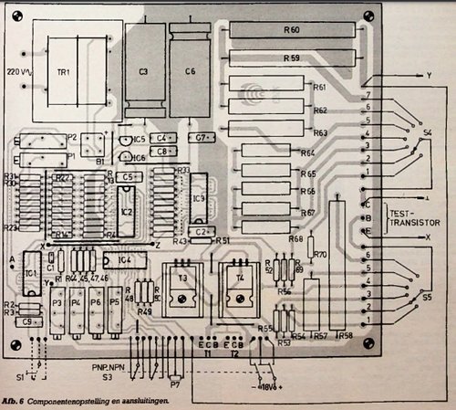

Die RB versie is print-technisch niet zo heel spannend.
Gaatjes print of dead bug. Ik heb er ooit een dead bug gebouwd.

Het moet volgens mij mogelijk zijn de "Thaikit" (die de tand destijds heeft doorstaan) verder "op te voeren", door:
- een boosterschakeling voor de Ib sturing (extra powertrapje achter de CD4024 uitgangen)
en ook
- de Ic op te voeren tot zo'n 2 a 3 Amp max. (bv zwaardere OP Amps ipv de huidige BD139/140).

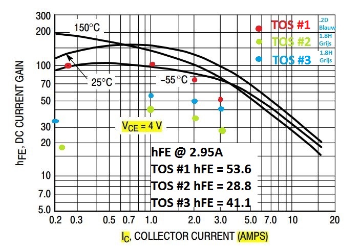

Voorlopig, ga ik power transistoren matchen (zoals je ook eerder geadviseerd hebt) met een handmatige methode met de "BLACKDOG" methode.
Als er bij mij meerdere powertransistoren parallel staan in een device dan meet ik ze meestal wel na op redelijke gelijkheid.
Hoe die ik dit?
Dan neem ik twee LAB voedingen.
De gene die de collectorstroom levert stel ik in op 5V en max 1.2-Ampere als ik tot 1-Ampere wil testen, dus ja, de collector en de emittor komen direct over de + en de - van de labvoeding.
De tweede LAB voeding verzorgt de basisstroom via een 220 Ogm weerstand.
De te meten transistor monteer ik op een koel element, anders heb je bij het bepalen van de hfE te veel drift door het opwarmen van de transistor.
Regel de LAB voeding van 0V rustig omhoog tot dat door de collector/Emittor 1-Ampere loopt.
Noteer de basisstroom voor het bepalen van de hfE.
Meet dan ook direct de BE spanning bij de stroom waarop je test.
Met je tijd genoeg, kan je bij 100, 500mA, 1-Ampere en 3-Ampere testen.
Meerdere multimeters beschikbaar hebben, maakt het meten sneller/efficienter.

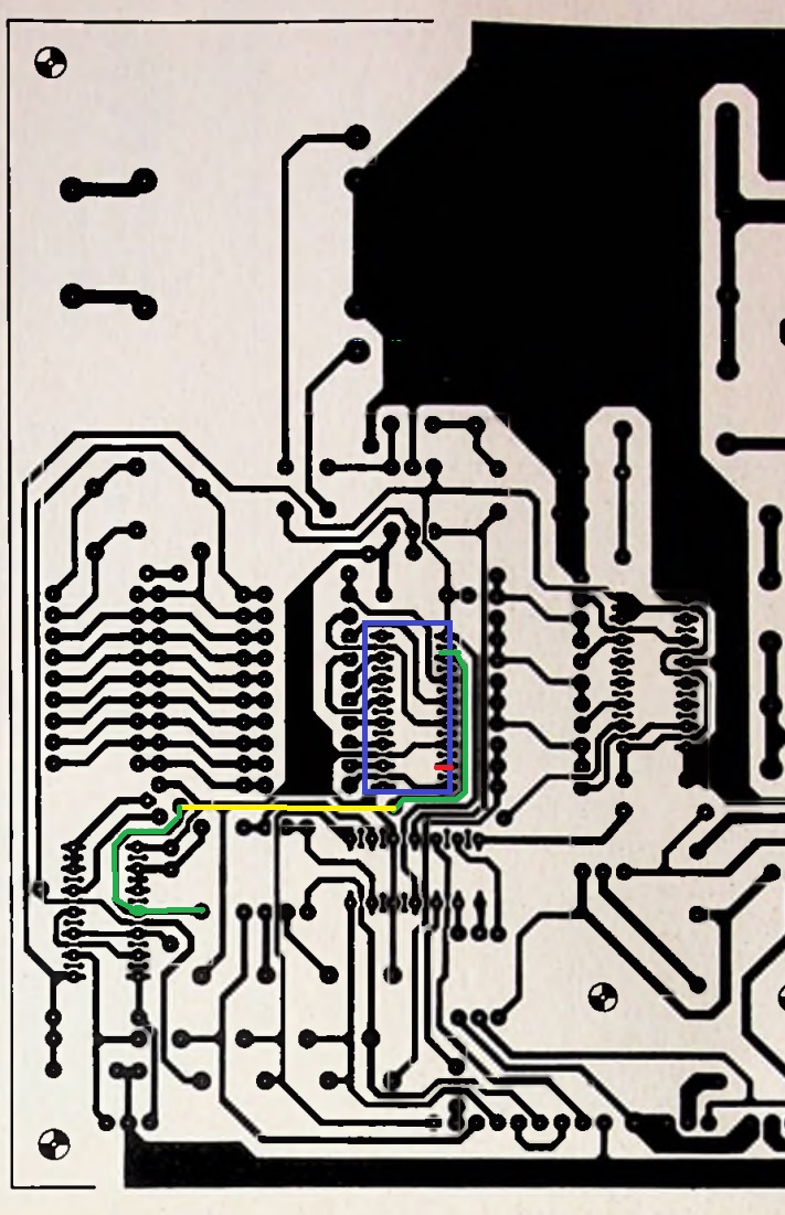

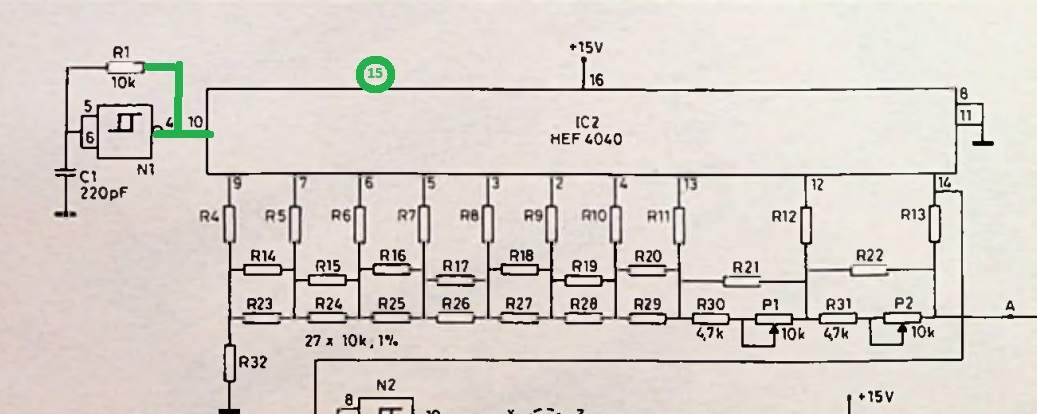

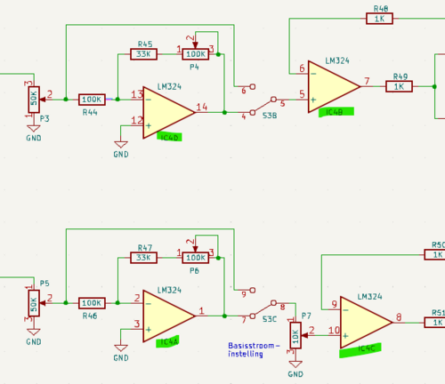

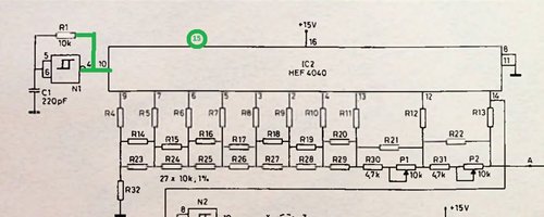

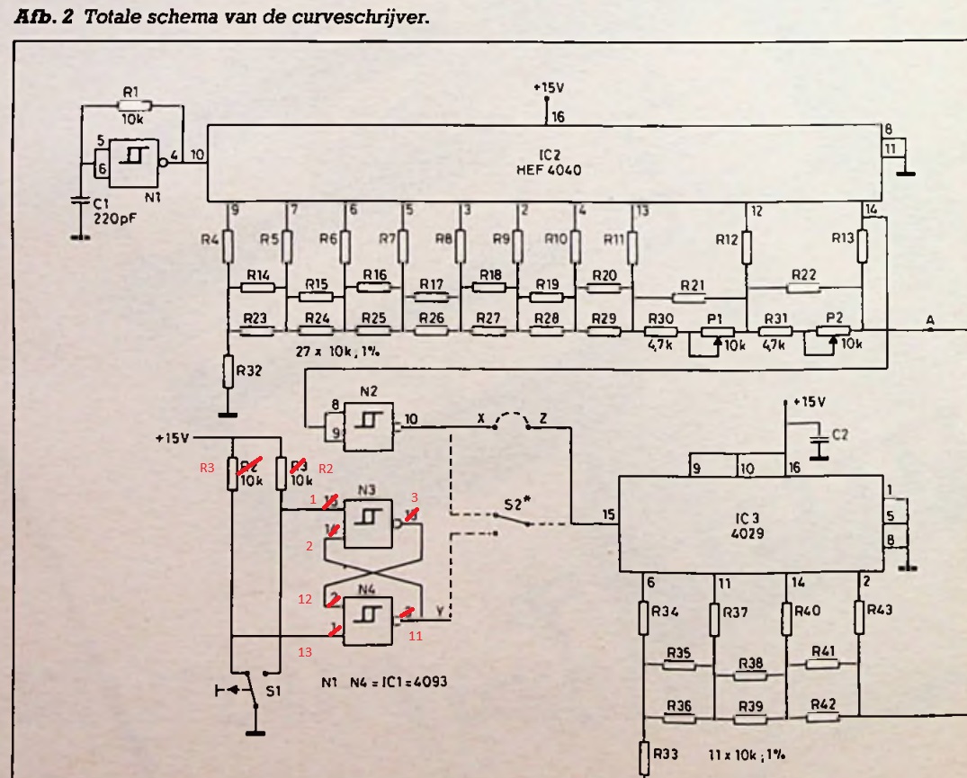

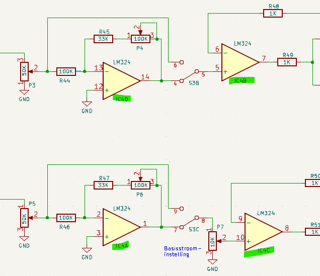

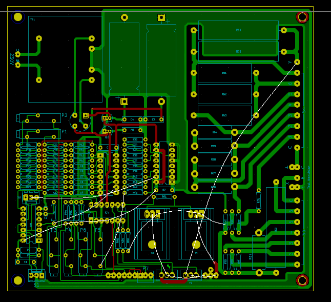

N3 Staat in het schema met de pinnen 13-14-15, daar het een 4093 is kan dat helemaal niet want een 4093 heeft maar 14 pinnen.
Hier een correctie die het weer kloppend maakt met de print (Mocht iemand er nog ooit aan willen beginnen).
Verveelde me en kwam er achter toen ik m in Kicad wilde zetten.
Hr BProsman,
BEDANKT voor de "ERRATA".
(Het is erg frusterend als er een fout in een publikatie zit en je dit niet in de gaten hebt; je zoekt de schuld van het niet werken van de schakeling natuurlijk bij jezelf).

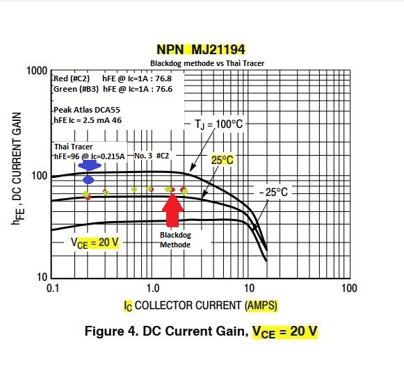

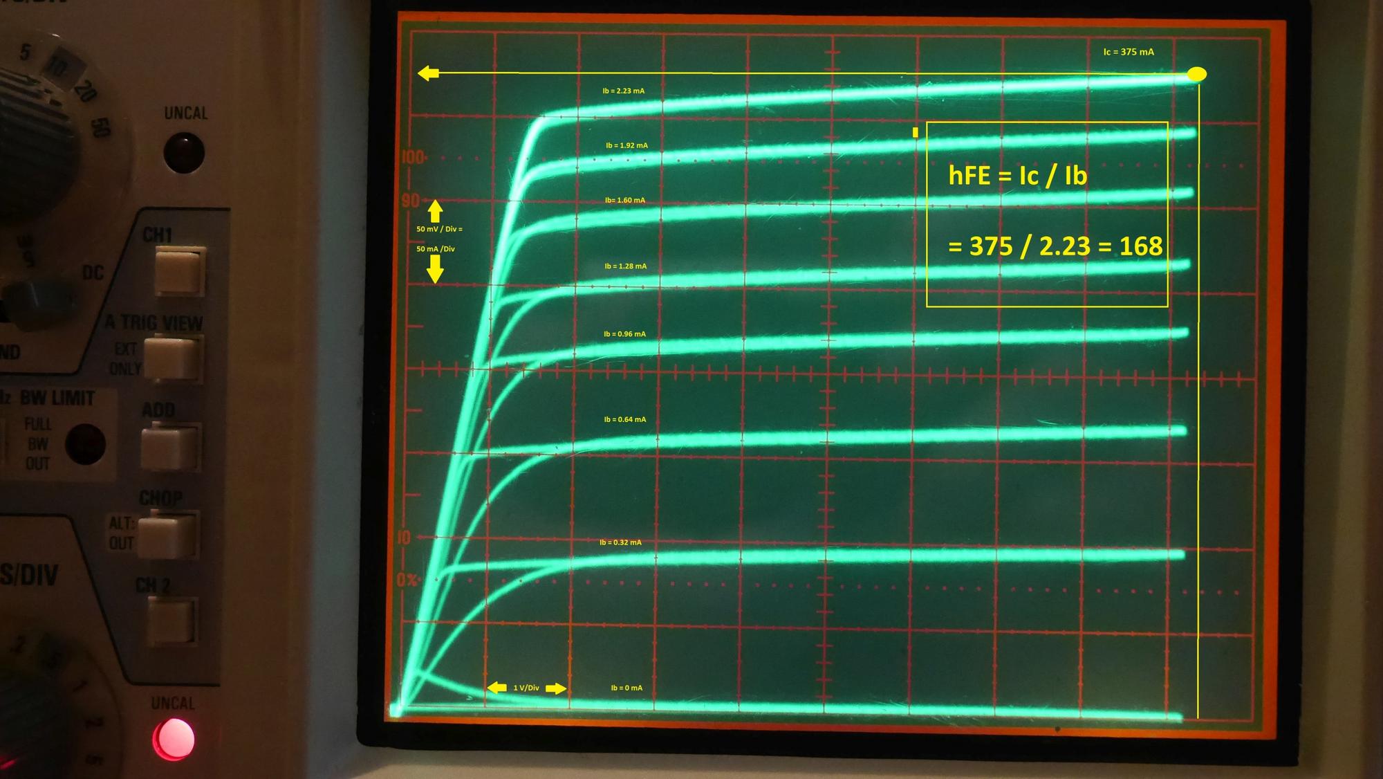

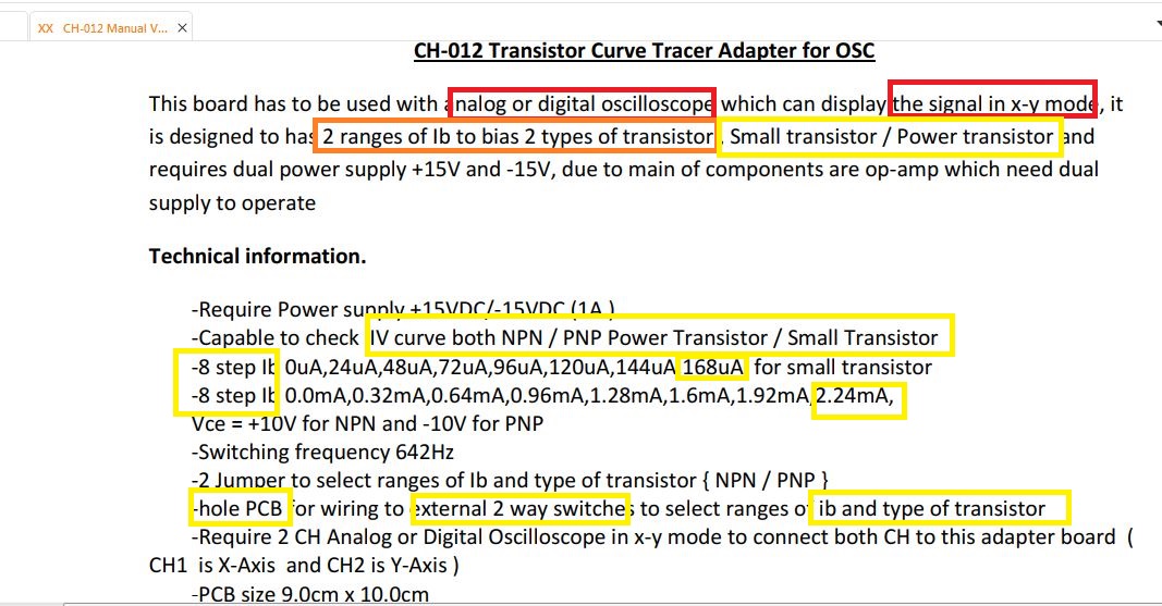

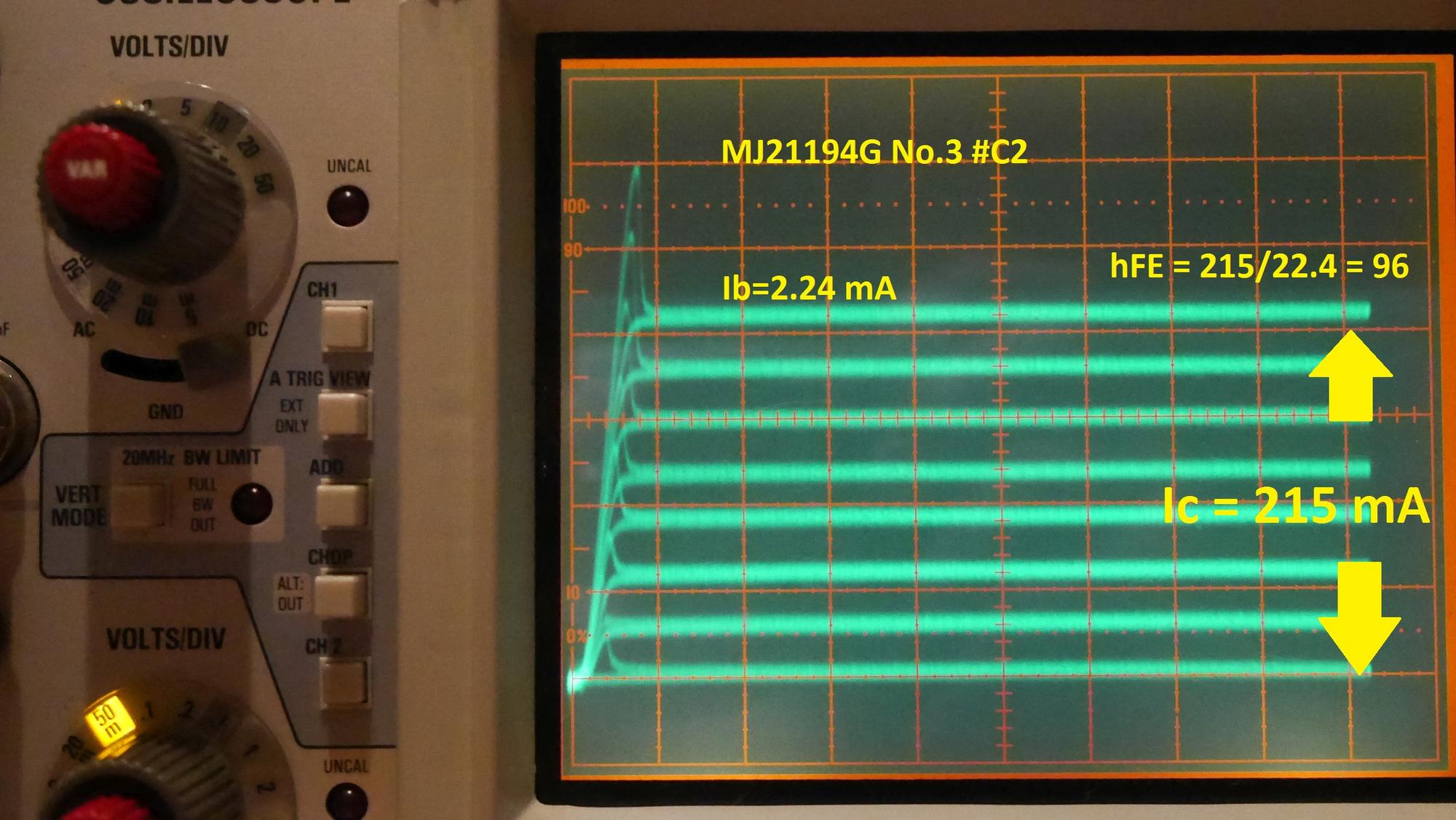

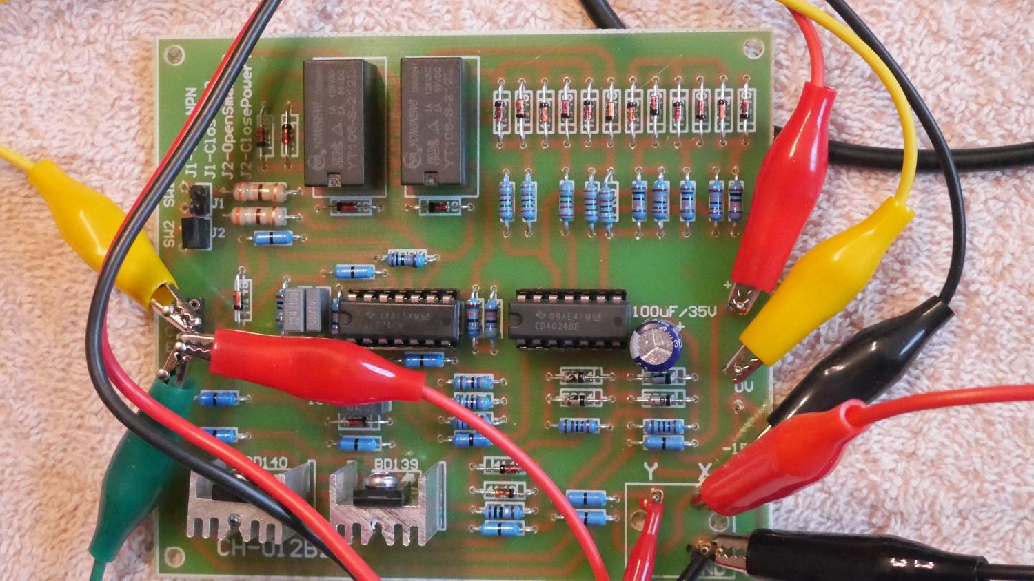

Ik heb inmiddels (volgens mijn plan) de Elektuur/Thaikit.com Transistor Tracer
https://verstraten-elektronica.blogspot.com/p/ch-012ex-transistor-curv…
gebouwd en getest met een OnSemi 2N3773G NPN Power transistor.
, bijlage 1 en 2
(Ik zal hierover meeer uitgebreid terugrapporteren in een nieuwe thread).

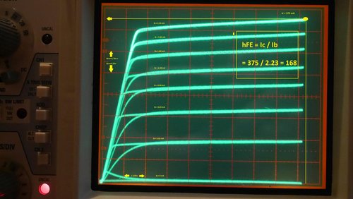

Voor deze (bewezen goede, NPN Audio Power Transistor (150V 16A 150W)) 2N3773; geen Fake
heb ik een
IC van 375 mA gemeten
voor
de maximum Ib van 2.23 mA van de Thaikit.com
(en voor een Vc van 10V Volt).
(zie scoopplaatje op een TEK465B), bijlage 3
Dit komt overeen met een hFE (Ic/Ib) van 375/2.23 = 168
(De Ib= 2.23mA is het maximum wat de Thaikit.com kan leveren, bovenste trace).
NB

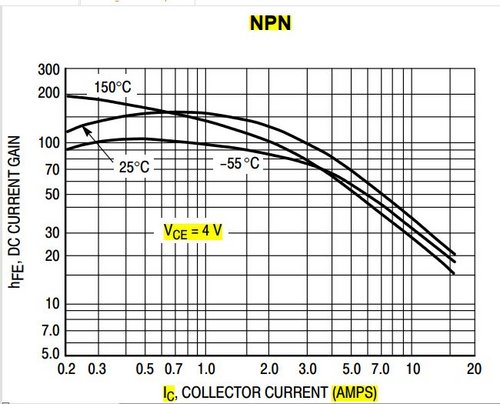

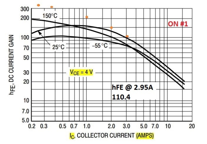

Een Peaktech DCA-55 meet een hFE = 188 voor een Ic = 2.5 mA
NB2

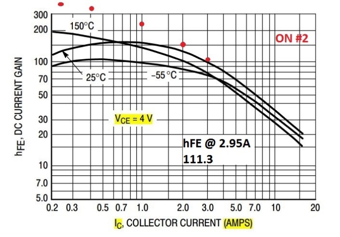

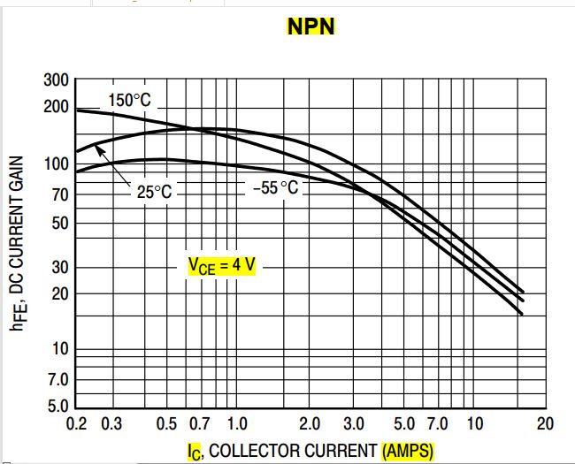

Zie ook de grafiek de hFE vs Ic[/b] voor de (onSemi) 2N3773, volgens het Datablad (bijlage 4).
Volgens mij klopt de grootteorde van de hFE van de 2N3773 (bij 25 graden C) bij een Ic van 375 mA wel met mijn meting.
Maar idealiter moet je met grotere Ic 's (zeg 1 of 2 A ) meten, zoals RAAF12, BlackDog, JEEVER (Jos Verstraten), fred101 en Kruimel ook al geadviseerd hebben.

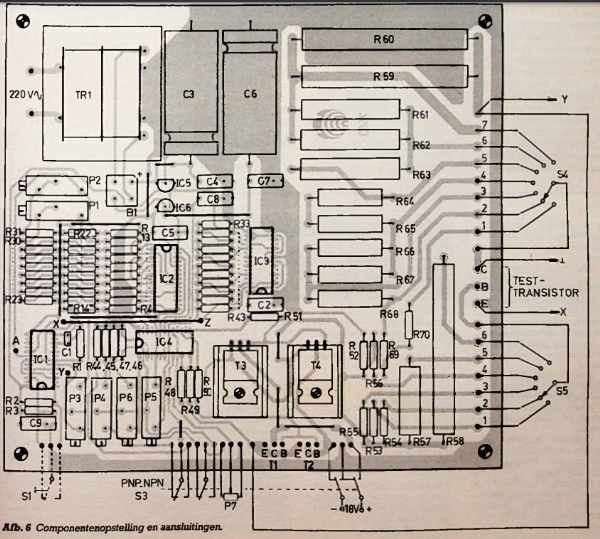

Ik heb de PCB folies van ELV Elektronik in Leer (Dld) gekregen en
de fa. PSD in Dordrecht kan deze omzetten naar printen (gechecked).
Geïnteresseerden in de Kennlinienschreiber ELV KS7000 kunnen deze nu gemakkelijker nabouwen, maar met gaatjesprint kan het natuurlijk ook, zoals fred101 voorstelde ;-) .

Kleine update / sfeerimpressie, er moet nog wat geschaafd worden hier en daar.
Bram,
Ziet er goed uit!!

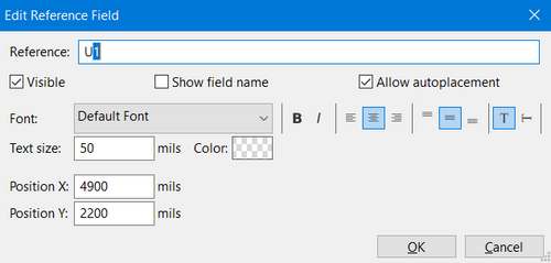

Nog een hoofdbrekertje, waarbij ik de print weer als "waarheid" aangehouden heb. In tegenstelling tot het schema de LM324 op geheel logische wijze genummerd (NOT).
Je kan Visible uitzetten in de Eigenschappen van 'IC4A' t/m 'IC4D', en handmatig extra tekst plaatsen. Moet je alleen als het allerlaatste doen, ander schep je verwarring ;).
Dat of ze moeten ergens een swap toegevoegd hebben. Je kan in de Symbol editor wel aangeven dat alle 4 delen uitwisselbaar zijn, maar verder gaat het niet.
*In het Engels, omdat ik dat sinds 1999 (Ulticap/Board) gewend ben.
Op 3 januari 2024 01:56:26 schreef Henry S.:
Klopt, maar het IC nummer wil ik niet veranderen uiteraard, tov het origineel en qua pinnummering / benaming (A,B,C,D) heb ik de datasheet aangehouden. Dan klopt de A,B,C,D niet met het schema.
Maar is in het schema opgelost door ze zodanig te swappen dat het weer klopt met de print.
Mijn programma's staan ook altijd in het engels, dan word het aantal zoekresultaten ook hoger als je er vragen over hebt of een bug wil zoeken/melden.

Een nieuw PCB voor de RB Feb 1987 Transisrcurve tracer is inderdaad de mooiste oplossing.
Bram (BPRosman) heeft hier al veel moeite in gestoken (KiCad design).
Dit is work in progress!
Het grote probleem IMHO is dat we moeten aannemen, dat het RB printontwerp correct was.
Maar er zijn al diverse inconsistencies in de annotaties van de onderdelen aangetoond (zowel in principeschema als PCB), waardoor ik wantrouwig ben geworden.

Het "Thai Tracer" bouwpakket (upgraded Elektuur design) werkte meteen.
Ik heb met de maximale basisstroom (IB=2.24 mA) diverse powertorren (On Semi 2N3773) tot een IC max van ca. 1 Ampere kunnen testen.
Een vrij realistische range, dus.
(Het verder "boosten" van deze Thai Tracer is een mogelijk alternatief).

Er zijn grote verschillen tussen 2N3773 power transistors van On Semi en "Toshiba".
Ik ben er nog niet achter of de "Toshiba's" "echte Toshiba's" zijn (i.e. rebranded Toshiba 2SD551's, want Toshiba maakte geen 2N3773 's) of zijn het misschien "echte ALI fakes" ?
Ze vallen nl. nog steeds steeds binnen de ruime specs van een ST 2N3773 datablad; hFE 's variëren echter nogal en zijn veeel lager dan de OnSemi's!!
De recente ON SEMI 2N3773 's hebben een duidelijk hogere hFE.
Metingen gedaan met de "Blackdog methode" zijn consistent met de "Thai Tracer", zowel voor de 2N3773 (ON SEMI als Toshiba) als ook 3 stuks ON SEMI MJ21194G.
Zie ook een ThaiTracer meting aan een On Semi #2 MJ21194G Vce = 5V, Ib =2.24mA, IC 215= mA, hFE = 96
(De corresponderende “Blackdog” methode werd ook steeds met een Vce van 5.0 V gedaan;
De resultaten van de ThaiTracer en de Blackdog methode komen redelijk goed overeen).
Zie Blauwe Pijl voor de hFE bepaald met de ThaiTracer
De rest van de meetpunten zijn bepaald met de "BlackDog" methode..

Bezig met de laatste loodjes van het RB ontwerp.
Daar ik wel vrij dicht bij het origineel wilde blijven heb ik me toch wel een paar dichterlijke vrijheden veroorloofd :
1. De elco's moeten nog Radiaal worden.
2. Daar dubbelzijdige printen meer norm geworden zijn heb ik geen draadbruggen gelegd maar gewoon dubbelzijdig gerouteerd en daardoor sommige spoortjes iets anders gelegd.
3. Wat Fred ook al zei,onderdelen kunnen kleiner geworden zijn nu ze moderner zijn. Voor de vermogensweerstanden heb ik de maten van "Vitrohm" aangehouden.
4. De trafo is een courante "Block" geworden.
5. Voor 2 schakelaars en de optionele draadbrug/schakelaar heb ik 2 molex connectors gebruikt. Dat zou ik voor de potmeter eventueel ook nog kunnen doen.
Maar dan, iets waar Pipo's denkhoofd niet helemaal uitkomt.
Tot nu toe heb ik de print als "waarheid" aangehouden met de gedachte "er zal van die layout wel een proto gemaakt zijn". Maar nu kom ik het volgende tegen :
In het schema word de 4040 geklokt op de CP ingang (10), dit klopt ook met de datasheet van de 4040. Poot 15 (Uitgang) van de 4040 staat niet op de kaart, geen Lingo en heb ik als NC in het schema staan.
Echter... volg ik de print, dan is poot 10 NC, en is pen 15 de klok ingang wat volgens de datasheet niet kan.
Of, ik zit ergens heel kippig te kijken want anders zou het betekenen dat deze print nooit heeft kunnen werken. Wie wil er meekijken ?
Jeever
Op 5 januari 2024 00:38:32 schreef bprosman:
Zoals ik al elders schreef: Ik heb tientallen bouwontwerpen in Radio Bulletin gepubliceerd. De door mij met tape en rondjes geplakte printontwerpen werden in de tekenkamer van de Muiderkring hertekend en als dusdanig gepubliceerd. Ik kan mij niet herinneren dat ik ooit een foto van een van mijn ontwerpen heb gezien, gebouwd op het door de redactie hertekend printontwerp. Men publiceerde mijn foto's van mijn prototype. Dus, de meeste ontwerpen werden niet nog eens nagebouwd en ik sluit niet uit dat er een foutje zit in het printontwerp.
