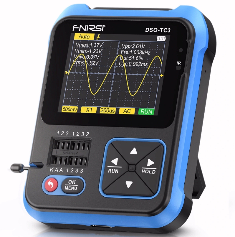

Op 26 maart 2023 17:35:45 schreef Lambiek:
sinds een paar weken heb ik een hand health scope, niet het mooiste meet instrument maar best wel makkelijk. Het is een DSO - TC2.
Niet meer kopen! Is alweer verouderd en opgevolgd door de DSO-TC3.
Heeft een analoge bandbreedte tot 500 kHz i.p.v. 200 kHz en heeft als extra een complete functiegenerator met vijf golfvormen tot 10/100 kHz.
Meet ook nog eens gelijkspanningen tot 40 V met een resolutie van 1 mV.
Van dit apparaat verschijnt deze maand een uitgebreide test op mijn blog.
