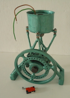

IK ben nu bezig opstelling 4 (met waterkoeling) samen te stellen.
Je loopt weer veel te hard van stapel, probeer eerst het ding eens op z'n dooie akkertje draaiend te maken, dan kun je er daarna meer vermogen uithalen.

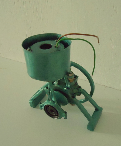

Als je het hele ding wilt onderdompelen in water zou ik wel de plunjeruiteinden wat meer 'stroomlijnen'; zo plat gaat verliezen geven...
Je kunt ook de spoel impregneren met thermisch geleidende hars en een rond koelprofiel erop zetten...

@mBouwer wat weerhoud je ervan op model 1 werkend te maken. Dat kan geheel zonder elektronica met enkel wat schakelaars? Het is gewoon schakelaar en spoel en spanning erop het kan zelf zonder solderen enkel draden in elkaar draaien en klaar.
Het is zo'n leuke stip op de horizon. Een werkend model van deze tractor, en dan ook nog met een watergekoelde 4-cilinder solenoid motor.
Maar nog leuker vind ik het om die 4-cilinder te bouwen met inbreng van dit forum.
Op 7 juni 2022 16:03:20 schreef Lambiek:
Dat kun je wel blijven herhalen. :o
Je hebt helemaal gelijk ... dat zal ik niet meer doen :)
Met dit model 4 kan ik klein beginnen en het draaiend maken met microswitches.
Daarna opschalen met hogere stroom en waterkoeling.

Een beetje het principe van die oude één cilinder dieselmotoren, die hadden ook zo'n open bak voor de koeling. :)
Een vliegwiel zou schelen. Of was je dat nog van plan?

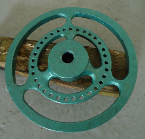

Vandaag heb ik het vliegwiel aangepast met een montagering voor balansgewicht, extra vliegwielgewicht en voor het stellen van de schakelnokken.
De microswitch krijgt nu een vaste opstelling en er komen 2 verstelbare nokjes op het vliegwiel.
