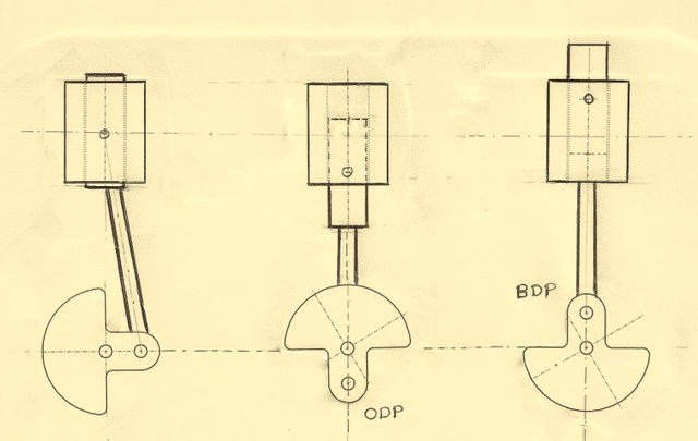

@ Lambiek,
Jouw tekening heb ik iets gewijzigd, en ik ben bezig deze opstelling te maken.
In BDP steekt de plunjer boven de cilinder uit, en in ODP evenver er onderuit.
Het aangrijpingspunt van de plunjerstang zit op de helft van de plunjerhoogte.
@ Benleentje,
Het vraagt wat tijd om het spul in elkaar te zetten.
Het concept van m.bouwer lijkt me beter; daarmee kun je 2x per krukasomwenteling koppel leveren, en bij het concept van Lambiek maar 1x.
De aansturing is triviaal te maken met een MOSFET, diode, en hall sensor (eventueel uit een PC ventilator te halen).
Iets om over na te denken is wel dat er voor lange tijd stroom kan blijven lopen als hij aan staat, maar de krukas stilstaat; oude motoren met contactpuntjes hadden hetzelfde euvel, waardoor de bobines konden verbranden als het contact aan stond, met stilstaande motor.
Als je later naar een sinusoide stroom wilt, in meerdere spoelen, is een microcontroller toch wel handiger; daar kun je dan ook gemakkelijk een beveiliging in maken, en de stroom en eventueel temperatuur bewaken.

Lambiek
Op 4 juni 2022 16:14:44 schreef m.bouwer:
Jouw tekening heb ik iets gewijzigd,....
Maakt niet uit. :)
Op 4 juni 2022 17:19:35 schreef SparkyGSX:
Dit is maar een voorbeeld en had ook gezegd dat ik niet weet waar het meeste kracht geleverd wordt.

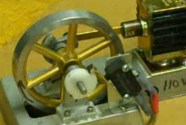

Gewoon een nokkenas en een sleepcontact,
Niet 1 component

Op 4 juni 2022 20:47:06 schreef DK:
Niet 1 component
Dat heet dan een rolcontact. Een sleepcontact is continu.
Probleem is dat de vorm van de nok vast ligt en moeilijk aan te passen is...

Op 4 juni 2022 23:01:48 schreef High met Henk:
De eerste electromotor die ik bouwde had een kettingrad met vier tanden (nokkenas) en een sleepcontact. Als één van de tanden contact maakte met het sleepcontact, dan liep er een stroom door de electromagneet die één van de vier rotorpolen aantrok. Op het moment dat de rotorpool het dichtst bij de magneet was werd de verbinding tussen een tand van het kettingrad en sleepcontact verbroken.
Als het sleepcontact verend is, en dat was hij bij mijn eerste motor, dan kan je met de veerdruk tot op zekere hoogte de contactperiode regelen.

High met Henk
Tot op zekere hoogte maakt het dus al lastig. Het is dus zeker geen exacte wetenschap. De hall sensor is dat wel.
En je term sleep contact is nog steeds verwarrend.
Bij contantactpunten (vis platines voor de Vlamingen) spreekt met ook niet over sleep contact. Sleep contact is een vervanger voor koolborstels over een sleep ring (werkt nl niet bij collector) meestal een stuk litze wat dus op roterende deel rust gedurende de volle omwenteling.
Het idee van contactpunten kan ooknog wel, maar is dus ook lastig om meteen de gevolgen te zien van wanneer wat gebeurd. Wellicht kun je wat met een stroboscoop lamp dan..

High met Henk
Denk dat je daar een vergissing maakt. Sta regelmatig in mechanische werkplaats. 2 draaibanken en een freesbank vindt je daar ook. Maar nokken maken is nog wel lastig als exacte wetenschap...
Het idee met de twee hall-sensoren kan je ook mechanisch uitvoeren.
Door twee nokkenschijven te maken die samen een schakelaar bedienen in de mechanische OF configuratie. (Als OF de ene OF de andere nok in de buurt is wordt de schakelaar ingeduwd).
Door ze te draaien op de as kan je het ontsteekmoment veranderen en door ze meer of minder te laten overlappen kan je een factor twee in ontsteek-lengte instellen.
Als je volgens het huidige systeem 2x per omwenteling een puls wilt hebben, en als je schat dat dit maximaal ongeveer 60 graden van de omwenteling zal betreffen, dan maak je de twee nokkenschijven met 2x 30 graden aan "nok".

Op 5 juni 2022 13:07:41 schreef Sine:
Voor een proof of concept is die besturing niet meer dan een nok en een schakelaar.
Stoommachine omgebouwd Sine. :)
Als je een driefase motor kan bouwen en correct kan bedraden dan kan je toch ook een schakelaar tussen een spanningsbron en een spoel monteren?
Ik heb hier een schakelaar uit de kast getrokken en de activatieenergie gemeten als ongeveer 1.2 mJ. Daar krijg je nog iets van terug, maar als we dat verwaarlozen, dan mag ik hopen dat je belangrijk meer dan 1.2mJ per puls uit je spoel haalt.
Als dit werkt, dan kunnen we 1.2mJ per halve omwenteling aan verliezen gaan verlagen door een hall-sensor gestuurde besturing te maken. Eerst proof-of-concept. Als je 10kgf, 100N klopt bij over een weglengte van 4cm, dan zou je 4J aan energie per halve omwenteling moeten kunnen halen. Dan is die 1.2mJ verwaarloosbaar en dan kan je beslissen: we houden het op de schakelaars. Als je opbrengst veel minder blijkt te zijn, tja, dan kan het nog iets significanter worden en toch de moeite waard zijn.
een mechanisch draaiend gedeelte te maken zodat hij zich kan uitleven in die besturing"
Er is helemaal geen besturing nodig. Een schakelaar die direct de spoel aanstuurt noem ik geen besturing.
