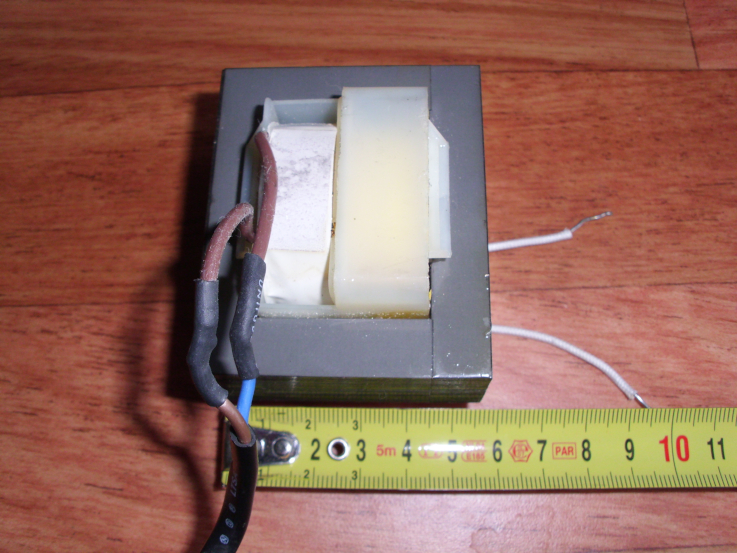

Voor een project ben ik in de doos met trafo's gaan zoeken naar een geschikt exemplaar om de voeding mee te maken.
De 12V~ 1300mA adapter die ik nu gebruik vindt ik een beetje krap bemeten voor de verschillende sensors en modules die ik er mee wil voeden.
Ik heb een trafo gevonden die volgens mij meer kan leveren, maar er staat niets op. Deze komt uit een sloop apparaat. (Wat niet
Enkele gemeten gegevens:
Afmetingen: 65x50x55mm (ongeveer)
Primair: 70Ω
Secundair: 0,2Ω (0,3 op DMM min de 0,1 van kortgesloten meetpennen)
Draaddikte secundair: 0,9mm
De trafo getest met een H4 autolamp waarvan het 60W grootlicht nog goed is. (Kleinlicht is doorgebrand. Vermelding op lamp: 12V 60/55W)
Spanning van trafo onbelast: 12V~
Spanning zakt in tot 10,4V~ met de lamp aangesloten met een gemeten stroom van 4,4A
Het vermogen wat de trafo uit de WCD trekt is volgens mijn energiemeter 56,5W.
De energiemeter blijft pendelen tussen 1,0 en 1,3W met niets op de trafo aangesloten. (Maar of die zo betrouwbaar is bij het meten van zo'n laag vermogen)
Ik heb geen beschikking over een variabele belasting om mee te testen, maar zou ik aan kunnen nemen dat ik hier ongestraft 2,5 - 3,0 A uit mag trekken?

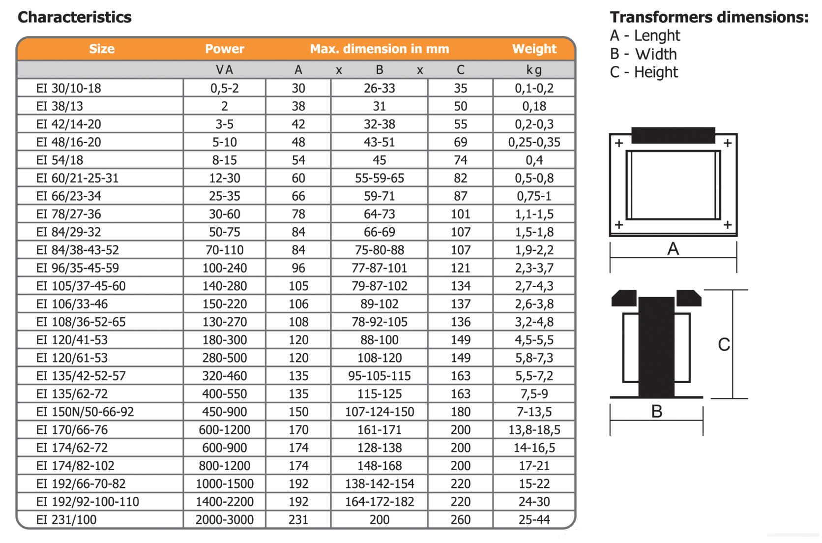

Even nog het gewicht gemeten: 717gram.
Als het max. 2A is, is het al beter bruikbaar dan de andere adapter. Ik weet nog niet wat alles bij elkaar gaat verbruiken, maar sommige onderdelen kan ik ook nog een eigen voeding geven.
Met de vuistregel '25 Watts per pound' kom je dan op 39 W.
Met de vuistregel: P= 0,64 A2 kom je op, zo te zien, iets van 36 W. (J. Bron: Zenders, deel 2)
(A is de doorsnede in cm2 van de kernpoot door de wikkelingen. Die poot is 3 cm dik, en lijkt 2,5 cm breed; desnoods meet je dat laatste nog eens na.)

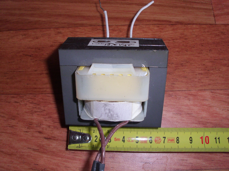

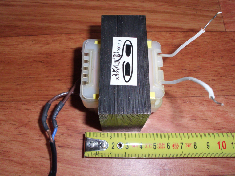

@F.E.T.:
Als je met kernpoot het deel bedoeld dat zich binnen de spoelen bevind, kom ik op de volgende maten na nameten.
Lengte: 3,3cm
breedte: 2,3cm
hoogte (platenpakket): 2,9cm
Dan is A: 7,59 Wat volgens de formule dan 36,9W geeft.

Dus met 0,9mm heb je 0,64mm2 x 3A = 1,92A.
Met een beetje tolerantie/afronding zou het dus neerkomen op 2A.
Crap net te laat...
Op 10 mei 2022 02:14:56 schreef Martin V:
Zo afgaande op de afmetingen vermoed ik dat deze trafo 25-30VA is.
Het gewicht van net over 700g lijkt dat te bevestigen, net als de doorsnede van het oppervlak van 0,64mm2 dat wijst op een stroom van ongeveer 2A (uitgaande van 3A/mm2). Dit lijkt een 12V/2A transformator.

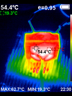

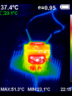

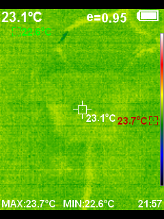

Maar om eens terug te komen op de temperatuur van mijn trafo bij volle belasting.
Ik heb hem een half uur laten werken met de autolamp er aan gekoppeld. De temperaturen vallen dan nog behoorlijk mee. Ik heb hem bij de test op een groot koelblok gezet uit voorzorg.
Hier zijn de foto's die ik heb genomen met mijn thermische camera.
Voor de test, na 15 minuten en na 30 minuten.
Dat is best redelijk, maar de tijdconstante van trafo's is errug lang, verkijk je er niet op. Als je de temperatuur tegen de tijd uitzet kan je extrapoleren of de temperatuur nog verder zou toenemen of niet. Het feit dat je hem op een koelblok hebt gezet vertekent het resultaat natuurlijk wel.
Hij maakt wel nauwelijks contact met het koelblok omdat de trafo op de ribben staat. Niet op het platte vlak waar de componenten tegenaan geschroefd worden. Er is dus maar weinig warmte afgevoerd naar het koelblok. Ik heb deze er onder gelegd om er zeker van te zijn dat de vinyllaag die op de werktafel heb liggen niet smelt als de trafo toch te heet zou worden.
En de meeste warmte die je ziet in het koelblok is reflectie. Alle reflecterende oppervlakken (glas, aluminium e.d.) werken als een spiegel voor een warmtebeeldcamera.
[Bericht gewijzigd door Nightwalker op (19%)]
Ok, dan zal de afkoeling wel meevallen. Het lijkt me dat dit ding nog wel verder zal opwarmen als je er 4,4A uit blijft trekken, maar hij lijk tin elk geval geschikt voor ≥2A en met perioden meer.
[Bericht gewijzigd door Kruimel op (30%)]
Het zijn best handige hulpmiddelen die warmte camera's
Ik denk wel dat in een dichte kast en de trafo op de bodem zonder sleuven de temperatuur nog wel verder oploopt. Dan zou rond de 3A nog wel te doen moeten zijn scheelt al de helft aan warmte. Dus 4,4A is echt wel de bovengrens. Maar wel leuk dat je dat zo kan bepalen.
Bij onbekend vermogen altijd wat aan de 'zuinige' kant blijven. (de thermische beveiliging doet 't tenslotte maar één keer...
Zeker als de trafo in een kleine behuizing zit, kan de temperatuur nog heel lang blijven stijgen...
