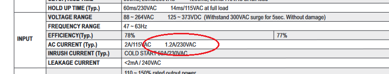

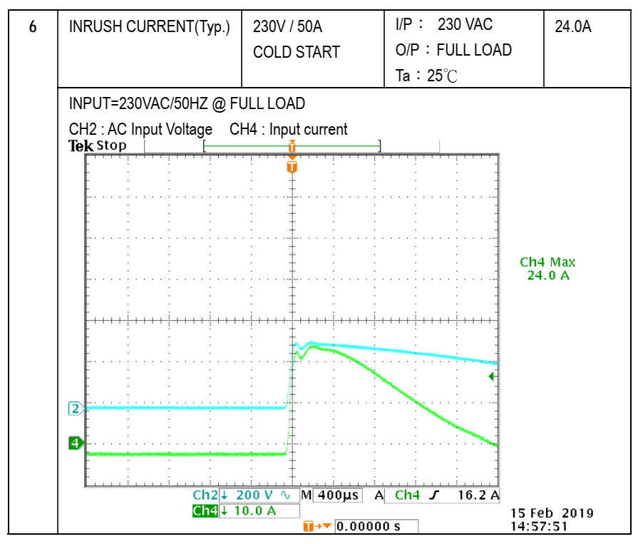

Ik heb zo'n Meanwell voeding gekocht. De RD-65A. Alleen heb ik hier een vraagje over. Moet ik deze primair nog een zekering geven, of zit de beveiliging er al in? Volgens de handleiding kan hij tot 40A inschakelstroom trekken. Red een normale zekering dit?
Zelf zeker ik dit soort voedingen nooit. Zit intern al iets. Een USB adapter voor het opladen van je telefoon heeft ook geen zekering terwijl er intern geen beveiliging zit.

De datasheet zegt 1,2A primaire stroom, ik zou gaan voor een trage zekering van 1,25A.

Maar ik heb de Meanwell voeding eens nader bekeken en zag dat er een zekering ingebouwd zit. Meteen achter de primaire ingang. Ik houd het hier wel even bij.
