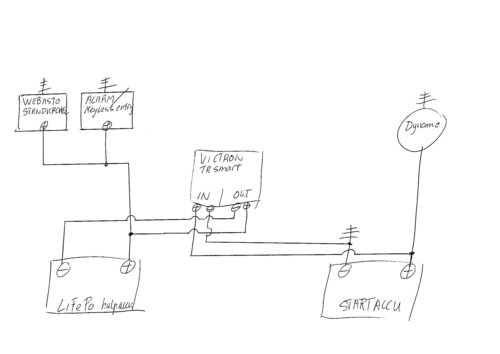

UPDATE:
Ik heb het opnieuw geprobeerd met een FLYPOWER 12V 30Ah LiFePO4 Akku Lithiumbatterie wiederaufladbar BMS Schutz Boote als backup voor de Webasto standkachel.
Om overbelasting van de alternator van de auto te voorkomen, heb ik tussen het scheidingsrelais(Victron) en de Lifepo een Walfront DC Converter 24V Naar 12V 20A 240W geplaatst.
Na aansluiten, maar zónder nog met de auto gereden te hebben gaf de Lifepo 13,2V en een week later nog 'netjes' 13,1V.
Vandaag voor het eerst een stukje gereden om te checken of alles naar behoren blijft werken.
Tot mijn verbazing bleek de Lifepo zichzelf te hebben uitgeschakeld(beveiliging?)en gaf hij dus 0,00V aan.
Het scheidingsrelais schakelt pas op het moment dat de startaccu van de auto voldoende is geladen, en dat zal ongetwijfeld gedurende de rit van toepassing zijn geweest.
Normaal gesproken zou de beveiliging van de Lifepo zich na enige tijd moeten resetten, maar dat gebeurt helaas niet(+ en - losgekoppeld).
Wat heb ik verkeerd gedaan?

De spanning van een LiFePo4 accu blijft nagenoeg constant over ruim 80% van de laadtoestand, daardoor kun je de laadtoestand nauwelijks inschatten.
Tevens wordt het afgeraden om een LiFePo4 accu met een lood accu parallel te zetten of überhaupt met een loodaccu lader te laden.
De nominale spanning van een loodaccu is 12V terwijl een LiFePo4 13,2V is.
Victron heeft hier wel speciale programmeerbare DC-DC buck-boost converters voor maar deze zijn best prijzig.
https://www.acculaders.nl/victron-orion-tr-smart-12-12-18a-220w-geisol…
Hier kan de volledige laadcurve ingesteld worden en schakelt ook automatisch in als de motor draait.
Ik dacht begrepen te hebben dat er een BMS in zit. Die zou "diepontladen" moeten voorkomen door de last uit te schakelen. Normaliter met enige marge ten opzichte van het punt "voor de veiligehied mag je deze accu nooit meer gebruiken". Dan zou het BMS het enige moeten zijn dat nog stroom trekt. En dat mag in een paar weken nog niet lijden tot "nooit meer gebruiken".
Dank voor bovenstaande reacties!
Als ik het goed begrijp dan was mijn redenatie om een lifepo accu te gebruiken niet juist:
De kleine loodaccu die ik voorheen als backup gebruikte vond het niet leuk om ontladen te worden tot, laten we zeggen, 10V of lager.
Daarom dacht ik, een lifepo mag veel dieper ontladen worden dus dan is dit niet zo'n probleem...
Maar dan blijft de vraag waarom het mis ging na de eerste rit; er werd bij aanvang nog 13,1V gemeten en vervolgens zou het laden tijdens het rijden moeten beginnen.
Vreemd dat het bms vervolgens de accu uitschakelt.
Het Victron scheidingsrelais is bedoeld om problemen tussen de start- en backup accu te voorkomen toch?
De DC/DC converter heeft in principe dezelfde specs als de overeenkomstige Victron(die óók zowel 12V als 24V ingangsspanning aankan).
De auto is een youngtimer van 22 jaar oud, en die hebben nog geen slimme alternator. Daarom wilde ik het laden beperken tot 20Ah om overbelasting van de alternator te voorkomen.
Vraag is of de lifepo nog op 1 of andere manier te resetten is, en zo ja, welke configuratie dan mogelijk is om het e.e.a. zoals bedoeld te laten werken?
Hier zit al een grote redenatie fout. Praat je nu over 20 ampere of over 20 ampere uur. 20 ampere is niet echt veel voor een auto dynamo. Daar is dus geen enkel probleem. Of je moet een echt oude auto met een gelijkstroom dynamo en een elctromechanische laadregelaar hebben. Dan zal de spanning gewoon instorten. Maar overbelasten is redelijk uitgesloten.
20 Ah is een hoeveelheid energie. Je kunt een toestel dat twee ampere trekt hier 10 uur op laten draaien. Of een toestel dat 5 ampere trekt kun je hier 4 uur op laten draaien. Een accu van 30 Ah moet je dus 10 uur lang laden met 3 ampere voordat hij vol is.
Voor een accu van 30 Ah is 20 ampere wel veel. Een loodaccu zal bij dergelijke laadstromen als ze wat langer aanhouden lekker warm worden en water gaan verdampen. Het kan wel, maar alleen de eerste halve minuut na het starten ofzo. Alleen als de accu helemaal plat is zal dat wat langer duren. Maar dan ook niet heel erg lang. Het is al heel wat als je bij een normale laadspanning boven de 5 Ampere uitkomt. De laadstroom neemt normaal gesproken af bij een stijgende accuspanning. Als er in het begin 10 ampere loopt zal dat in tijd afnemen naar nul ampere en dan stopt het laden vanzelf. De dynamo levert niets meer omdat de accu vol is. Hoe vol vol is bepaal je dan weer met je laadspanning. En die is bij oudere autos meestal afgeregeld op 13,8 volt. Bij nieuwere auto's is dat vaak veertien komma nogwat volt. En dat kan alleen omdat ze bij de nieuwe loodaccu's calcium hebben toegevoegd.
Maar dit geld allemaal voor loodaccu's. Ook jouw knutsel is eerder gemaakt voor loodaccu's en ongeschikt voor de door jouw toegepaste lifepo's.
In vorige verschillende postings is al gezegt dat dit type accu niet erg geschikt is voor automotive toepassingen met een conventioneel loodaccu laadsysteem. Een speciaal voor lifpo's geschikt laadsysteem is toch wel het minste dat gedaan moet worden om een goed werkend systeem te verkrijgen. Een DC/DC converter is nu eenmaal geen lader.
Ik weet helaas niet hoe je jou accu weer tot leven moeten wekken. Misschien uit elkaar peuteren en de afzonderlijke cellen inspecteren en dan los opladen ofzo. Wel voorzichtig dan. Die cellen kunnen boos reageren.
Ik blijf wel van mening dat je beter de rustroom van de wagen kunt reduceren. Wat anderen al voorspelden is dat nu je ontlaad probleem met een grotere accu alleen van drie dagen naar een week is opgeschoven. Maar het is niet verholpen. Met zo'n hoge ruststroom zijn er maar een oplossingen. Elke dag met de auto rijden, of aan een laadpaal, of een bak zonnepanelen op de wagen. Dan moet de wagen wel in de zon staan en heb je 's winters gewoon een probleem.

De lifepo leeft weer.
Op een camperforum las ik dat je de lader even moet foppen door hem parallel aan een (deels)geladen accu te hangen, want wanneer ze 0,00v meten starten ze niet.
In campers blijkt men heel vaak een lifepo accu te laden met een geïsoleerde smart victron lader, en het lijkt erop dat dan het victron scheidingsrelais overbodig is.
Ook las ik dat een ouder type alternator wel degelijk kan overlijden wanneer er voor langere tijd 60 ampere of meer uit wordt getrokken.
De victron zou dit voorkomen.
Het omvormertje dat ik gebruikt heb lijkt vooralsnog ongeschikt voor dit doel, en mogelijk ook de boosdoener.

Update:
Ik heb het advies van EL83 opgevolgd, en de Victron Orion TR smart 12-12-18a (geïsoleerd) aangesloten.
Met de Victron connect app verbinding kunnen maken via Bluetooth, ingesteld als lader voor de LiFePo hulpaccu zoals in het getekende schema.
Het laden start netjes wanneer de motor gestart is, en stopt ook weer na het uitschakelen van de motor. De hulpaccu kan dan niet (ongewild) de startaccu leegtrekken.
Op de LiFePo meet ik 13,2V wanneer de motor niet draait.
Alleen het volgende probleem: de Webasto en het alarm/keyless entry werken NIET terwijl de LiFePo toch ruim voldoende geladen is.
Bedoeling is uiteraard dat deze uitsluitend gevoed worden door de LiFePo hulpaccu(daar is de hele opzet voor bedoeld).
Het lijkt erop dat de Webasto en het alarm geen massa krijgen vanuit de LiFePo(hun massa ligt aan het chassis van de auto, dus feitelijk aan de massa van de startaccu).
Simpelweg een extra massaverbinding naar het chassis maken vanuit de Victron werkt niet.
Wat zou de oorzaak/oplossing kunnen zijn?
dank voor uw feedback/advies!
De min van de standkachel moet ook aan de min van de lifepo liggen. Stroom loopt altijd in een kringetje. De elektronen die vertrekken uit de lifepo moeten door de standkachel heen weer terug in min van de lifepo kunnen lopen. Ze kunnen nu alleen naar de andere accu. En vandaar is er blijkbaar geen min verbinding naar de lifepo.
Ik weet niet waarom deze verbinding er niet is. Blijkbaar is de tweede accu galvanisch gescheiden van de eerste accu. Ik weet niet of je die massa verbinding wel mag maken. Maar dat staat ongetwijfeld in de manual van dat apparaat.
Een 'eigen' massakabel van de Webasto standkachel naar de lifepo accu was inderdaad de oplossing.
Ik had verwacht dat een extra kabel van de min pool van de lifepo accu naar het chassis wel zou werken, maar dat was niet zo...
