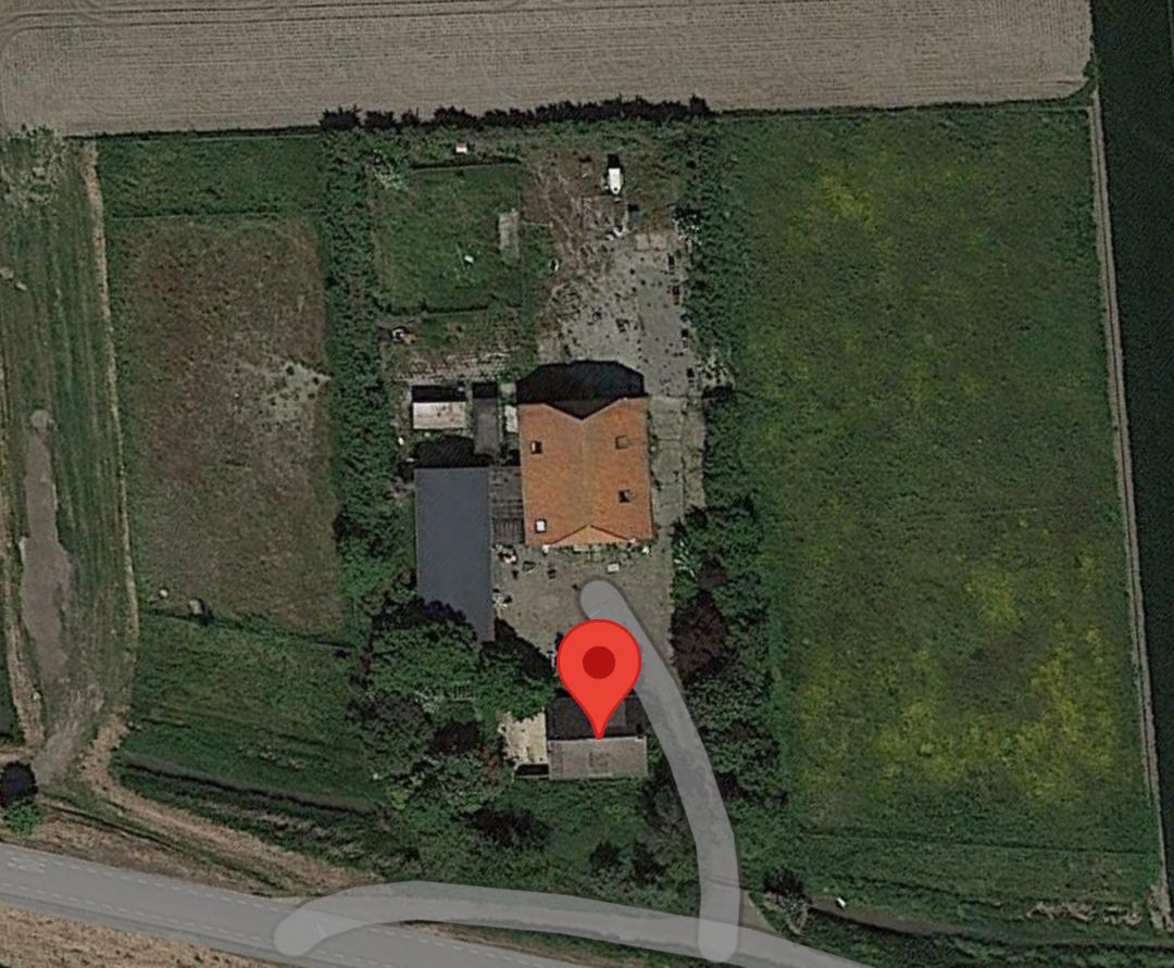

evelo
640€ is niks ivgl met de andere kosten die je zal hebben om de woning bewoonbaar te maken.
High met Henk
Idd agree, maar ik dacht dat ik dan dus als ik off grid ga een andere inverter nodig zou hebben.
Dan zou ik nu in een on grid inverter investeren en later in een off grid....
Dat zou ik zonde vinden...
Daarmee heb ik een uitkomst van dit topic: een hybride pv inverter

Even serieus: als je zo'n gok neemt en iets koopt dat minder dan casco oplevering is, dan heb je toch heel andere prioriteiten in je project dan de vraag of je €640 moet uitgeven voor een e-aansluiting die ze desnoods ergens in de dijk moeten uitgraven? Maak het paleis eerst bewoonbaar, neem een e-aansluiting voor de verbouwing en een nieuw gasketeltje en zie daarna verder, over 12-18 maanden. Die kosten zijn peanuts op het hele project, maar geven wel zekerheid.
High met Henk
Gasketel dus zeer zeker niet.
Wordt meteen een warmtepomp en PV.
Moet het helemaal strippen en opnieuw opbouwen. Komt sowieso vloerverwarming in, als dat er niet ligt (zal wel niet)
Probleem zat hem er dus in dat je meteen de juiste keuzes maakt. Het zat hem niet in de 640€, maar in de aanschaf van on of off grid inverters!
Nu blijkt dat die hybride kunnen.
Je hebt wel vrij snel goedkoop elektriciteit nodig, met power tools etc. Heb wel generator geregeld, maar dat is ook erg dure stroom.

Warmtepomp voor een pand uit die tijd (zitten wel spouwmuren in?) lijkt mij luchtfietserij. Zeker als die de warmte uit de omgevingslucht en oppervlakte water moet halen. Warmte uit diepere bodem doet dan weer denken aan de problemen die @Annemarie Jorritsma daar indertijd mee ondervond. Je mag niet zomaar diepte boringen verrichten. Dat staat de mijnbouwwet niet toe!
Je zult sowieso met isoleren moeten beginnen: vloerisolatie -~> geïsoleerde betonvloer leggen (gelijk met de vloerverwarming), Buitenmuren isoleren: eerst eventuele spouw isolatie. Indien geen spouw aanwezig aan de binnenzijde een goede isolatie laag, dan een dampremmende laagen dan aan de binnenzijde gasbeton van 15 cm dikte (een vergeten isolatie materiaal). Ramen vervangen en uitvoeren met drielaags thermopane met thermische coating (vereist een goeie GSM repeater.
Dakisolatie: zal hoogstwaarschijnlijk een nieuwe kap vereisen!
Eventuele vliering vloer isoleren. Heb ik veel baat bij gehad!
Buitendeuren geïsoleerd uitvoeren….
Als dat allemaal goed is uitgevoerd, kan je met warmte pompen voldoende uitkomen. Denk er wel aan gelijk Airco te installeren, want je zal ‘s-zomers je warmte kwijt moeten kunnen.
Maar eerst die krakers maar es zien kwijt te raken……
heb de laaste jaren op t werk ook wel van deze verbouwingen voorbij zien komen. oud pand, word rigoreus verbouwd. hele achterkant eraf, stuk eraan gebouwd en al. sommige met warmtepomp maar ook die een nieuwe gasketel hangen, wel al het leidingwerk vervangen. wat tegenwoordig meer normaal is dat men niet overal goed over nadenkt. nee de cv ketel blijft hangen die is pas 6 jaar, euh dat 21 jaar oude geval? de 6 jaar is de 1e keer dat de cv monteur er een sticker op plakte. er is geleerd op die klussen, zorg dat er naar de onbereikbare hoeken ruim buizen liggen, want er komt geheid nog vanalles bij en je kunt niks meer na de verbouwing. gaat de vloer eruit? leg een rode flex van meterkast naar achtertuin, bij oa warmtepomp en tuinverlichting nogal handig.
High met Henk
Het woonhuis is van 1994...
Zal echt wel spouwmuren hebben..
Vloer gaat eruit als er geen vloerverwarming is.
Kun je dat ook meteen isoleren.
Wanden idd vol laten vlokken als dat nog niet gedaan is.
Dak en plafond isoleren.
En idd alle leidingwerk opnieuw inclusief pvc naar de schuren...
Achtertuin is een redelijk ruim begrip....
[Bericht gewijzigd door High met Henk op zondag 19 juni 2022 10:22:08 (71%)]
Da's een stuk jonger dan het voor mij leek. Ik dacht zo op het oog, jaren '30.
Maar alleen volvlokken van de spouw is, warmtepomp in aanmerking genomen, volkomen onvoldoende. Die 10-15 cm 'Durox' is een goeie aanvulling, die echt renderend is. Zeker als je er nog een extra spouw tussen maakt.
