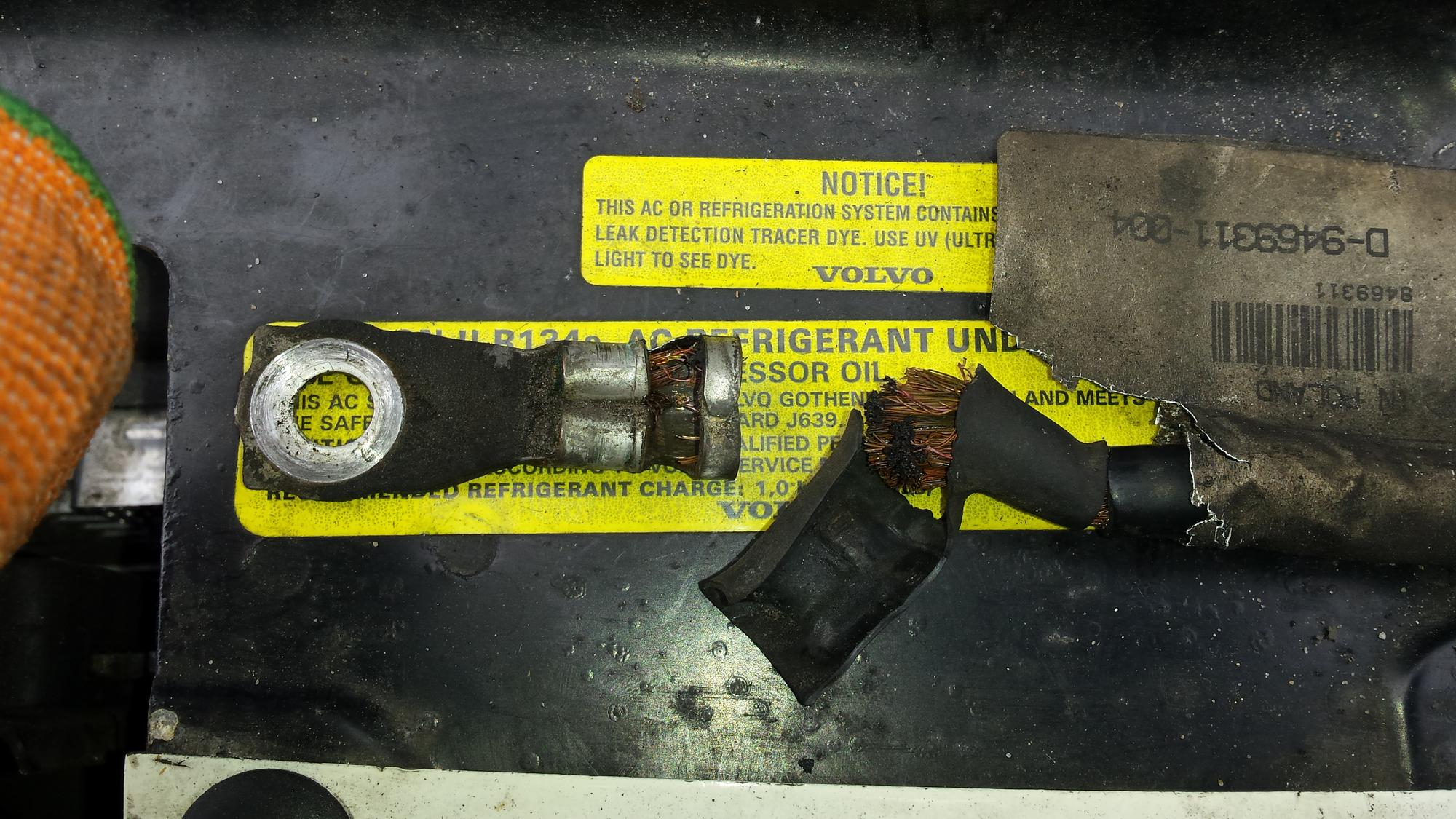

Mijn Volvo, ook na een jaar of 13: dit is de kabel tussen motorblok en chassis (dus massa vanuit de dynamo naar de auto).

Het maakt weinig uit of je krimpt, soldeert, of de boel op een andere maniet aan mekaar zet: overgangen zijn nu eenmaal het meest kwetsbare punt.
(zeker bij de overgang van soepel naar massief, omdat daar de meeste stress optreedt, het flexibele deel bezwijkt daar dan)
heb het weleens gehad, onderweg brak de dikke + kabel aan de dynamo op het blok af, alle voeding viel toen weg, de kabels liepen liep anders als dat je zou verwachten.. 1 geluk dat het overdag was en ik vlakbij huis was, een ouderwetse diesel draait zonder stroom gewoon door
