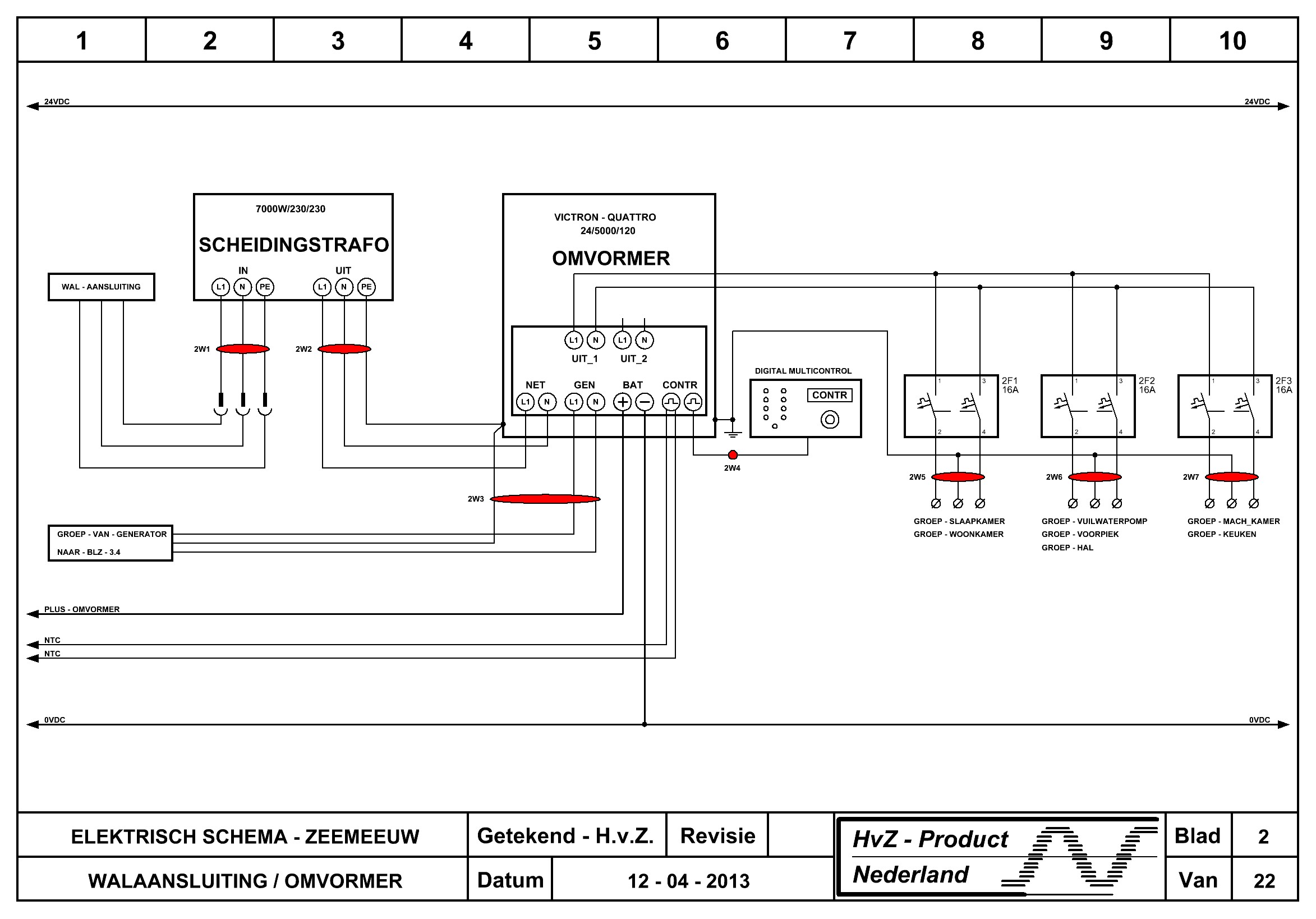

Bedankt voor alle info. Ik ga eerst de boel nakijken en uittekenen want het is een rommeltje van niet en wel aangesloten dingen.
Het wordt waarschijnlijk een Victron multiplus (in ieder geval een pure sinus inverter en lithium accu voor de huis accu en dan kan er gewoon lood in voor de startmotor (100 Ah ?)
Ik heb wel aan 24V zitten denken maar mijn compressor koelkast en compressor box werken op 12V (de box ook op 230VAC), bijna alle verlichting (ook alle navigatie verlichting) waterpompen, TRX-en, marifoon, afzuigkap fan (en lamp) en het gas-alarm zijn 12V. 24V is inderdaad beter ivm de inverter maar dan moet ik na de hoofdschakelaar een 24V naar 12V buck converter tussen accus en het 12V net hangen want voor de rest heb ik niks aan 24V. Of kan ik een van de twee dan gebruiken voor het 12V net ? (ik zit met 3 accus ook een beetje met de ruimte natuurlijk)
Zonnepanelen is een beetje beperkt door de beschikbare ruimte. Ik heb nog niet naar afmetingen gekeken. Wordt de tweede fase. Ik heb walstroom en het off grid is voor de toekomst (zodat ik tijdens langere zeiltochten niet in een haven hoef te gaan liggen en ik wil gewoon helemaal onafhankelijk kunnen zijn (zombie Apocalyps :-) ).
12V uit 1 van een serie string halen is niet handig, dan trek je de accu's uit balans.
Je kan een 24V - 12V converter nemen voor de 12V apparatuur (Victron Orion), met 40A heb je vermoedelijk zat

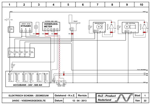

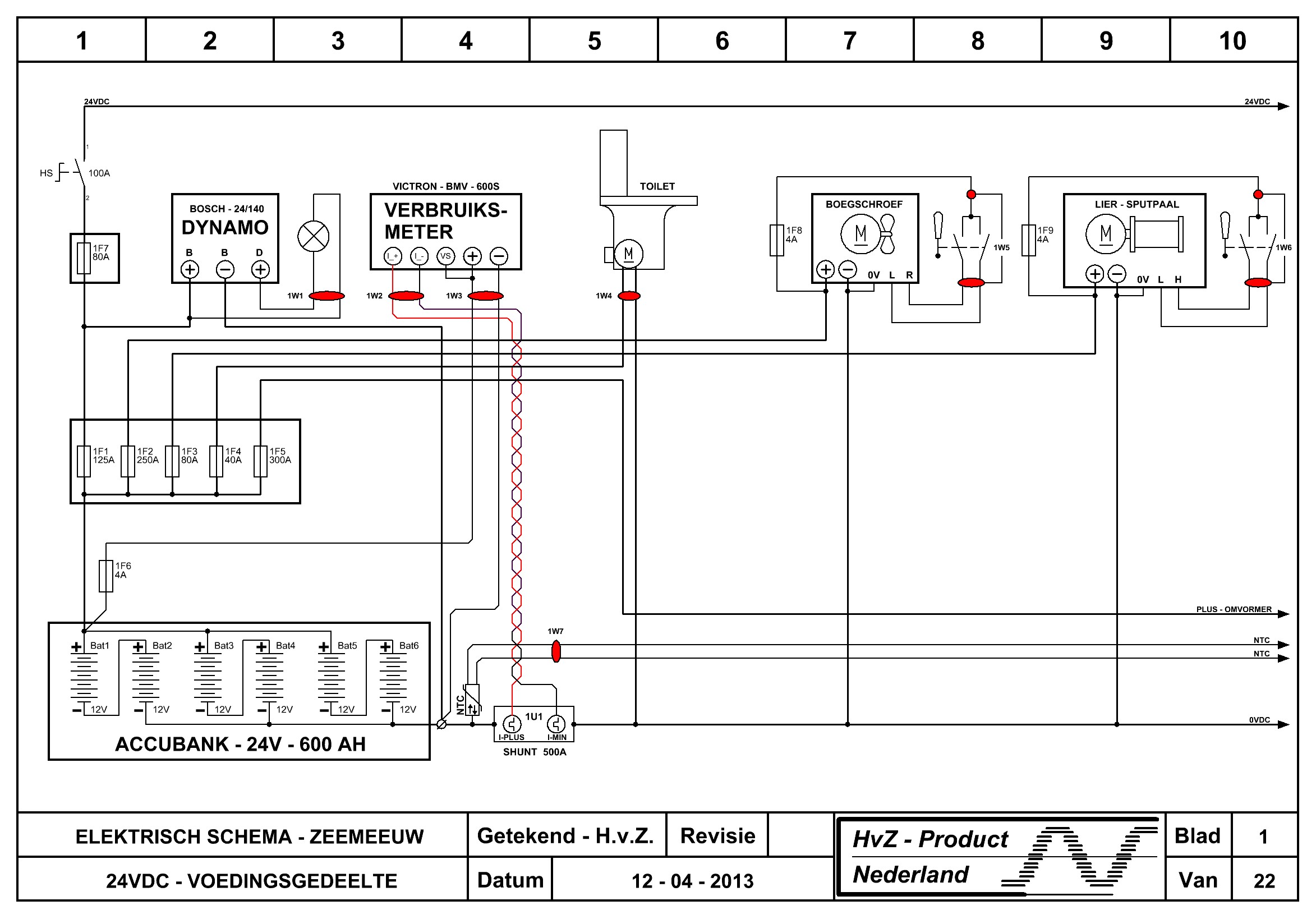

Ik ben de boel aan het doormeten en uittekenen maar er klopt geen hout van. De accu stond op 0% vol en float spanning. Wat ik ook doe, dat bleef het. Nu heb ik de wal stroom eraf gehad, alles uitgezet en de BMV702 shunt ge-zero'd en de BMV702 gesynced. Dan walstroom erop en de lader begint volop te laden.
Maar nu weet ik waarom de meter 0% aangaf. De laadstroom wordt negatief weergegeven ipv positief. Hij begint met 100% en loopt terug naarmate hij voller wordt. De huis-accu is behoorlijk warm (graad of 40 denk ik) , de start accu ijskoud. Dat betekent waarschijnlijk ook dat hij nu niet naar float gaat (ik heb hem alleen iets van 85% zien aangeven toen ik op de motor aan het varen was. Maar toen wist ik nog niet wat dat ding precies deed. Ooit is hij tussen toen en nu naar een float spanning gegaan. Nu staat hij al uren op 14,27V en ergens rond de 8A op de meter van de centour.
Wat ik in het manual van de BMV702 vind is dat dan de shunt verkeerdom aangesloten is. Maar hij geeft het verbruik wel correct weer. Als ik de koelkast aanzet gaat de stroommeting van -5,7 naar -9,2A. Dus alleen de stroom van de lader wordt de verkeerde kant op gemeten.
Wat volgens een aantekening van een vorige eigenaar de shunt is heeft er nog wat electronica bij.
De lader gaf 8A aan maar ik meet maar 0,4 mV over die shunt. De BMV staat dan rond de -5,7A
Ik heb dus links op de shunt een draad van de lader en een van de huisaccu. Aan de rechter bout een draad naar massa en naar de startaccu. De laadstroom van lader naar huis-accu loopt dus niet via die shunt. Wat de BMV dan wel gebruikt om te meten weet ik niet.
Verder zit er een Cyrix en een zero-voltrdrop-battery isolator maar zonder merk-opdruk. Die laatste is veel ouder, die cyrix is waarschijnlijk later toegevoegd. Er zit ook nog een bat1/bat1+2/bat2 schakelaar om een accu voor het starten te kiezen.

Verder lijkt idd je shunt verkeert. Dat ding moet simpelweg aan de batterijzijde ALLEEN je accu's. Alle ander dingen moeten aan de load kant aangesloten worden.

De shunt is van Victron en heeft onderop een opdruk met wat waar moet. Dat zat idd fout. Maar geen opdruk bij de rode draadjes wat nr 1 en wat aux is) Ik moet alleen nog uitzoeken welke accu nu welk nummer heeft maar dat zie ik snel genoeg door ze 1 voor 1 even aan te zetten.
Dan nog de BMV702 correct instellen.
