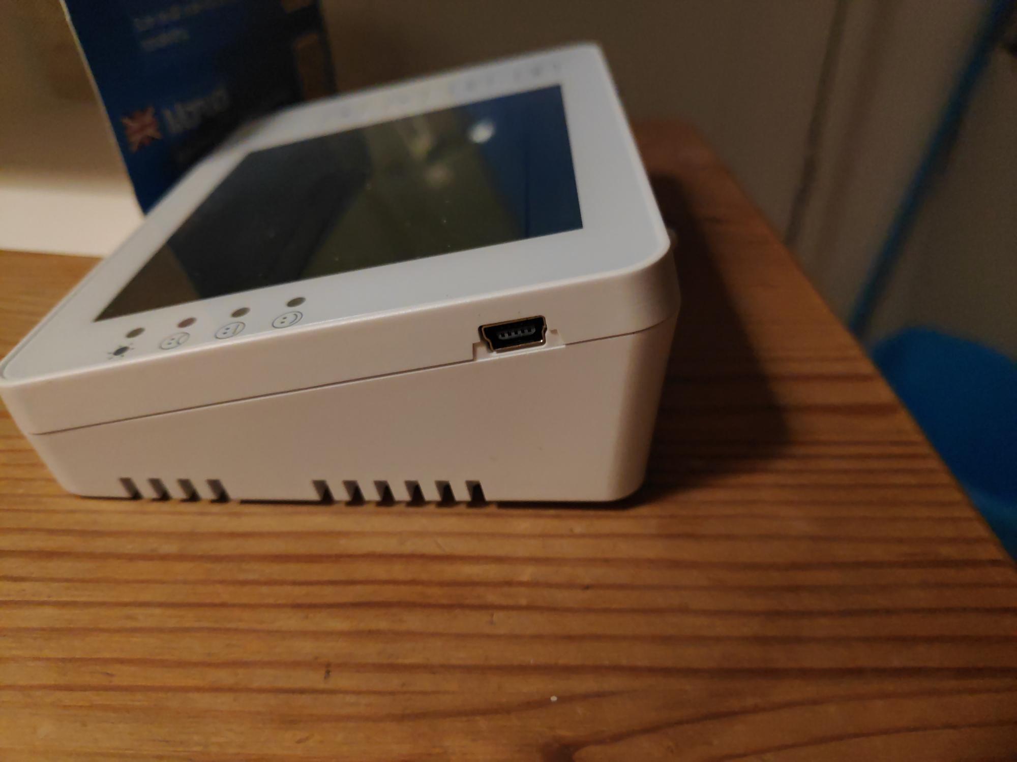

Naar aanleiding van de suggestie van RAAF12 had ik ook zo een CO2 meter besteld, die kwam vandaag binnen:
Maar wat hebben die onverlaten gedaan? Een mini-USB aansluiting...
Leuk dat de EU zich met de laadstandaarden bezig is gaan houden, maar wat mij betreft hadden ze deze eerst moeten verbieden...
Verdere tests moeten wachten tot ik ergens zo een kabel heb opgegraven.
Hier is die mini-USB nog zwaar in de meerderheid.
-Camera's, USB-hub, kaartlezer, arduino nano, enz
Mini-USB is echt zwaar vervelend. Had dan micro-USB gedaan, de de facto standaard voor smartphones van de vorige 8 jaar waar bijna iedereen nog wel een voeding voor heeft.
Voor een apparaat dat zo recent is gemaakt is het verbluffend dat ze deze connector nog gebruiken inderdaad. Ach, als het eenmaal werkt komt het goed. Ze zullen voor de behuizing misschien een oude mal hebben gerecycled of zo.

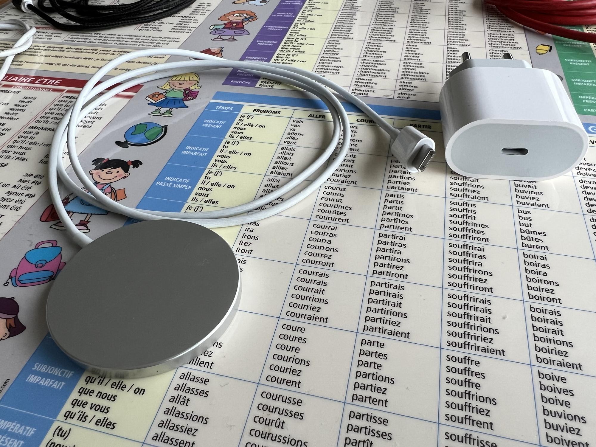

Persoonlijk vind ik micro-USB B gruwelijk. Dan nog liever de mini-USB B. Ik heb er al verschillende gehad met slechte contacten en soms weet je niet goed of de connector goed ingeplugd is. Het voelt ook allemaal kwetsbaar aan.
Eigenlijk vind ik USB-C nog de beste optie. Die kan je ook makkelijk op de tast inpluggen omdat de oriëntatie er niet toe doet.
Voor zelf mee te ontwerpen hebben de USB C PCB-connectors wel een wat vervelende lay-out van smd fine-pitch tot een combinatie van smd fine-pitch en through hole...
Ik ben het er mee eens dat Mini-USB degelijker aanvoelt, maar naar het schijnt is die juist qua MTBF minder betrouwbaar dan Micro-USB.
Neemt niet weg dat ik ook onbetrouwbare Micro's heb. Mijn Moto G van 2017 heeft al 2 jaar een gammele microUSB laadaansluiting.
Waar de waarheid ligt? Tsja. Mini-USB dingen heb ik echt maar vrij kort gehad, nog in de tijd van compleet willekeurige USB connectors op devices dus daar heb ik ook geen defect geraakte connector op gezien.
Maar omdat Micro-USB dus gewoon gangbaarder is, heb ik liever micro-USB.
En nog liever USB-C natuurlijk. Maar da's nog niet doorgedrongen op de 'klein goedkoop grut' markt.
Op 10 november 2022 08:43:03 schreef Ledlover:
Ik heb er weleens een kapot gehad op een Tomtom navigatiekastje en dat was geen leuk werk om een nieuwe op de PCB vast te zetten, met een 'normale' soldeerbout...
Schermen en USB aansluitingen worden het meest gewisseld bij telefoontjes. Ik ben blij met draadloze opladers. Dan heeft de connector geen stress en kunnen er geen onverhoopte ongelukjes gebeuren. Die op de foto kleeft met onzichtbare magneetjes vast op de achterzijde. Is die gammelheid makkelijk te verhelpen?
Of een verloop erop van mini of micro-USB naar USB-C, die zijn er als plug en als snoer, het wordt er niet steviger op. Zelfs Apple gaat nu onder dwang over in 2023 op USB-C voor de nieuwe iPhone 15.

Intussen heb ik een mini-USB kabel opgegraven en mijn CO2 werkt zoals verwacht, de waarden die ik nu zie na bijvoorbeeld koken stemmen me alleen niet gunstig:
Ik zal nog wel even werken aan een ventilatiesysteem in dit huis, want dit is niet eens de hoogste waarde die ik heb gezien.
Ik zal ook eens de handleiding moeten opgraven of ik hem permanent kan zetten op een log van langer dan eens per 5 seconden, het grafiekje op het scherm betekent nu erg weinig.
