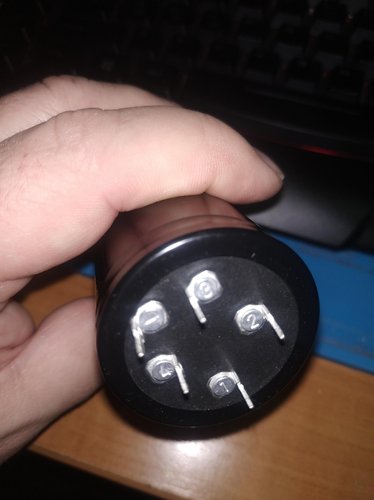

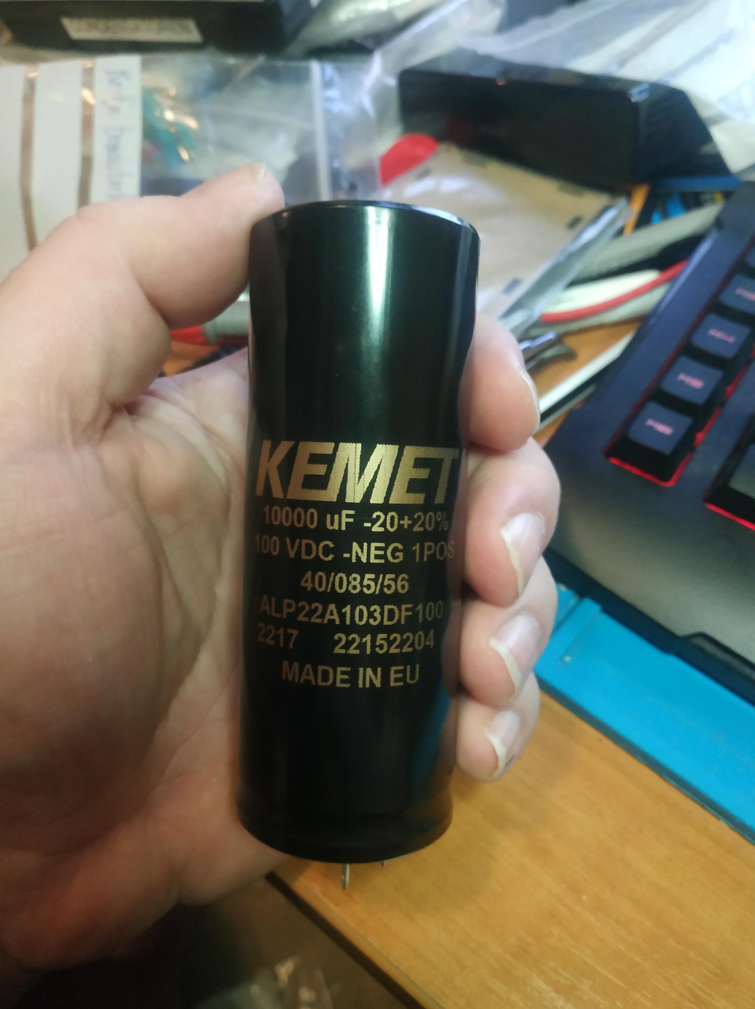

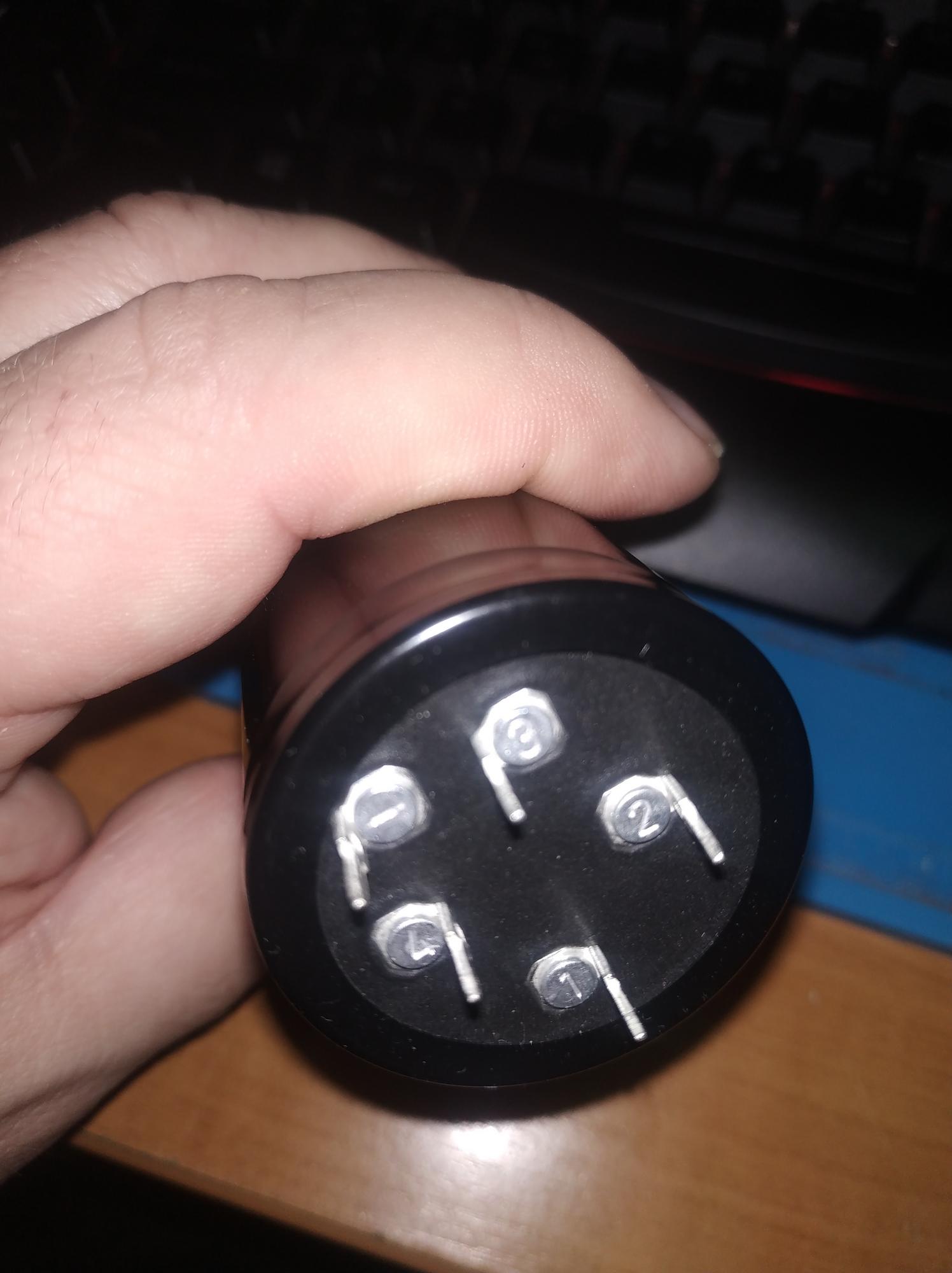

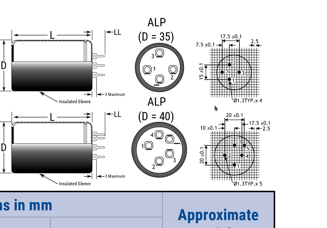

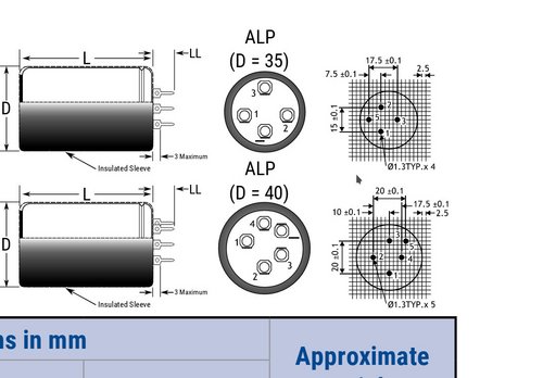

Heren, inmiddels een heel stuk verder maar ik heb jullie hulp nodig.
Kort en goed, de elco's van 10000uF van Mouser zijn raar. Ik mis de min kant, en ze zijn groot. Maar het ergste is de onderkant, met 5 poten. Op geen enkele manier kan ik er chocola van maken welke poten ik moet gebruiken.
Ik stuur wat foto's mee. Je zou verwachten een min een een plus, maar ik meet geen nul ohm tussen diverse poten. En er zijn er wel 5. Ze zijn genummerd.
Ook vond ik in het datasheet geen hint. Ik ga nog bellen maar misschien heeft een van jullie met een dergelijke bijl gehakt. De printplaat kan volgens mij ook niets met de uitlijning van de poten.
Is dit een bipolaire elco?
Datasheet: https://nl.mouser.com/datasheet/2/212/KEM_A4046_ALP_T22_23-1101143.pdf

Vreemde pin-out...
Waarschijnlijk zitten 1,2,3 en 4 aan elkaar (kun je met een multimeter doorpiepen)
Staat toch gewoon in de datasheet?

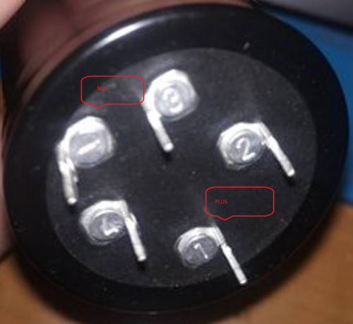

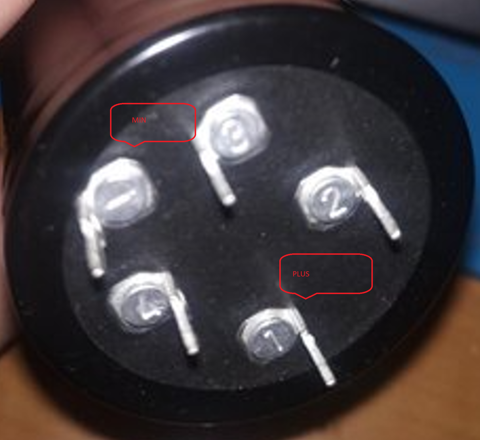

Zo te zien een min aansluiting en vier plussen.
je kunt het vaak ook gewoon meten. Met de ohmmeter kijken welke pennen bij elkaar horen en met de voltmeter kijken welke een kleine positieve spanning heeft. Zo'n elco is ook een soort van accu en geeft zelf vaak ook een kleine positieve spanning. Maar dit hoeft niet altijd meetbaar te zijn. Zekerheid haal je uit de datasheet en deze test kun je als controle gebruiken.
[Bericht gewijzigd door Ex-fietser op zondag 6 november 2022 18:07:11 (65%)
Je hebt geen datasheet of meter nodig. De opdruk op de huls zegt -NEG 1POS, zo te zien. Dus op de pen waar een - in geslagen staat sluit je de - aan en op de pen waar een 1 in geslagen staat sluit je de + aan. Of hij fatsoenlijk op de print past, is de volgende vraag.
De pennen 2, 3 en 4 zijn waarschijnlijk nergens mee verbonden, maar ik durf niets over de isolatie te zeggen, dus het is het beste om ze ook nergens mee te verbinden. Alleen als mechanische steun gebruiken dus.
[Bericht gewijzigd door maartenbakker op zondag 6 november 2022 18:10:17 (30%)
Er staat alleen een 'min' bij, verder niets... ;)
Het is aannemelijk dat de overige pinnen de ' + ' voeren, maar het was wel zo netjes geweest om dat ook te vermelden. (daar is een datasheet toch voor?)
Die datasheet is inderdaad onduidelijk maar de elco zelf is duidelijk genoeg dat ik het in eerste instantie niet in de datasheet was gaan proberen te zoeken ;-) Alle pennen zijn van een netjes ingeslagen nummer voorzien en de betekenis van het nummer staat tussen de normale opdruk op de huls. Philips deed dat vroeger met een vierkantje, rondje, driehoekje etc.
Overigens is het heel zeldzaam om een elco met een - en 4 plussen aan te treffen. Als de pennen niet voorzien zijn voor een eigen functie (zoals hier dus wel) is het gebruikelijk dat de pennen rondom met het huis (in dat geval de -) verbonden zijn en de pen in het midden met de +.
De - is de min, en de 1 is de plus. Of de capaciteit. De rest is niet verbonden. Waar dat allemaal staat mag Joost weten.
Anyway, deze wonderlijke pinplaatsing gaat niet werken.

Nogmaals: Het staat letterlijk op de elco: -NEG 1POS.
Mee eens dat deze niet geschikt zijn om netjes te monteren.
Voor Tesla: pos is de afkorting van positive, dus de + aansluiting (pin 1) en neg is de afkorting negative dus de - aansluiting.
De andere aansluitingen zorgen ervoor dat de elco stevig op zijn plaats blijft staan.

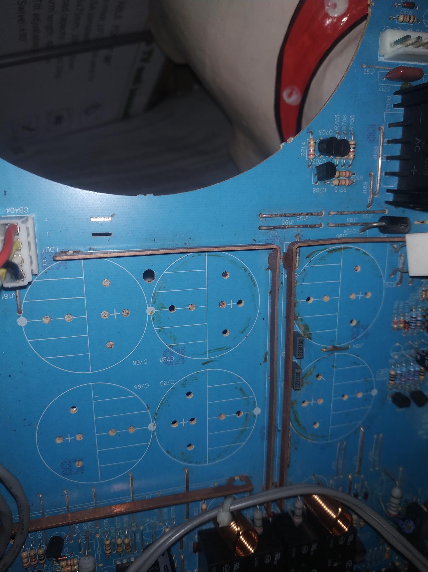

Als ik de foto's van de print bekijk, zie ik verschillende (deels dichtgesoldeerde) gaatjes zitten voor verschillende rastermaten snap-in condensatoren. Dat maakt je leven al wat makkelijker. Kennelijk had NAD destijds meerdere opties voor leveranciers van condensatoren.
Maak er niet een té exacte wetenschap van! Als je het niet kan krijgen, moet je een beetje creatief worden. Als het qua diameter op de plek past, krijg je het heus passend. De hoogte is bij mijn herinnering bij de 272/372 het probleem niet.
Koop een 2-polige snap-in condensator die zo goed als het kan aan het signalement voldoet. Desnoods boor je (een) extra gaatje(s) op de print, en krats je de lak aan de onderkant van de print met een glasvezelpen zuiver, zodat je erop kan solderen. Beetje lijm eronder zodat het geheel niet loswiebelt, en klaar.
Niks mis met gaatjes boren of dik genoeg draad gebruiken en op zijn kop montage bij niet-smps. Dat heb ik zo vaak gedaan bij oude meetapparatuur waar gewoon geen elco met juiste pinout voor is.
Ik zou het niet doen bij een SMPS maar dit is een versterker, geen 8,5 digit meter en zelfs daar maakt het niks uit bij een trafo voeding. Zeg gewoon dat de electronen zo meer vrijheid hebben wat een breder geluidsbeeld geeft :+
Zolang het maar de juiste qua rimpelstroom is. Nadeel van 105 elcos ipv de (ik denk) standaard 85 graden is dat de ESR waarschijnlijk lager is. Meet dan na of de boel niet gaat staan gillen. Dat heb ik 2x meegemaakt, dat kun je dan oplossen met een los serie weerstandje. ;) En check of de inrush niet te hoog wordt voor de trafo, diodes, schakelaar en meterkast zekering.

Er is een smoking gun: een van de 10.000uF elco's heeft volledige sluiting.
Ook de ESR van de 2e is met 2.3ohm hoog.
Ik moet de mainboard uitmonteren voor de andere 2, maar ik wou u dit nieuws niet onthouden.
Voor uw geruststelling: Ik zal uit interesse iedere elco uitmonteren en meten, en vervangen.
Even wachten, totdat de nieuwe condensator gemonteerd is
Om de rest van de versterker te testen, was het alleen los solderen van het kortgesloten exemplaar ook genoeg geweest
