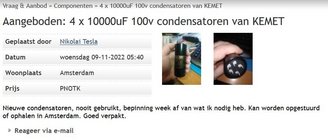

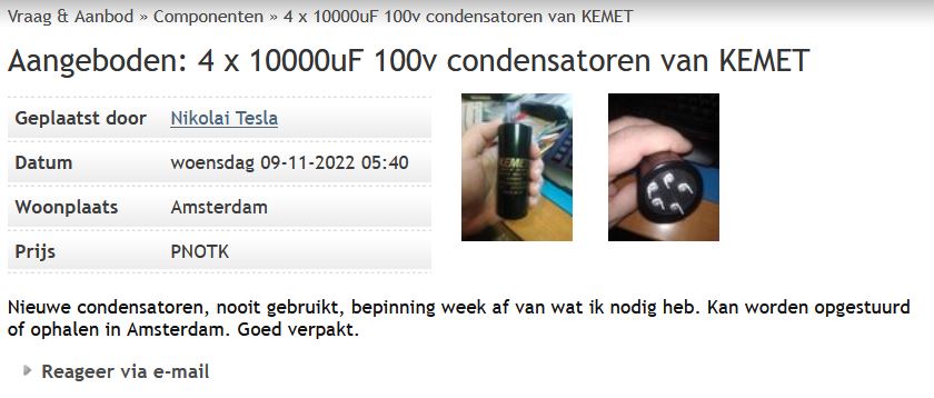

Het probleem van de polariteit bij de KEMET elco's is opgelost. Ze staan te koop.
https://www.circuitsonline.net/aanbod/27587/componenten/4-x-10000uf-10…
Kennelijk is het onmogelijk om de print een beetje aan te passen.

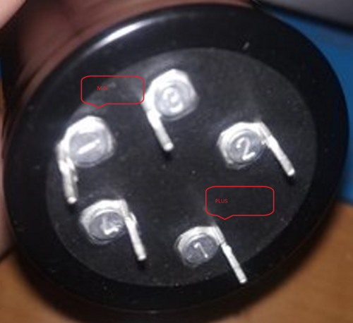

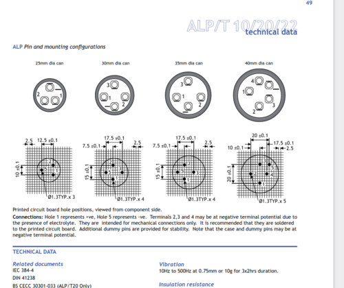

Als ik op internet zoek dan lijkt het erop dat alleen pin 1 en pin 5 worden gebruikt. De andere mag je niet elektrisch aansluiten, als je die nou afknipt, en pin 1 en 5 zitten in één lijn, iets uit center. Mogelijk kun je de originele gaatjes in de print gebruiken, of, als de print, en de diameter van de elco's het toelaten een paar nieuwe gaatjes boren...
Wel controleren of pin 1 en 5 de condensator is...
Het is wel handig als je het topic doorleest voordat je reageert
Elco's zijn prima te plaatsen als er een gaatje wordt bijgeboord en evt een ongebruikte pin wordt weggeknipt. Maar dat is een brug te ver voor de geachte Tesla. Tis tenslotte zijn feessie waar we slechts getuige van zijn.
Pin 5 wordt niet benoemd maar daar staat een MIN teken op. Andere fabrikanten zetten weer vierkantjes, driehoekjes ect op de pinning zelf voor de duidelijkheid via de legenda in de opdruk op de elco. Dan hoeft de gebruiker dat niet in de annalen op te zoeken. Komt uit de tijd dat er nog geen Internet was en databoeken schaars. Maar als je zo'n elco kocht of tegenkwam in een apparaat was de eerste actie om het geheel goed te bekijken hoe die moet worden aangesloten. Maar die stap was voor tesla iets te ver, zo blijkt. Maar goed, iedereen zijn ding. Ik stop maar, voordat er een modulator gaat ingrijpen. Be careful <grin>

Als er geen baantjes in de weg zitten, en het geheel ziet er netjes uit nadien, dan zou ik geen probleem zien in gaatjes bijboren...
(wel eerst drie keer meten en dan pas boren...
