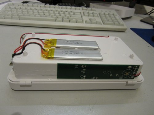

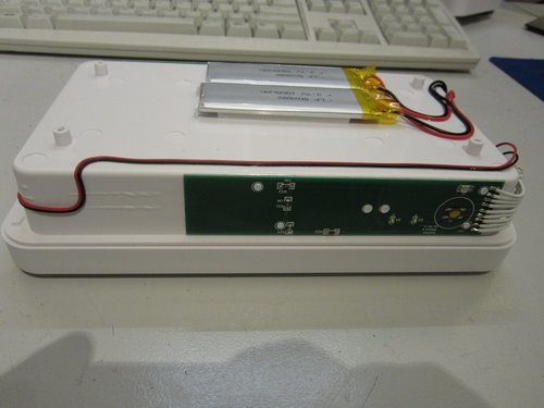

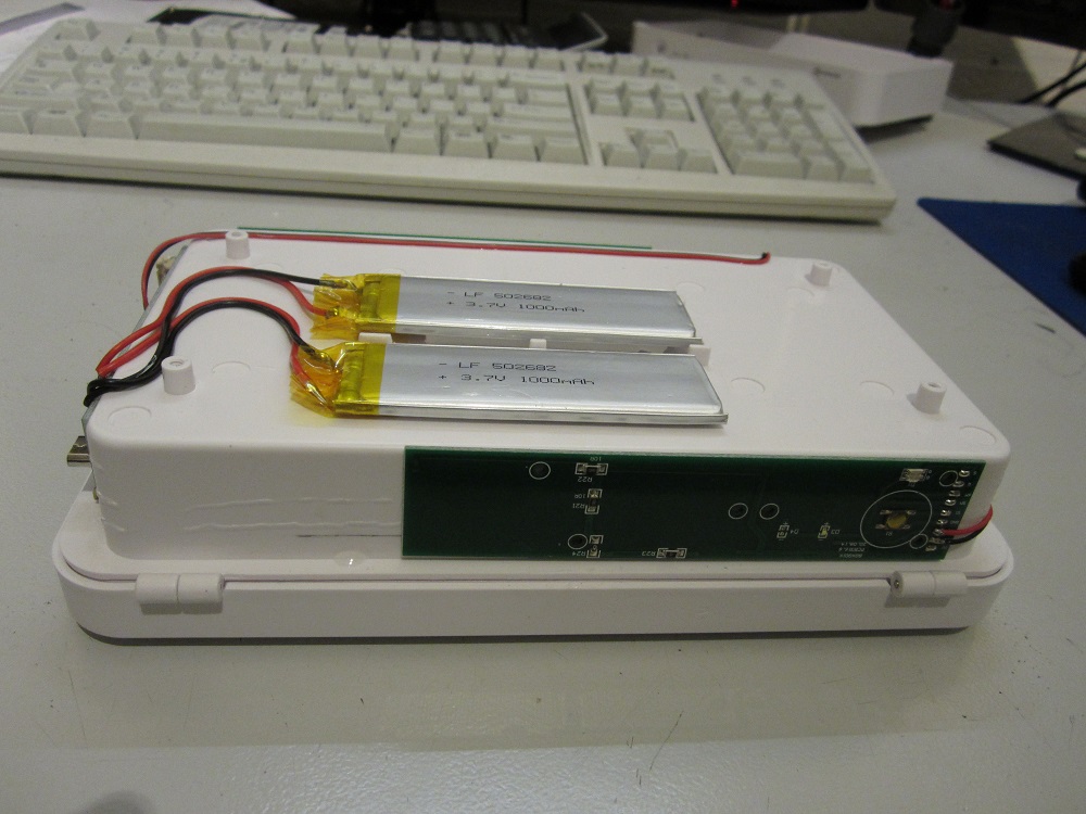

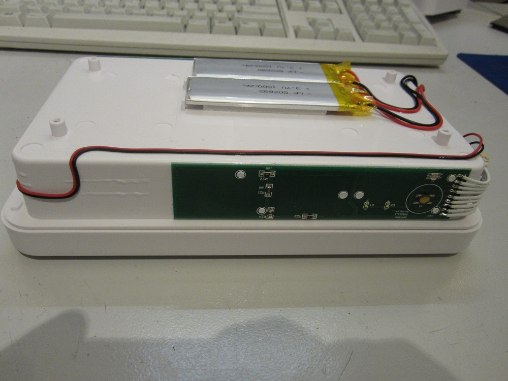

Kan iemand mij vertellen hoe je het ding opent zónder het doosje te mollen?
>> O, ja ze vertellen dat je je bril er in kunt desinfecteren, maar veel kunststoffen (dus ook brillenglazen) kunnn niet tegen UV-C! <<
De vier kruiskopjes aan de onderkant eruit draaien...
(onder de rubbervoetjes)

Foto’s op eerste pagina gezien, maar zie niks van die schroefjes en rubbertjes.
Ik was bang dat het met die beruchte nokjes was gesloten.

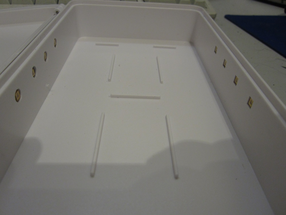

Probleem is dat de lichtbronnen in het doosje aan een zijkant stralen en altijd tegen de randen van een containr zullen stralen.
Het zou ook beter zijn geweest als er aan idere zijde van het bakje LED's zaten in plaats van aan één kant. Nu is de belichting niet egaal.
Ik heb het ding zelf niet, dus weet niet dat de ledjes op bepaalde plekken zitten. Ging ervanuit dat het licht van bovenaf zou komen.
Het zou logisch zijn wanneer de stralende ledjes licht van alle kanten op het te desinfecterende voorwerp zouden werpen.
Leds in de zijkant maken het apparaat veel simpeler te maken, en aangezien alle wanden wit zijn wordt alles toch prima weerkaatst...
Witte oppervlakken reflecteren UV voor 80% of meer...
(UV absorberend materiaal gebruiken zou natuurlijk ook wel van de malle zijn, da's wel het laatste wat je wilt)

Dat maakt niet uit, meeste licht komt toch van bovenaf door reflectie...

Je zou het kistje nog kunnen 'bekleden' met van die aluminium tape. Dan reflecteert het allemaal nog veel meer.
@hieronder, Ah dat wist ik niet. Ook wel logisch eigenlijk, als dat slecht zou reflecteren hadden de ontwerpers van het doosje waarschijnlijk wel iets aan gedaan.
[Bericht gewijzigd door hardbass op (42%)]
Op 22 november 2022 08:21:49 schreef hardbass:
Dat valt tegen, er zit weinig verschil tussen wit en aluminium oppervlak, waarschijnlijk reflecteert wit zelfs beter...
(wit oppervlak haalt al 90%...)
