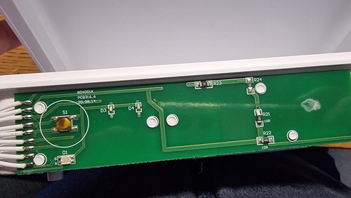

Ik heb dat ding, in alle nieuwsgierigheid even gehaald.
Het is best een stevige box, met een klein switchje in de deksel zodat het licht uitgaat wanneer je de deksel opent.
Er worden inderdaad 4 ledjes gebruikt, het lijken me toch wel bijzondere types.
Ik zal zo eens kijken of ik het boxje makkelijk kan ontmantelen
Dat konden inderdaad wel eens echte UV-C led's zijn. Het is in ieder geval de bouwvorm die je verwacht.

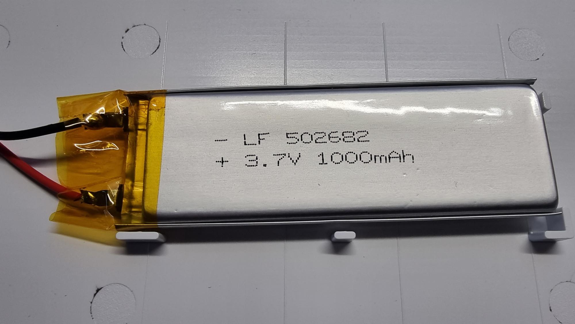

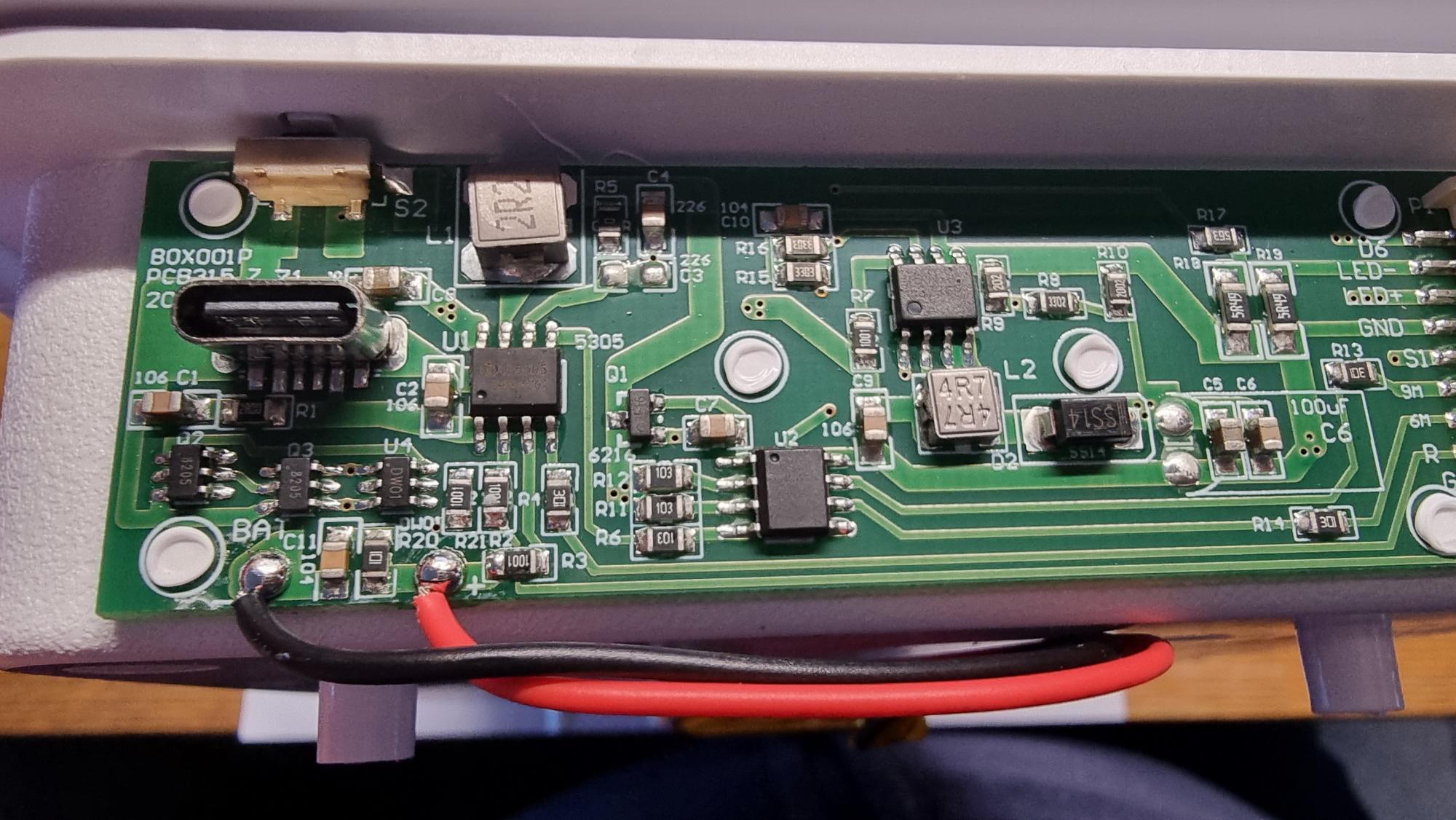

Hierbij nog wat meer foto's
Voor vier euro heb je in ieder geval een leuk setje onderdelen, inclusief accu en laadregelaar en diepontlaadbeveiliging.

Dat is inderdaad verrassend.
EPROM wisser: Het is de vraag of de golflengte kort genoeg is...
Diodes zijn 270nm, zou goed moeten zijn.
Vermogen per led (4mW) is wel weinig...
[Bericht gewijzigd door Arco op (14%)]

Inderdaad, ik had niet verwacht zoiets te zien. Stel je eens voor, voor €4 een set UV-C LEDs. Nergens voor nodig, maar toch...
