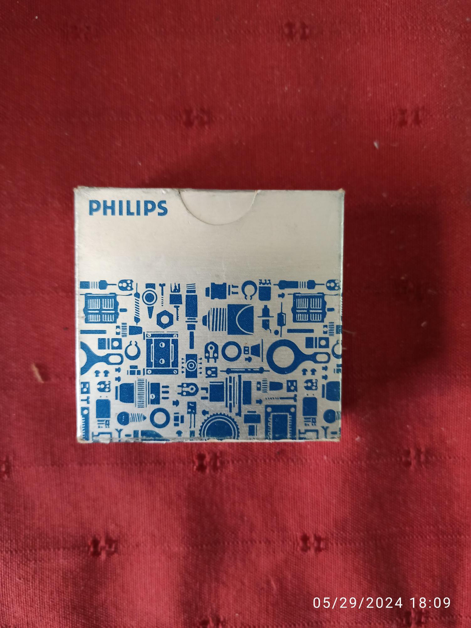

Op woensdag 29 mei 2024 18:19:33 schreef CrossFireX:
Dit gevonden van Philips Eindhoven, dit kleine doosje.[bijlage]
Daar zaten die K9 en K11 bakken mee vol.
Vaak even heen en weer halen en het werkte weer

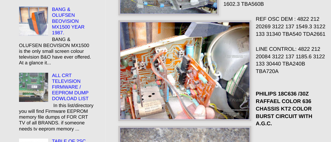

Volgens mij was het de sync annex lijnoscillatormodule

Wel als ik zo zie hoe een en ander gesoldeerd is met tin vertinde contacten... Veel slechte contacten denk ik vroeger.[bijlage]
Viel in de K9/K11 eigenlijk wel mee, rotte contacten, daar had de K12 veel meer last van en die waren wel verguld maar de connectoren bleven op een gegeven moment te ver open staan.
