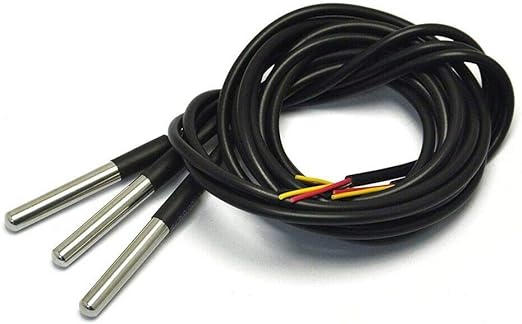

Op de welbekende webshops worden de volgende temperatuur sensoren verkocht. Nu ben ik geintereseerd in enkel het RVS kokertje zodat ik daar zelf een chip in kan frutten. Enig idee waar die te koop zijn?

Toen ik @hardbass' advertentie las dacht ik meteen: die heb ik ergens. Kostte alleen een hoop tijd om ze op te graven (die doos was nog lang niet aan de beurt)...
Als er nog anderen zijn die denken: "oh dat wil ik ook een keer op voorraad hebben": https://www.aliexpress.com/item/1005003241855722.html
Die kokers zijn er ook met een platte neus.
Die kokers zijn redelijk dun en dus ook relatief fragiel zolang te niet propvol gegoten werden met epoxy of iets dergelijks.
Vroeger zelf kokers gemaakt uit een stukje koperbuis. Die zijn ook in grotere diameters eenvoudig te vinden in de sanitairwinkels en elke lengte is mogelijk. Om de neus te maken bestaan er koperen afsluitdoppen die erop gesoldeerd kunnen worden. Of gewoon het uiteinde plat meppen als het niet vlak moet zijn.
Waar giet je die mee vol ? Dat moet goed thermisch geleiden anders zit je pt100 in een thermische isolator
In de industrie vullen ze deze blijkbaar eerst met magnesium oxide en dichten ze de behuizing dan af. https://en.jumo.be/web/products/apps/productdetailpage?pdpId=901220
Ah, ik denk dat ik te laat ben voor @Farbeard zijn advertentie. Dus met dank aan @Rew. :)
@hieronder, dat is natuurlijk niet nodig, wie het eerst komt wie het eerst maalt. :) Daarnaast zijn ze op Ali ook niet duur.

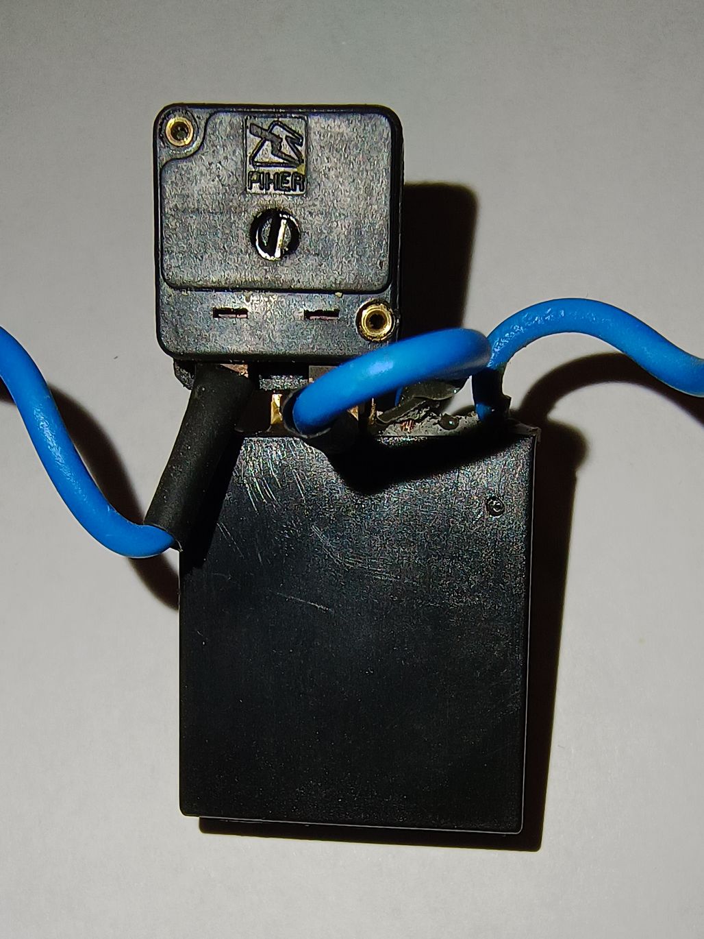

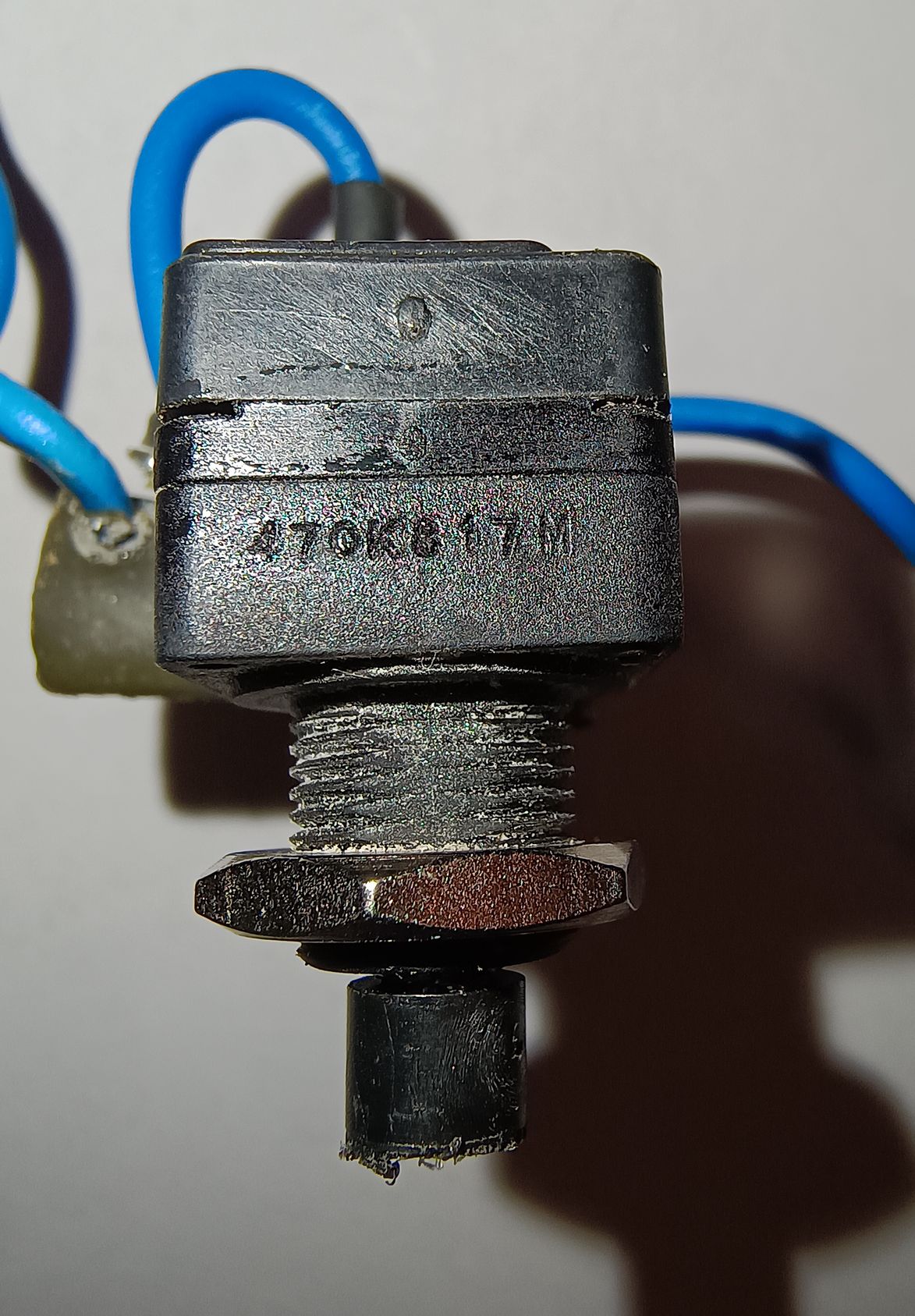

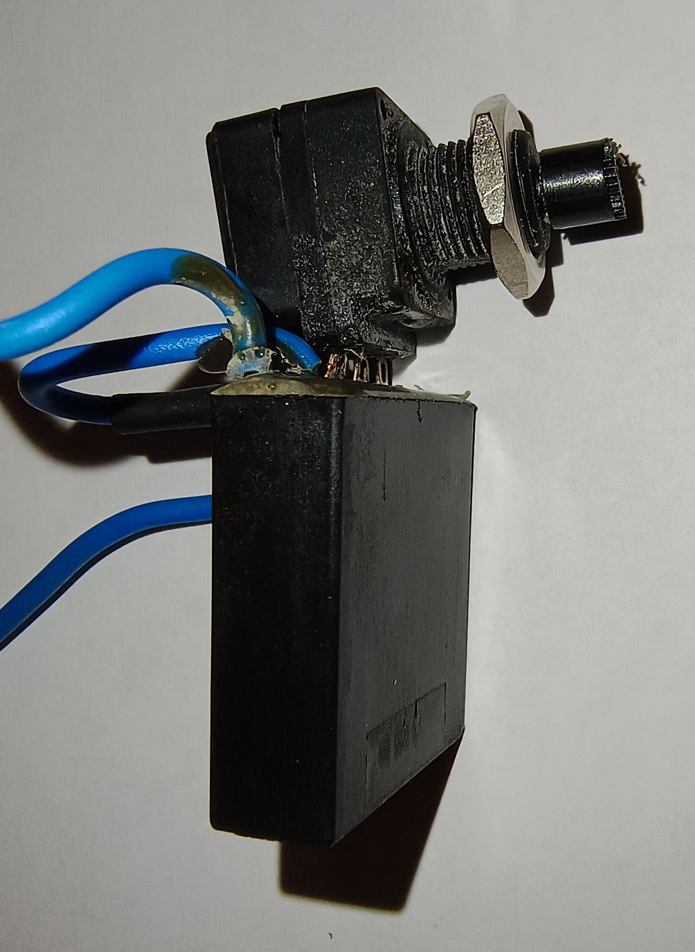

Een (oudere) dimbare halogeen lamp dimt niet goed meer, ik ben daarom op zoek naar het onderdeel uit de foto's. Het is een potmeter met daaraan vast een dimmer. Als ik zoek komt dit er (denk ik) het dichtst bij in de buurt maar die is net te groot om in de behuizing te zetten.
Weet iemand waar ik een exacte match kan vinden?
Onderdeel is moeilijk te vinden. Ik ga het oplossen door de wandschakelaar te vervangen vervangen door een dimmer.
