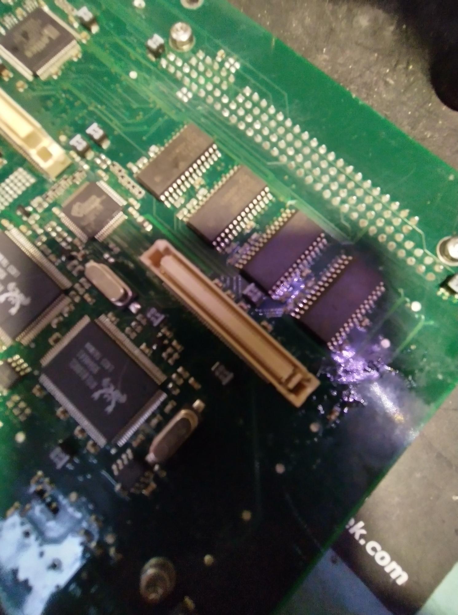

Ik zoek deze connectors (zowel het mannetje als het vrouwtje.
Ze zijn 37mm lang, 5,3mm dik en er zitten 2x50 contacten in. Is SMD Waarschijnlijk door ouderdom/uitharden/hitte gebroken/gebarsten. Hierdoor maken de buitenste contacten geen contact meer.
henri62
Staat er geen merkteken ergens op de kopse kant oid?
Misschien eentje van Samtec?
52760-1079 Socket 2 x 50 Pin SMD MOLEX lijkt er heel veel op. (slimstack serie)
Helaas obsolete wordt nog een uitdaging als die het is.
Wat is de pitch precies?
Hirose heeft ook de FX8 serie wat er nog meer op lijkt:
https://nl.rs-online.com/web/p/pcb-sockets/1221658
Gezien de afmetingen waarschijnlijk 25 mils pitch?
Deze lijkt erop, maar is 0.5mm pitch... https://nl.mouser.com/ProductDetail/Panasonic-Industrial-Devices/AXK5S…
Hirose maakt inderdaad heel veel van dat spul...
Pitch is makkelijk te meten:
Buitenafstand tussen de buitenste pootjes opmeten met schuifmaat, de dikte van 1 pin eraf trekken, en dat door 49 (is aantal pootjes -1) delen...
