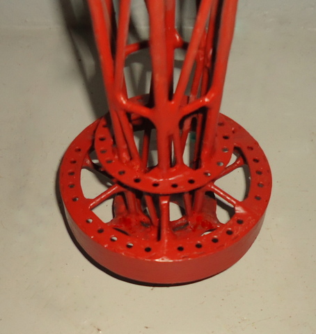

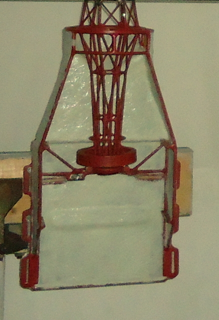

De laatste versie van de constructie vind ik redelijk eenvoudig en licht en opschalen is goed te doen.
Voor de aandrijving van de rotatie had ik een wormwiel en worm in elkaar gelast. Eigenlijk veel te ver gezocht; 3d printen is meer van deze tijd.

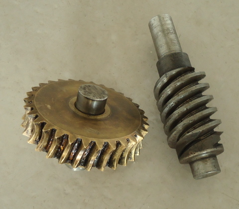

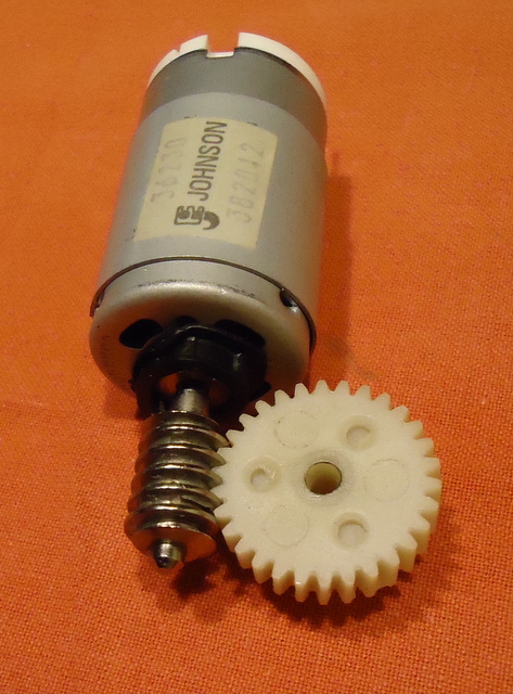

Zo langzamerhand krijg ik een hele verzameling.
Hier is het wormwiel wel 30 tanden maar de diameter is veel te klein.
Met de aandrijving van de wormwielas (diam. 19,8 mm) op de pivot (diam.132 mm)
en deze wormaandrijving ( 1 : 54 ) krijg ik een totale overbrenging van 1 : 360 en daarmee detectie per 1 graad rotatie.

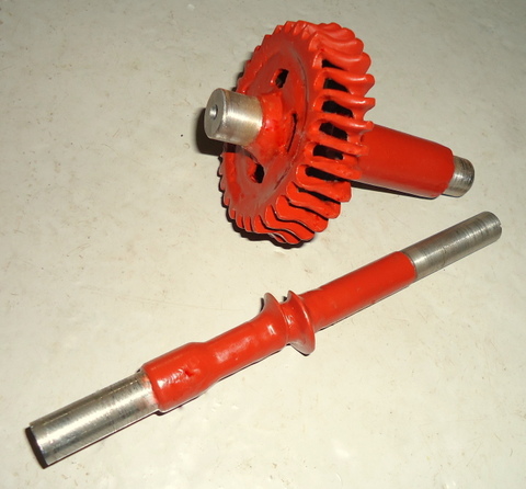

Eigenlijk ben ik aan het maken wat jij beschrijft:
Het motortje drijft de worm en daarmee het wormwiel op as2 aan ( 1 : 30 )
Het wormwiel drijft as2 ( diameter 22 mm )
Op as2 zitten een aantal slagen staaldraad ( 2 mm dik ).
De staaldraad gaat een paar slagen om de ring op de pivot-as ( 132 mm diameter )
De aandrijfverhouding is 1 : 180 en er zitten er 2 nokken op de wormas.
Je hebt dan detectie per graad en daarop is de besturing van MMSoft gebaseerd.
