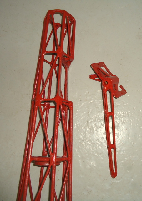

De bedoeling is om samen met MMSoft voor een zonnevolger een lichte vakwerk-constructie te maken waarbij het mechaniek en de besturing netjes weerbestendig opgeborgen zijn.
T.b.v. het paneel-kantelmechanisme heb ik een uitsparing in de staander gemaakt.

Dankjewel hoor, helaas zie ik het nog steeds niet. "Een lichte vakwerkconstructie", ja, dat versta ik, en dat blijkt ook uit de foto's. Maar hoe en uit welk materiaal is die "lichte vakwerkconstructie" opgebouwd? 3d-printer? Stukjes multiplex uitgezaagd en aan elkaar gelijmd? (en dan lekker in de rode menie geschilderd om het er als metaal te doen uitzien :) ? ) Ijzer of zachtstaal of alu uitgefreesd en dan in vorm geplooid?
Als je staven ijzer ( hier rond 6 en 4 mm diameter ) in vakwerk drapeert en aan elkaar last krijg je een lichte sterke constructie.
Straks met een "jasje" van polyester eromheen zie je die staven niet meer, is het weerbestendig en heeft de zonvolger minimaal onderhoud nodig.
Dankje, naar zo'n soort antwoord keek ik uit. Wist je wel dat (sommige)(lichte) vliegtuigen op dezelfde manier gemaakt worden? Ik bezat ooit zo'n toestelletje, het geraamte was opgebouwd uit buis van chroom-molybdeenstaal, diameter 10mm, wanddikte 1 mm. En ergens in het handboek stond vermeld hoeveel zo'n buisje mocht ingeduwd zijn zonder te moeten vervangen worden...
Dus inderdaad een prima manier om licht en sterk te bouwen.
