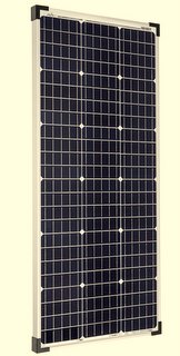

Het Paneel is binnen.

Zitten er bevestigingspunten op het paneel?
Ja, 4 gaten van 8,8 mm. Achter de gaten is 26 mm. ruimte
Het draagframe wil ik tussen de hoeklijnen maken.
De gaten teken je op 52,5 cm h.o.h. en breedtemaat 48 cm h.o.h.
Heb ik tussen de gaten wel overal 26 mm ruimte?

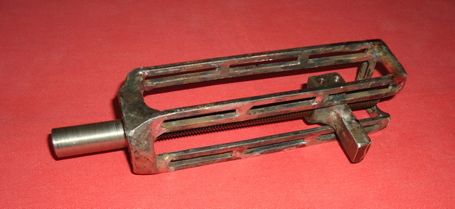

Om het paneel 60 graden te kantelen heb ik een actuator nodig met een slag van 10 cm. Er moeten mechanische eindstops op komen en ook microswitches. En een breekkoppeling tussen de motor en de spindel voor als er in de besturing iets mis gaat.
Ja, het aansluit kastje zit niet ter hoogte van de hardlijn tussen de gaten die 48 cm. uit elkaar zitten.

Is het een idee om een lineaire servo te gebruiken voor het kantelen, die kun je gewoon met het servo commando aansturen. Dan heb je ook geen eindschakelaars nodig.
Voor zo'n servo kun je eens kijken bij servo city.
https://www.servocity.com/linear-actuators/
Of een met een ingebouwde pot.meter, dan kan de positie uitlezen worden:
https://nl.rs-online.com/web/p/electric-linear-actuators/9181347
Nu is het mijn ervaring dat deze goed kunnen drukken maar nauwelijks kunnen trekken (dus mogelijk niet geschikt).
Ik zal 2 eindschakelaars (Met een Verbreek contact (NC)) plaatsen in de besturing, dan kan er één ook meteen als ijk punt worden gebruikt.
Dit kan bij een originele actuator niet, omdat daarbij de eindschakelaars onbereikbaar ingebouwd zijn.
Zijn deze bruikbaar ? (dan stuur ik er een paar op).
Er zijn natuurlijk nog wel pulsje nodig zodat de besturing weet in welke stand het paneel staat. Is het bij je zelfgemaakte 'linear-actuator' mogelijk om 1 pulsje per graad te geven ?
De getoonde eindschakelaar is o.k.
1 pulsje per graad is o.k.
Ruwe vorm van de kantel-actuator. Links op de spindel-as komt het schijfje voor het tellen van de pulsjes.
Aan de achterzijde wil ik de eindstops bevestigen.
Hier vooraan de nok voor de eindschakelaars.
Deze kantelaandrijving kan ik in het fundatie-kastje plaatsen.
Eerst nog een breek-koppeling tussen het motortje en de spindelas.
En 2 eindschakelaars monteren.
