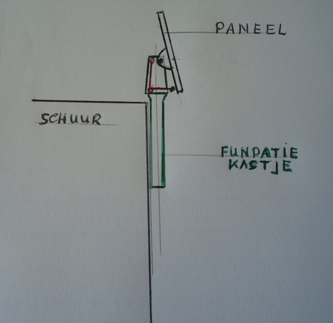

Het paneel zelf kan boven het dak draaien. Alleen het fundatieframe zit tegen de muur.
Lambiek
Oké, het komt tegen een schuur met een plat dak. Dat verandert de zaak. :)

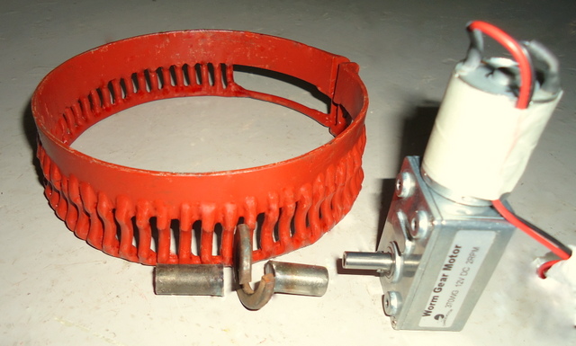

Onderin de pivot heb ik nu ringen voor de bevestiging van de eindaanslagen en de nokjes voor de eindschakelaars.
Wat we nu nodig hebben zijn geschikte niet te storing-gevoelige eindschakelaars.

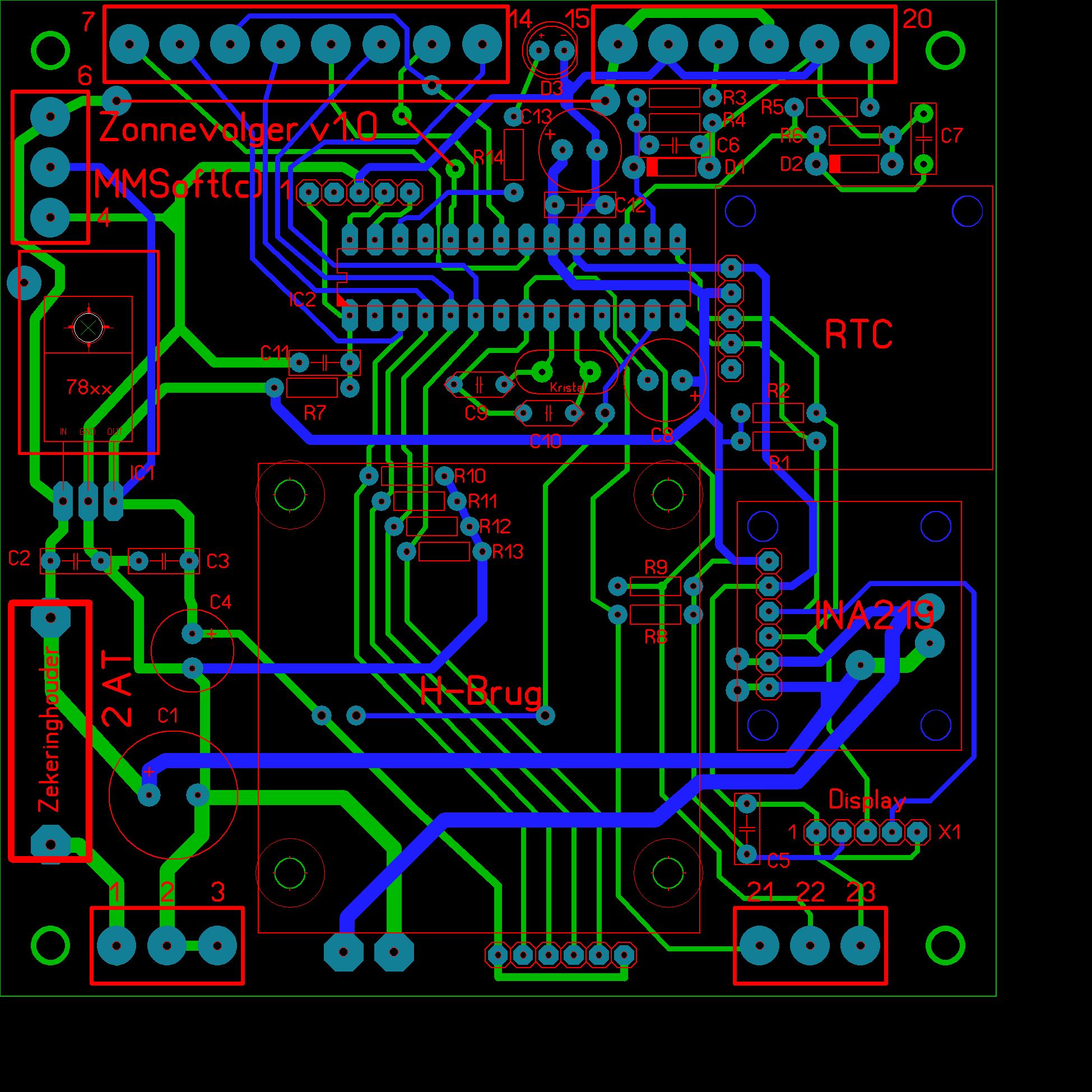

Hierbij het schema en het print ontwerp:
Wat vinden jullie hiervan ?
Als het werkt is het goed toch.
Maar ik zou bij de L298N wel wat diodes over de motor zetten. Of heb je een compleet printje waar de diodes al op zitten?
En bij S1, S2, SW1, SW2, SW3 en SW4 zou ik een 100nF over de contacten zetten.
Het is een compleet printje met voor elke motor 4 Diodes.
Kan je uitleggen waarom ? Er wordt geen vermogen geschakeld en de debounce (contact dender) vang ik op met een korte tijds vertraging in de software.
Oké, dan heb ik niets gezegd. :)
Dat kan ook, maar voor ontstoring werk ik vaak met 100nF condensatoren, zeker als er lange draden aan de ingangen zitten.

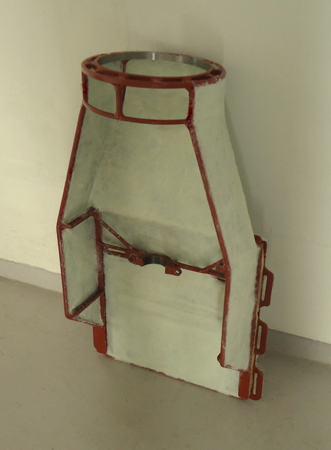

De dubbelwandige bekleding draagt ook weer bij aan de stevigheid van het fundatieframe.
Het bovenste gedeelte van de manchet is nog open omdat daar de scharnier van de klep komt.

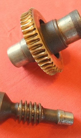

Nu heb ik voor de rotatie van de zonnevolger een licht wormwiel en worm gemaakt.
Maar ik zou het natuurlijk veel mooier vinden als iemand zoiets voor mij zou kunnen printen.

Ik denk niet dat je zoiets met een geprinte worm en wormwiel moet doen, wat je nu gemaakt hebt is een stuk slijt vaster denk.

Ik vroeg me ook al gelijk af uit welk materiaal er dan wel ging ge-3dprint worden. Zeker geen PLA, ABS komt ook niet in aanmerking, denk ik, nylon misschien? De worm zelf zou ik in alle geval in metaal houden.

Er komt weinig kracht op het wormwiel en het hoeft maar 1 beweging per dag te maken over ongeveer 180 graden.
Het zit rond een manchet van 130 mm diam. en 34 mm breed.
Een geprint wormwiel is gemakkelijker te reproduceren voor als een ander forumlid ook een zonnevolger wil maken.

Daar kon je, je wel eens in vergissen. Wat denk je als er bijvoorbeeld windkracht 7 of 8 staat, wat niet ondenkbaar is hier. Of met windstoten van meer dan 100 kilometer per uur.
En als het 30 graden is, dan wordt het materiaal zachter en dus slapper.
Ik zou er niet aan beginnen.

Het maakt nogal verschil of een wormwiel veel toeren moet maken, belasting van de tanden en wat de diameter is.
Het gaat hier over het aandrijven van een paneel van 0,5 vierkante meter met een heel laag koppel en 0,5 omwenteling per dag.
Hier een wind staatje.
Bij windstoten van 102 kilometer per uur komt er zo'n 30 kilogram druk op het paneel te staan, daar moet je geen geprinte onderdelen in zetten.
