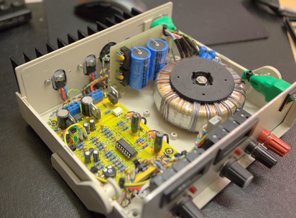

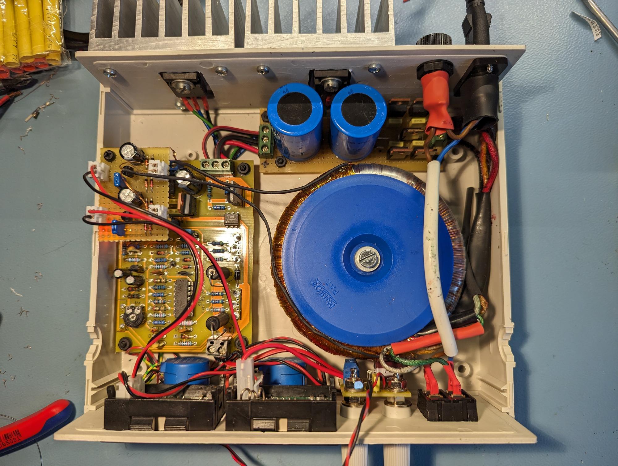

Ik heb de CO labvoeding 2016 eindelijk gemaakt:
Er zit een 2 x 12 V 80 VA transformator in. Het kastje is van Banggood/AliExpress. Dat was nog best proppen overigens...

Op 28 december 2023 17:09:23 schreef Jeroen:
Ik heb de CO labvoeding 2016 eindelijk gemaakt:[bijlage]
[bijlage]Er zit een 2 x 12 V 80 VA transformator in. Het kastje is van Banggood/AliExpress. Dat was nog best proppen overigens...
Hey, dat kastje ken ik ... daar zat de proto ook in.
En dat is best tight ja
En dan heb ik zelfs een kleinere trafo gebruikt dit was een 2x12V 60VA (en het frontpaneel opnieuw moeten maken omdat ik niet met de doorgaande schroeven van het kastje gerekend had)
Jeroen
Die doorgaande schroeven kwam ik ook wat laat achter en betekende een klein redesign van het frontpanel.

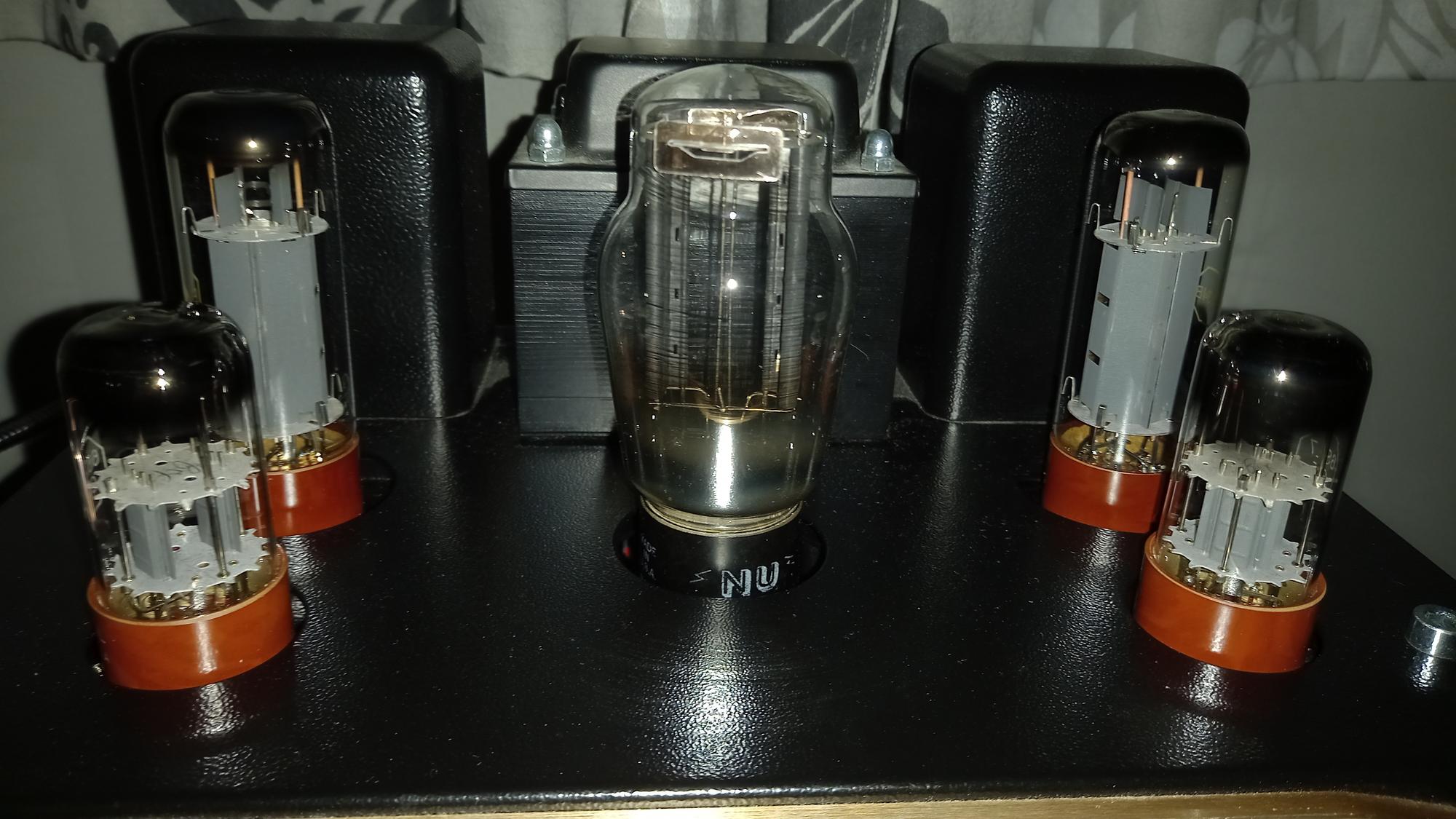

Dit was een Ebay bouwpakket, zie https://www.circuitsonline.net/forum/view/message/1939496#1939496 ev, en is nu compleet gerenoveerd.
Het is en was een EL34 SE versterker. Het orgineel was een ontwerp met kathodeweerstanden, nu worden regelbare negatieve roosterspanningen gebruikt. Het orgineel had geen NFB en klonk wat boomerig, nu is een lichte NFB toegepast en is dat weg.
De ingangstrappen waren twee parallel geschakelde 6N9P (6SL7) triodes, met een lage vermogensbandbreedte tot gevolg, een verkeerde keuze. De ingangstrap is nu een SRPP schakeling.
De gelijkrichter was een 5Z3P met octalvoet, er zit nu een orginele 5Z3 in met een 4-pins UX4 voet. De andere buizen zijn vervangen door Tung-Sol's, 6SL7GT en EL34B, die zijn een stuk netter en robuuster dan de meegeleverde buizen uit de Ming dynastie. De voedingstrafo was al een keer vervangen door ander 200W type met meer gloeidraadwikkelingen en HV-taps.
Vanwege een te kleine smoorspoel (3H 200mA) is de CLC-voeding een stuk zwaarder uitgevoerd. 2x22µF-3H-440µF.
Wat doet het?
-2x9W in klasse A, met een continue vermogensopname van >150W. Door het ontbreken van grote kathodeweerstanden is het rendement verbeterd.
-Vermogensbandbreedte (-3dB 1kHz @9W): 16Hz-24kHz, orgineel: 30Hz-15kHz, en volgens fora nog geen 7W.
-THD <3-4%, ja het blijft SE en het is voornamelijk 2e orde vervorming.
-Ingangsgevoeligheid: Uineff=0.64Vrms @9W.
De verplichte onderkant: De bedrading is in lagen opgebouwd, alle gloeidraden (en draden van de netvoeding) liggen getwist tegen de behuizing, daar bovenop ligt de HV bedrading, en daar bovenop de rest.
In het orgineel werd een print gebruikt, die nam veel ruimte in beslag.

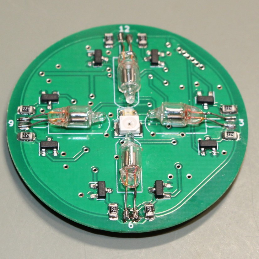

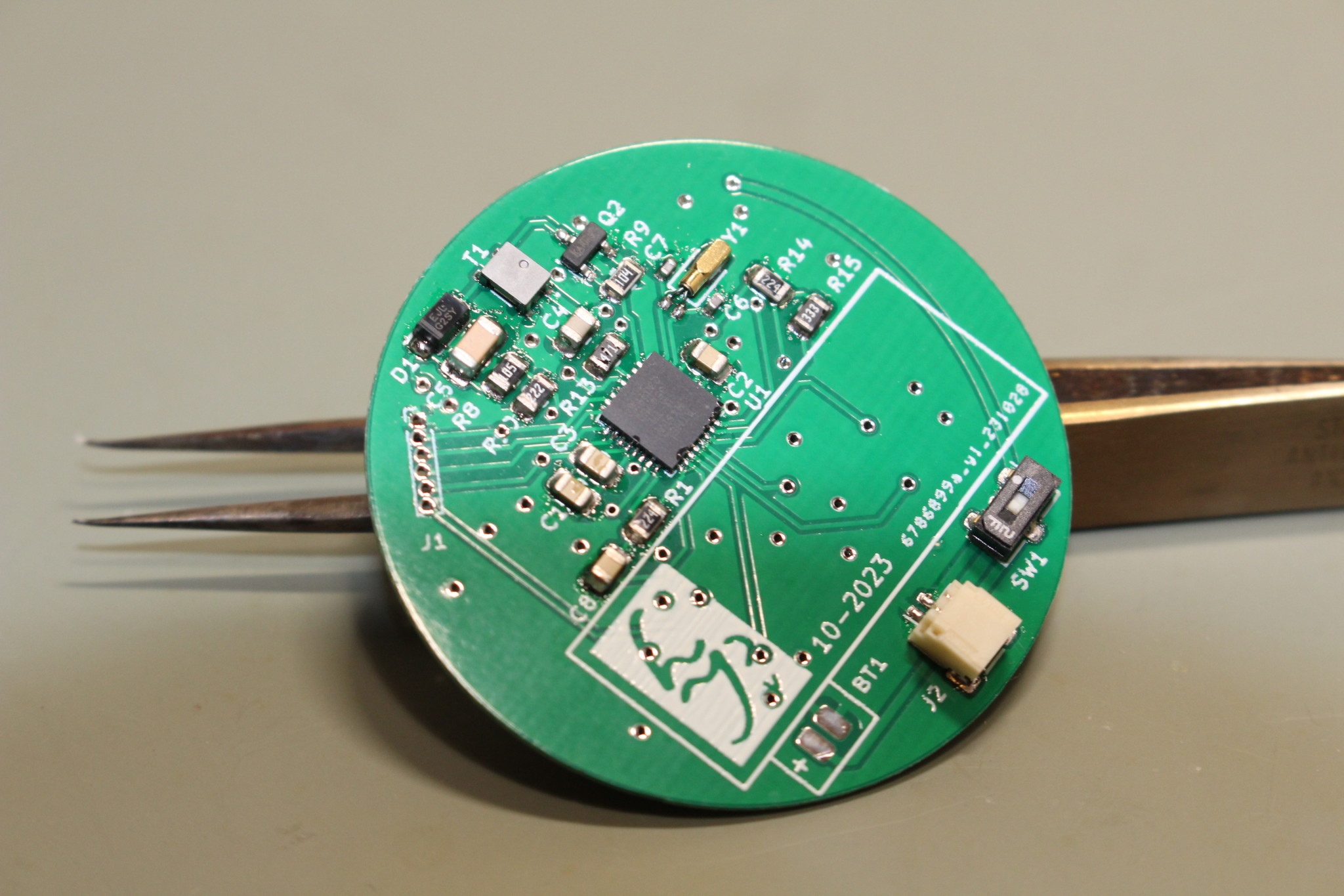

Misschien herinnert een select aantal van u zich nog dat ik ooit een advertentie had staan met een vraag om zo groot mogelijke kapotte horloges? Of u had bij de koffie al iets gezien...
Anyway, nog net op tijd voor het nieuwe jaar, het horloge met neonindicatorlampjes:
Uiteraard geïnspireerd op Nixie-horloges. Eerst dacht ik aan een binair horloge met neonlampjes, maar dat vond ik niet mooi genoeg. Zoals het nu is, lijkt het meer op een 'analoog' horloge (met wijzers).
Het horloge is af te lezen gelijkaardig aan een horloge met wijzers: De electrode van het neonlampje het dichtst bij waar de wijzer zou staan, geeft licht. Uren en minuten worden na elkaar getoond. Ik heb er een pdf-je van gemaakt met alle uitleg hoe het horloge af te lezen. (Want daar zijn wat meer foto's voor nodig dan met enig fatsoen in een forumpost passen).
Om de batterij nog enigszins acceptabel lang mee te laten gaan, is het display meestal uit. Door met de hand een schaduw over het horloge te wapperen gaat het aan en wordt de tijd weergegeven: (https://youtu.be/BYFMHgaIZaI)
Daar gebruik ik een fototransistor voor (een SFH320, maar dat is een vrij willekeurige keuze van wat er in SMD te koop was)
Dezelfde fototransistor wordt gebruikt om het horloge gelijk te zetten vanaf de klok van de computer, door het scherm te laten knipperen(https://youtu.be/-7BJSw-CfBw).
En natuurlijk telt hier op CO innerlijk meer dan uiterlijk:
Uiteraard is er veel meer over te vertellen, zoals dat de batterij zo'n 4.7 dagen mee gaat, dus ik heb er een blogpost over geschreven. Aldaar ook meer foto's, en dezelfde filmpjes als hierboven gelinkt.

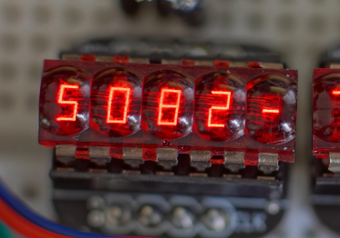

Als ik goed was in PCB en programmeren zou ik een horloge met van die kleine 7 segment leds maken. Ik heb nog een aantal van die mooie kleine 7 segment bubble displaytjes (van HP dacht ik)
Zo iets maar dan die mooie HP displays, evt met puntjes ipv streepjes:
Erg leuk gemaakt. Vind het klokkijken wel wat lastig. Maar ja die neonlampjes zijn er nu eenmaal niet kleiner. Iets met een minimum elektrode afstand in een met neongas gevulde ballon. Het hoge energie gebruik zal van de hoogspanningsgenerator komen. Knap dat je dat zo klein hebt kunnen maken.
Ledjes ertussen vind ik het toch niet helemaal. Is andere techniek die daar naar mijn mening niet echt tussen past. Wat dat betreft denk ik dat deze oplossing toch wel vernieuwend is in de steampunk wereld. Ziet er in elk geval erg leuk uit LuckyLuke
De led oplossing met die bubble led display's bestaat al heel lang. Was volgens mij ook het eerste digitale polshorloge van sinclair. En die bubble led displays (van HP) waren erg mooi maar op hun beurt ook onwijze stroomvreters. Dat sinclair horloge schakelde ook altijd uit om stroom te sparen en het interne kwik batterijtje ging ook niet erg lang mee.
