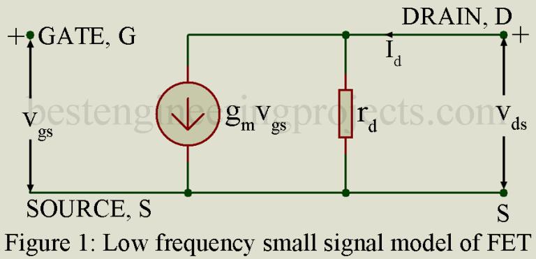

Kort door de bocht: bipolaire transistoren versterken stroom. FET's en buizen versterken spanning.
Volgens mij is het correcter te zeggen dat transistors stroom gestuurd zijn en mosfets spanning gestuurd. De versterking is afhankelijk van de schakeling. Maar het klopt wel dat torren stroom versterken maar ik vind spanning versterken bij mosfets eigenlijk niet correct. Daar wordt eigenlijk spanning in stroom omgezet.

Op 10 oktober 2023 08:43:38 schreef fred101:
Zeurmode aan: De eerste letter is altijd een kleine h
[...] Volgens mij is het correcter te zeggen dat transistors stroom gestuurd zijn en mosfets spanning gestuurd. De versterking is afhankelijk van de schakeling. Maar het klopt wel dat torren stroom versterken maar ik vind spanning versterken bij mosfets eigenlijk niet correct. Daar wordt eigenlijk spanning in stroom omgezet.
Transistors (bjt's), buizen, Fet's zijn erg verschillende dingen en doen dus ook heel verschillende dingen. De verschillende parameters zijn ook niet echt 1 op 1 te vergelijken. Het h- parameter vervangschema vqn een FET ziet er ook anders uit dan dat van een transistor.
Goede opmerking. Bij buizen is dat eigenlijk ook zo: de Ia/Vg curve.
