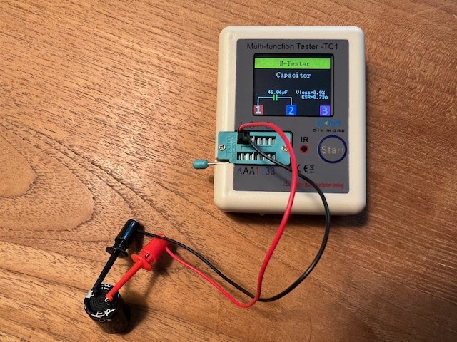

Goedenavond,
Hierbij de meetwaardes van de ESR meter van de eerder genoemde "tonnetjes" Condensators.
Zie foto:
Nr 1 = 22uF/50V en meet 26,92 uF / 0,38 Ohm
Nr 2 = 22uF/50V en meet 26,31 uF / 0,49 Ohm
Nr 3 = 1000 uF/25V en meet 956,1 uF / 0,33 Ohm
Nr 4 = 22uF/50V en meet 26,94 uF / 0,47 Ohm
Heb voor de zekerheid het dikke tonnetje bij AC binnenkomst ook door de mangel gehaald en deze geeft aan:
= 47 uF/400V en meet 46,34 uF / 0,55 Ohm
Nu vond ik dit géén vreemde waardes als in veel afwijking of hoge Ohms.
heb ze daarom nog niet vervangen. neem aan dat dit met deze waardes niet nodig is?

De ESR waardes zijn m.i. wat aan de hoge kant.
Het beste is om ze te meten op de werkfrequentie van de schakelende voeding, meestal wordt er dan gemeten op 100kHz.
De 47 uF/400V moet gemeten worden op 100Hz.
Met welk testertje is dit alles gemeten, en weet hoe die het meet en op welke frequentie die meet?

Dit is het metertje en dit geeft hij aan:
Wel een kek dingetje. herkent ook componenten (digitaal) waarvan ik niet een in 1 oog opslag zie wat het is.
Als je zegt dat het wellicht aan deze elco ligt ivm 100hz werking kan ik hem eventueel vervangen (mits voorradig)
Wanneer is een ESR Ohm weerstand discutabel?
Een 22 uF Panasonic FM heeft nieuw een ESR die max 0,33 is. Versleten is 2x de ESR. Nu is de Panasonic een erg goede elco dus die ESR zal lager zijn dan die van China crap. De Capaciteit meet zo te zien ook goed. Dan zit de fout niet in die elco's.
