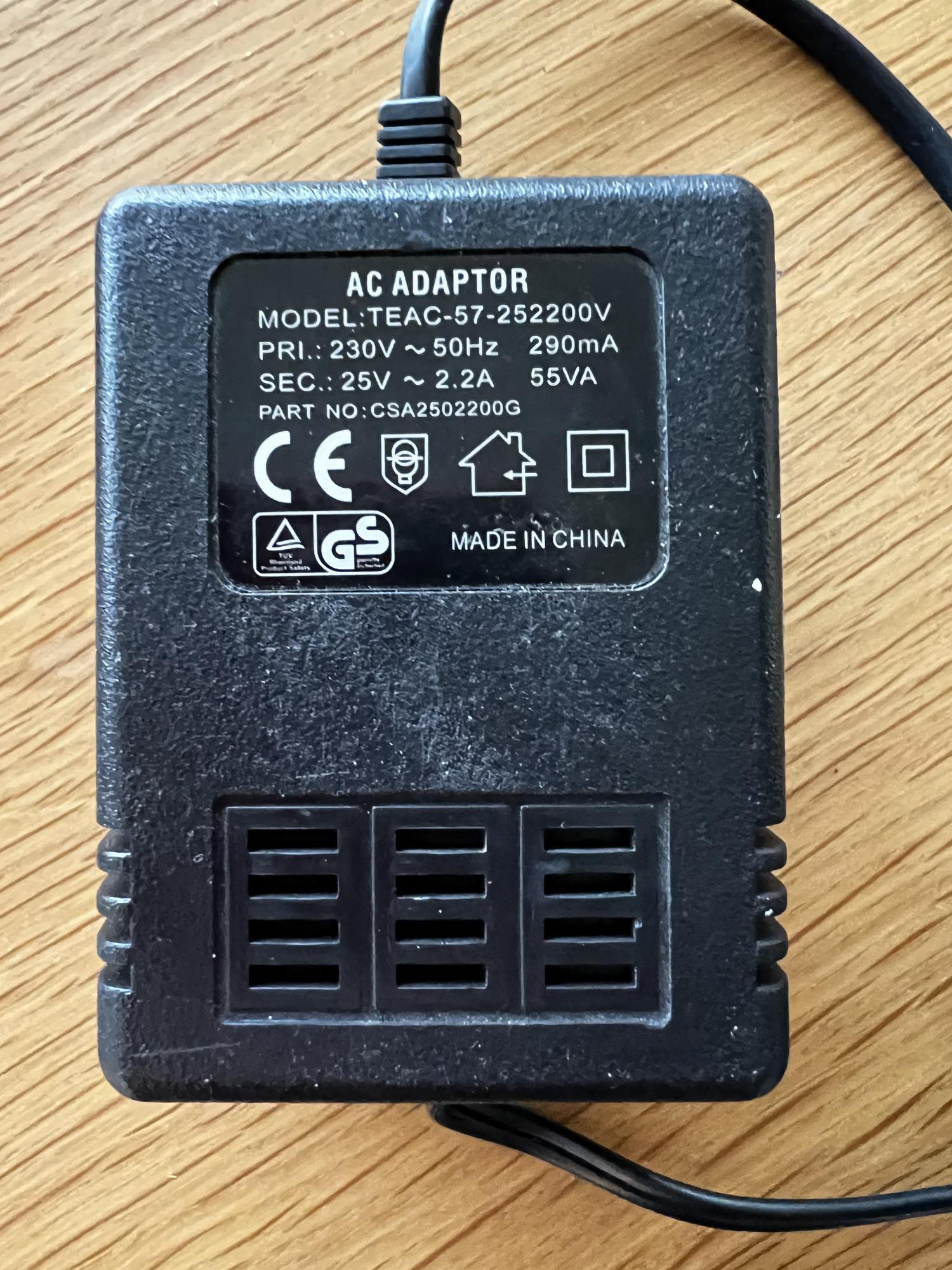

Misschien handig om te weten dat er vaak goedkope nettrafo's bij de kringloop liggen, voor bijv. het bouwen van een voeding. €6

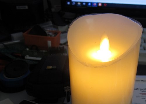

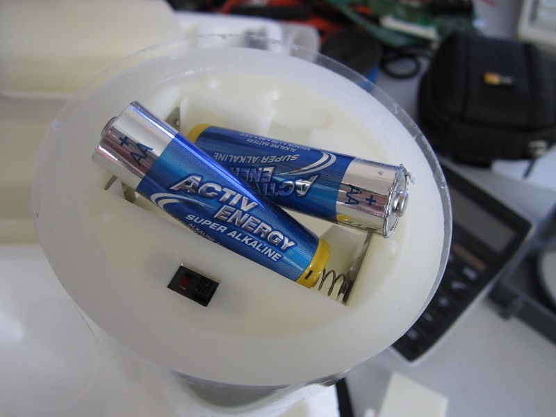

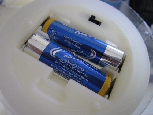

Ik had een setje van 3 ledkaarsen besteld (China, via Amazon). Die hebben een probleem wat ik niet voor mogelijk hield.
Er moeten 2 AA cellen in, en... die passen niet (houder is zeker een paar mm te kort. (zelfs heel hard erin drukken met beide duimen lukt met geen mogelijkheid)
Hoe krijg je het voor elkaar om een AA houder te maken waar geen AA in past? (ook AAA past niet, houder is dan veel te groot)
Met veel moeite (wrikken met een hele brede schroevendraaier) krijg je ze erin, maar eruit is dan nog lastiger.
Ze mogen retour... :+
Bijsluiter was ook wel amusant voor een 10cm lange en 8cm dikke kaars:
"May be harmful if swallowed"... ;)

Zou dat 't zijn... :) (de Action batterijen zijn 'Made in Poland')
Ik heb diverse merken geprobeerd, niet een pastte erin...
Houder is gewoon stom gemaakt. Het minpool veertje is niet zoals gebruikelijk pyramidevormig, maar gewoon recht (als een balpenveertje)
(bij een pyramidevormig veertje vallen de windingen naast elkaar, bij een recht veertje vallen ze op elkaar, dus ver indrukken gaat niet.)

Eruitknippen die veertjes. Met een beetje mazzel passen de batterijen precies en is de veerkracht van de behuizing precies voldoende voor een goed contact.

Zelfs zonder contacten is de houder krap en passen de batterijen met veel moeite, schijnbaar heeft De Chinees zelf niet gekeken of 't past,,, ;)

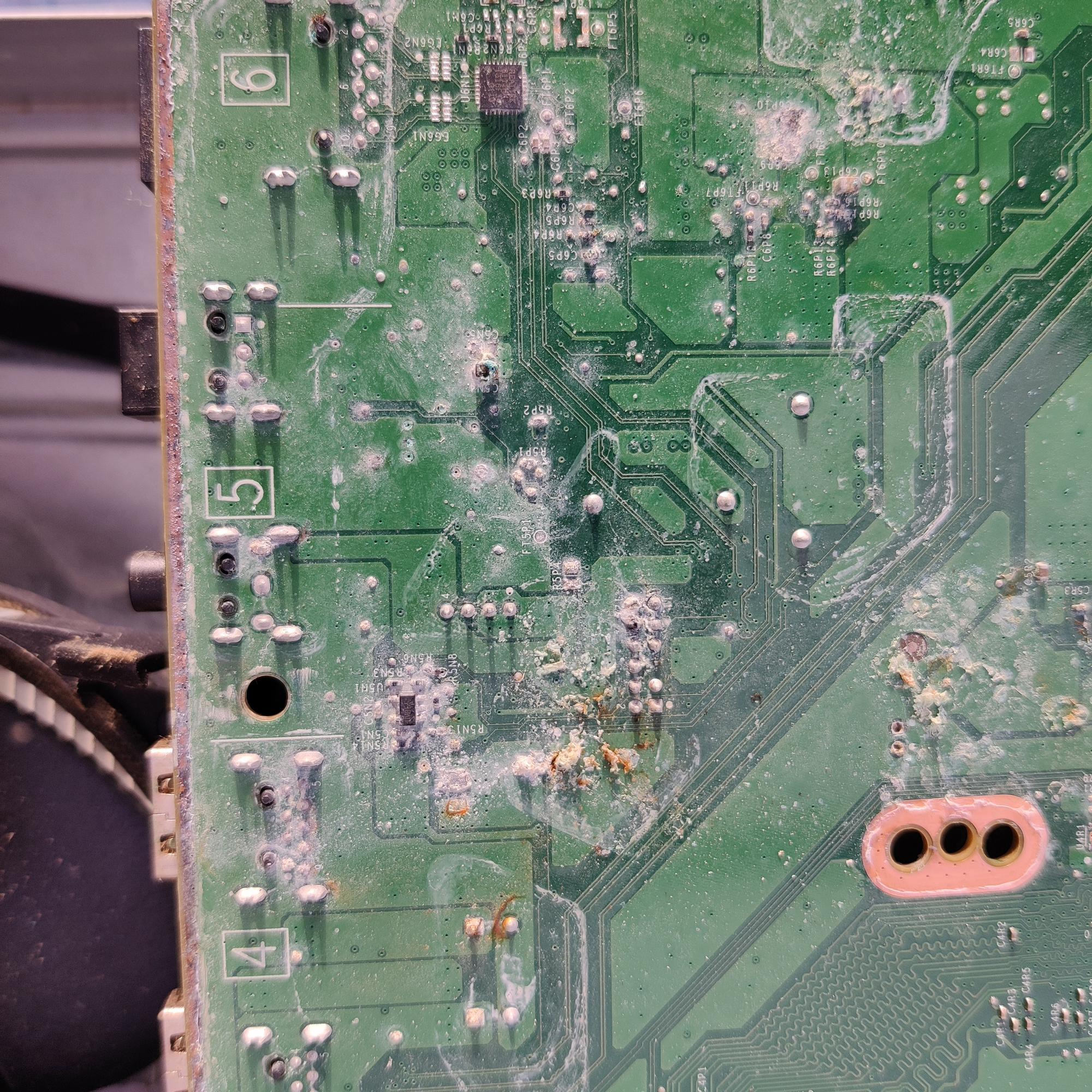

Zo iets krijgt men als de server onder het aquarium een plaats krijgt en er een lek ontstaat. Als men daarbij ook nog een paar weken gaat wachten om iemand te vragen of dit nog herstelbaar is, moet men geen hoge school hebben gelopen voor een antwoord.

Servers zijn per definitie niet geschikt voor waterkoeling :)

Fred101 krijgt het werkend, als je ‘m genoeg betaald en van de juiste materialen voorziet >:) :p
Ik heb me tot nog toe beperkt tot een laptop die een slok koffie had gekregen van zijn eigenaar.
En soort van ontopic: uitgezocht of kraanwater goed genoeg is om printen mee schoon te maken (omdat hier zo vaak om demiwater geroepen wordt). Mijn conclusie is dat Leids kraanwater na opdrogen* geen geleidend residue achterlaat (als je apparatuur op minder dan pakweg 100 V werkt, ik heb tot 300 V getest). (Link naar blogpost)
(Maar de hele rand van die print is aangetast! Is het een zoutwater-aquarium?)
EDIT:
* De print moet dus droog zijn voordat er spanning op gezet wordt. Tijdens het schoonmaken staat er gèèn spanning op!
Is ondertussen afgevoerd. Geen zout water, maar heeft veel te lang onder spanning gestaan, niettegenstaande het al niet meer werkte. Een telefoon die in het water valt is best te redden als men daar vlug bij is. Had hier ook gekunt.
