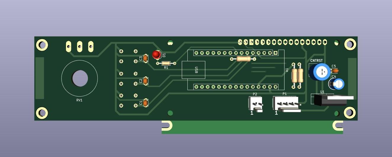

Het topic hier was echter de universele Arduino TSA5511 controller die ik heb gemaakt, onder meer als vervanger van de controller die door Dutch RF Shop wordt meegeleverd met hun DRFS06, maar dus ook voor andere toepassingen met de TSA5511.

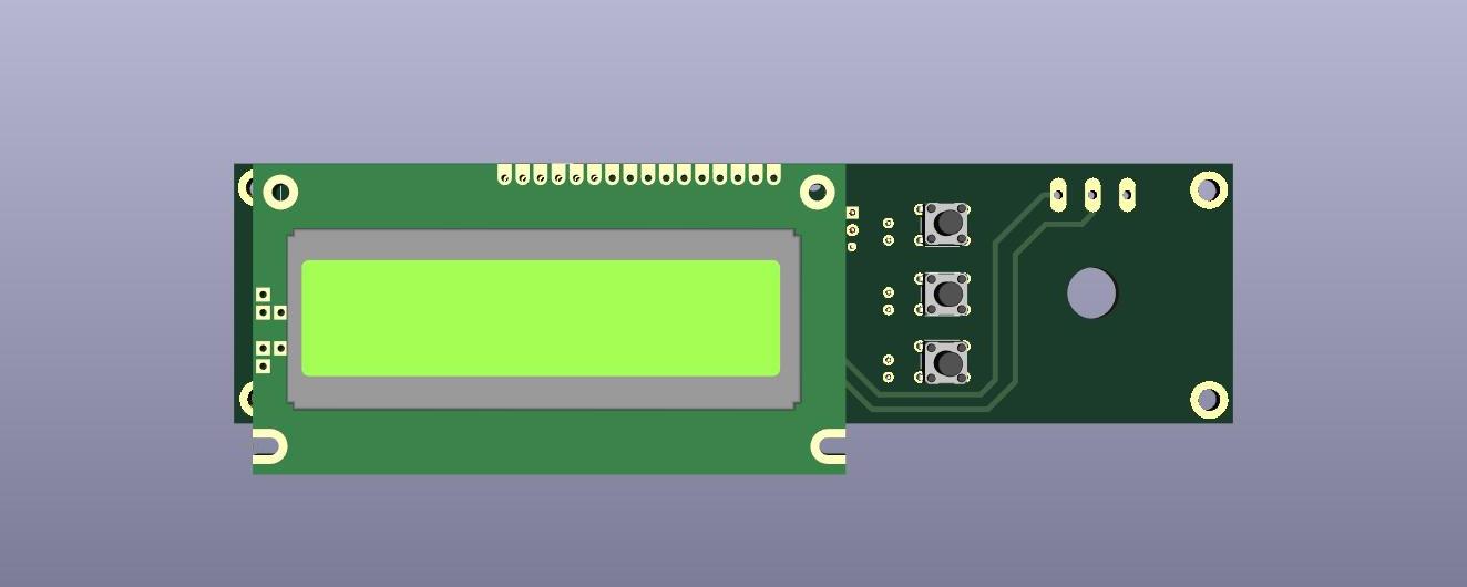

Het werkt prima met een Arduino, ik heb er zelfs een nieuwe display print voor gemaakt.

[...]Het werkt prima met een Arduino, ik heb er zelfs een nieuwe display print voor gemaakt.
Nice, mooi gemaakt!
