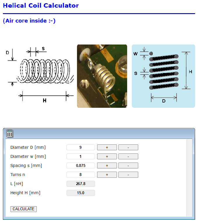

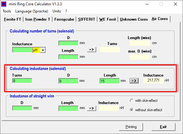

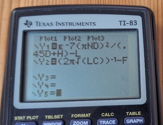

ik kom daar niet aan, Het meest precies kom ik op 217.2 nH
wat ik dan er naast zat is de spatie totaal was de spoel 15MM lang.
MAAR, ik ga jou niet tegen spreken!
Wel staat de trimmer op de foto half dat zou dan 11pF zijn, maar dan door andere capaciteitjes zul je er wel komen dan.
Maar dan toch de vraag? Hoe kom je aan die 270 nH ?
Ik kom met deze : https://www.changpuak.ch/electronics/calc_21.php
Op 217.2 nH – 8MM diameter spoel – 1MM Draad – 8 Windingen – spoel lengte 15MM
Hoowww wacht ff misschien spoel lengte aan de binnenkant of buitenkant van de pootjes gemeten?
Maar dan nog een flink verschil? Is er misschien een betere Online Calculator?
Dan klopt de spoel voor 85MHz ongeveer dus ook niet.
Zelf had ik mijn spoel ingeschat rond de 5...6 Windingen.

Ik speel wel eens met mini Ring Core Calculator.
Dan zie je snel wat het veranderen van een parameter doet met de waarde.
Jullie vergeten de draaddikte. De diameter van de spoel, hart-op-hart van de draad, wordt 9 mm.
Ik kom met deze : https://www.changpuak.ch/electronics/calc_21.php Is er misschien een betere Online Calculator?
Ah, Changpuak, de site met de olifantjes van de ETH Zürich :) Heb al een handvol antennes gebouwd op basis van berekeningen gemaakt met calculators van die site en ik heb ondertussen behoorlijk wat vertrouwen in de calculators op die site (wat ik niet van alle calculators kan zeggen).
[FET]Jullie vergeten de draaddikte. De diameter van de spoel, hart-op-hart van de draad, wordt 9 mm.
De Changpuak-calculator gaat uit van de binnendiameter van de spoel, en zo heb ik ze vroeger handmatig ook altijd berekend.... De draaddikte wordt daarbij verondersteld irrelevant te zijn. (zit ook niet in de Changpuak-calculator).
Maar om eerlijk te zijn, Rob, 217nH of 270nH, da's voor mij hetzelfde :) . 20% afwijking valt binnen m'n tolerantie.

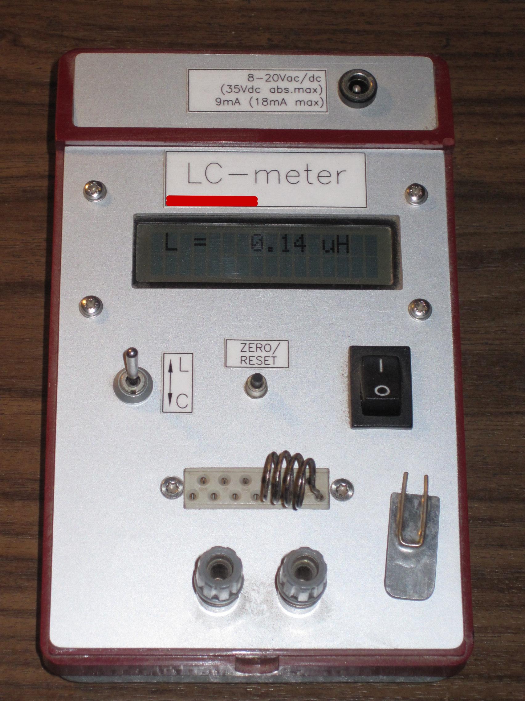

Als je het echt precies wilt weten dan zou ik eerder gaan meten. Zelfs een simpel zelfbouw L/C-metertje (o.b.v. een PIC) kan dergelijke spoeltjes goed en verbazingwekkend nauwkeurig meten. Een willekeurig oud luchtspoeltje dat al heel wat jaartjes in de rommelbak ligt:
Een jaar of 15 geleden waren dergelijke zelfbouw PIC L/C-meters 'à la mode' en ik moet zeggen, mijn eigen exemplaar heb ik al veel plezier van gehad, vooral bij relatief kleine spoelen en condensators. Voor de grotere waardes gebruik ik een andere LC-meter. Misschien een leuk kerstvakantieproject voor Rob?
Het lijkt me redelijk onzinnig dergelijke zelfgewikkelde luchtspoelen tot op 3 decimalen achter de komma te berekenen. Zoals gezegd, alles binnen +/- 20% is 'spot-on', wat mij betreft. De rest is een kwestie van in-circuit afregelen met trimmertjes, of spoelen uittrekken of samendrukken.

Op maandag 2 december 2024 21:06:45 schreef nonius:
Ik geloof dat je je in beide stellingen misschien vergist.
Natuurlijk gebruik ik mijn eigen berekening1, maar Changpuak gebruikt dezelfde formule en er komt ook hetzelfde uit.
De diameter moet hart-op-hart opgegeven worden en is dus 9 mm, niet 8.
En - tamelijk onhandig - je moet op de Changpuak-pagina de windingspatie apart opgeven.
Omdat we 8 windingen van 1 mm dik draad over 15 mm leggen, blijft er voor de spatie 0,875 mm over.
Vullen we dat alles in, dan komt er 267,8 nH te staan, wat redelijk overeenkomt met mijn 'ca. 270 nH'.

1Mijn rekenmachine uit 1998 :D :
Dank voor de correctie, FET. Inderdaad, draaddiameter wordt toch benut en gaat inderdaad om hartdiameter.
Dan heb ik dat laatste (hart vs. kerndiameter spoel) al die jaren gewoon fout gedaan.
Oh- en je TI rekenmachine heeft zojuist het leven gered van m'n HP48GXii....
ik kon nl. de spoelvergelijking niet vinden in m'n electronicaformuleszakboekje (een voormalig bibliotheekexemplaar waar een snoodaard pagina's uitgescheurd heeft....) en zat me af te vragen of het misschien in de equation library van de HP48 zou staan. Maar hij wilde niet aan gaan, tot m'n grote schrik waren de alkaline batterijen aan het lekken geslagen. Zojuist alles schoongemaakt en lijkt weer te werken. <zucht van verlichting>
Nu ja, dat bewijst dan weer dat je toch gelijk had: het steekt niet zo nauw..! :)

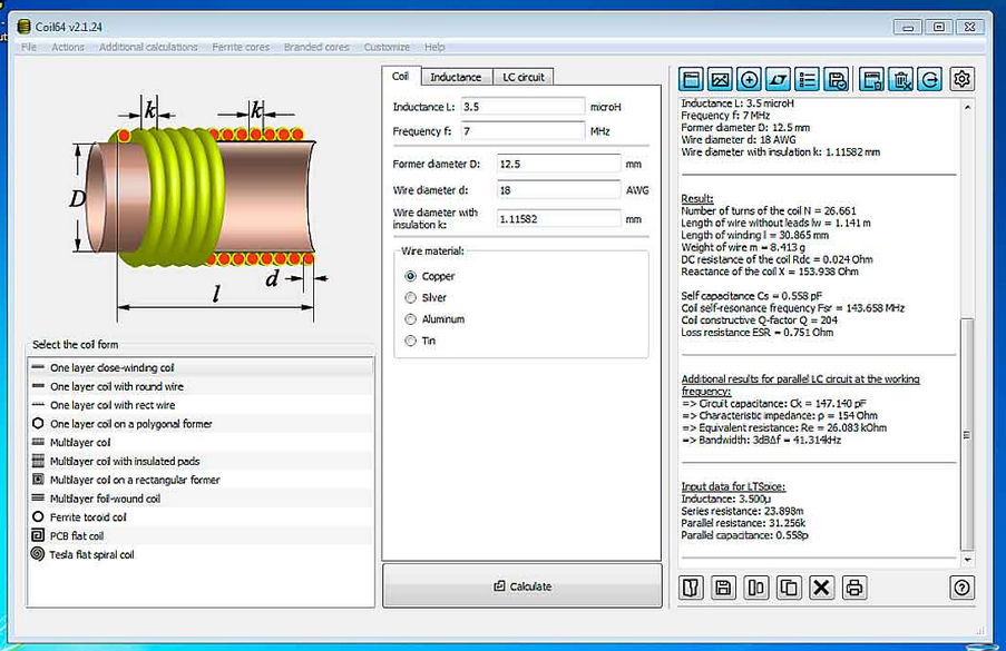

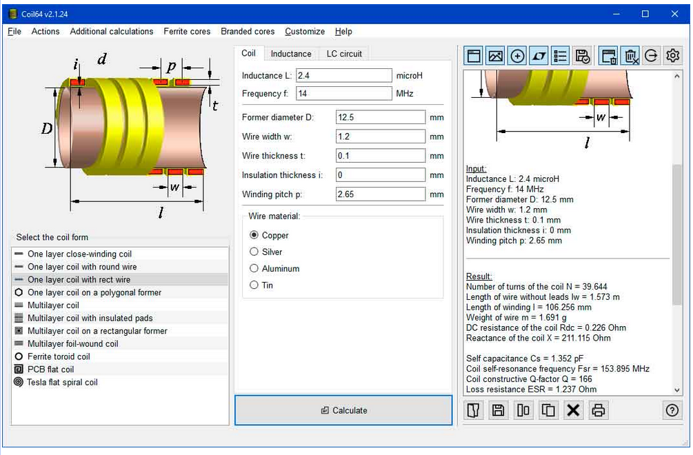

Spoelen en hun inductie correct berekenen blijft een uitdaging, maar mocht je een Windows PC hebben .. dan is er tegenwoordig de Coil64 applicatie.
Die kan je zelfs gebruiken voor andere materiaal keuzes, mocht je even geen koper voor handen hebben.
Ref: https://coil32.net/download-coil64-for-windows.html
En als je dan toch bezig bent, je kan ook de inductance opgeven en de LC van je berekening .. alles op 1 plek :+
Maar wat we ook weten, de theorie is een wat we noemen 'benadering'.
De basis opbouw hebben we dan wel, maar in de praktijk is er altijd 'tweaking' nodig.

De formules van g3ynh / David W Knight voor het berekenen van inducties zijn de meest nauwkeurige die er momenteel zijn.
Coil32 / Coil64 maakt o.a. van die formules gebruik.

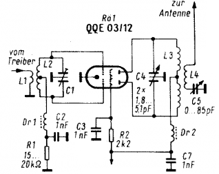

Aangezien ik weet dat er meer schema’s zijn van de QQE03/12 met minimaal verschil weliswaar,
MAAR je/ik probeer een beetje in de buurt te blijven van dit schema :
https://www.klompenboer.nl/Techniek/Schema/Buizenzenders/2xef80%20qqe0…
Aan pootje 1 en 3 heb je twee keer het zelfde 2 X 10K 2X 1K ontkoppeld met 3N3
Mijn vraagjes :
1 is dat kloppend?
Want door de spoel zitten al deze weerstanden dan aan elkaar en zouden de waardes gedeelt door 2 worden?
2 ook het formaat weerstand?
Ik geloof 1/8 Watt? https://kraltp.home.xs4all.nl/Tips-en-trucs/weerstanden/weerstandjes2.…
En dan de weerstanden :
ik denk dat het voltage wat ik heb rond de 300Volt zit in plaats 247Volt.
120R Kneem aan dat ik 150R wel kan nemen?
En voor 6K8 misschien 10K?

Die dubbele roosterweerstanden zijn helemaal onnodig en komt ook niet zo precies.
Je zou daar gewoon enkel 2200 , resp. 22k in serie kunnen zetten + die ontkoppel C. En die dan aan het midden van de spoel bevestigen. Belangrijk dat je bij insturen minimaal -4 volt meet over die 2200 ohm. Dan hebben de roosters -40 volt,zoals voorgeschreven.
De andere waardes,die je voorstelt zijn prima.

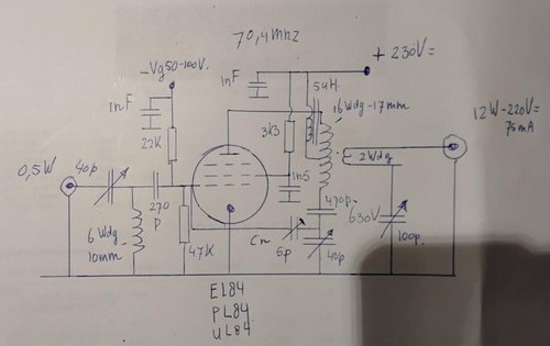

Hier nog een testje gedaan met een EL84 en PL84. Die gaven nog 12 watt uit op 70 Mhz. 235 volt hsp. 1 watt insturing.
Ook moest er beslist een trimmer van 5 pF in voor neutrodynisatie. Dat werkte prima.
EL95 (verloopvoetje gemaakt..) gaf 6 watt uit.
Op 145 Mhz niet best meer: 4 watt in en 8 watt uit ;) was te verwachten.. succes maar weer.
Bij de testjes had ik uit voorzorg een gloeilamp van 60 watt in serie gezet. 'Veilig gevoel..' :)

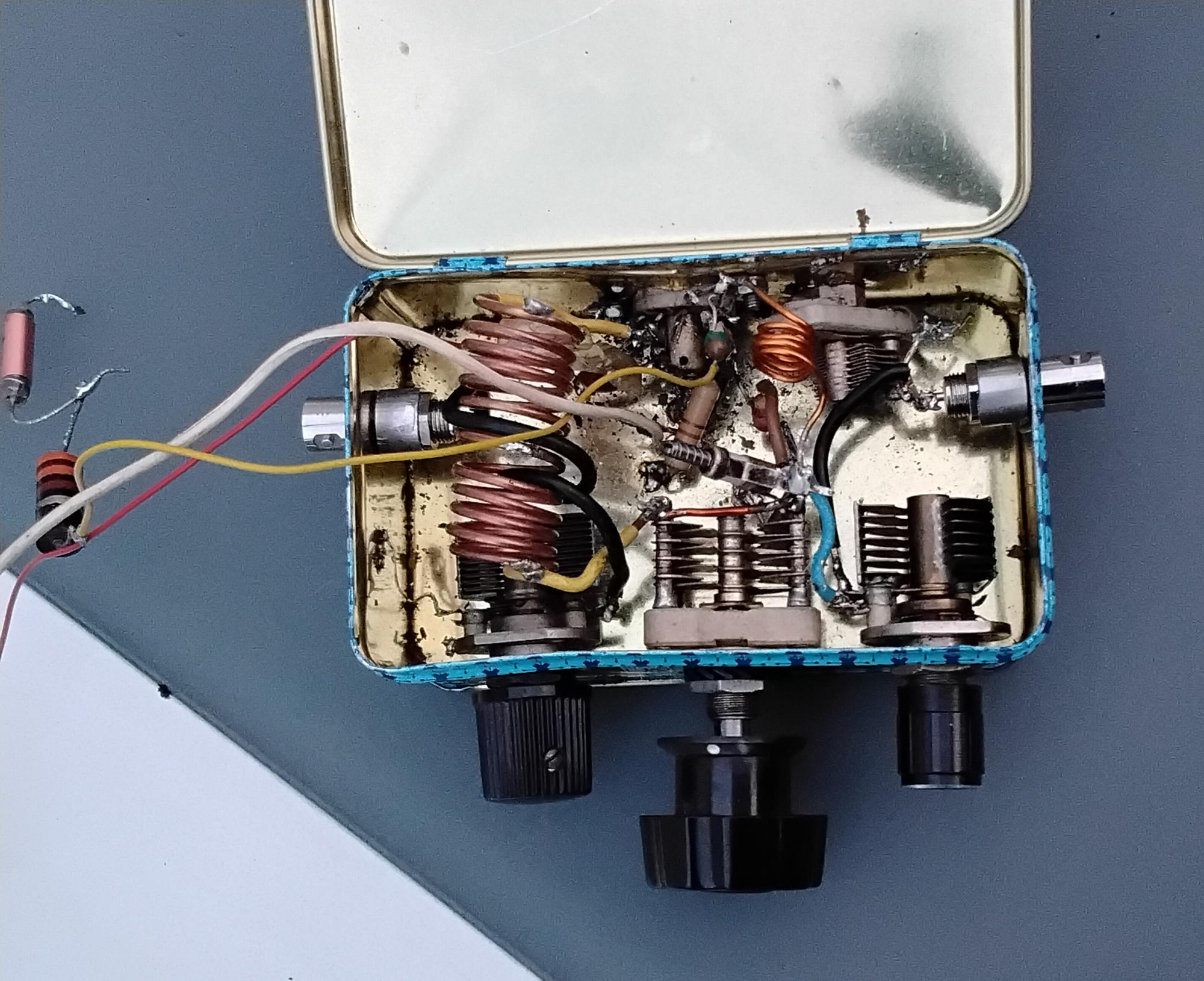

Beste Rob, het komt niet zo nauwkeurig uit hoe exact groot je spoelen zijn, het één en ander wordt bepaald door de lengte van de spoel aansluitingen en de bedradings capaciteiten. Ook al zou je precies twee dezelfde spoelen wikkelen voor twee dezelfde schakelingen, dan nog zijn ze niet precies gelijk aan elkaar.
Veel hangt af van de manier van bouwen, om maar iets te zeggen van de afstand tot andere componenten en de afstand tot de massa/ground.
Nu heb je een dipmeter en die kun je prima gebruiken om een schakeling op zeg 85MHz te laten resoneren en daarmee een geschikte spoel te maken voor iedere frequentie die je wilt gebruiken.
Een "in circuit" meting kun je zo prima uitvoeren, maar ook met een diode gelijkrichter en multimeter en nog een frequentie teller kun je de spoel helemaal optimaliseren voor de schakeling.

De twee serie weerstanden van 1 kilo ohm met de echte roosterweerstand van 10 kilo ohm kun je gewoon weglaten in het schema van klompenboer. De kathode weerstand van 120 ohm, daar loopt doorheen 96mA vindt ik wat hoog. Ik zou de anodestroom verlagen tot de helft, de weerstand wordt dan 220 ohm, ongeveer. Bij die instelling staat de buis in klasse B, inplaats van klasse A, de buis wordt dan niet zo snel "rood" en heeft een hoger rendement, nadeel is alleen dat er een hoger instuur vermogen nodig is als bij klasse A.

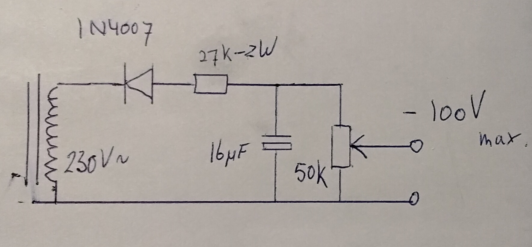

Nog mooier is op de beide roosters een negatieve spanning te zetten van 12 Volt of hoger, het mooiste is als de buis in klasse C staat, zonder instuuring trekt de buis dan helemaal geen stroom.

Vast negatief gebruik ik alleen bij de 06-40, de rest is beveiligd met een zekering.

En 220R in plaats 120R komt mij goed uit Martin dus die komt er in!( heb die 120R nog ff niet 1 2 3 )
Negatief, ik DENK, dat ik het begrijp maar laat ik het mij nog even simpel houden?
als dat kreng nou teken van leven geeft kan ik altijd nog…
MAAR uit FET zijn schrijven ook begrijp ik dat ik altijd EERST de sturing moet aanzetten? Eens?
Ja toch? Geen sturing op de buis is slecht? Ja?

Hoowwww wacht ff? over die weerstandjes? die 2 X 10K en die 2 X 1K geeft mij niets MAAR!!! klopt het wel???
ik zie wardens van af 1 X 10K tot 1 X 22K ? waarvoor is dan die waarde van 2 X 10K geen... zeg 22K? of beter 2 X 20K???
Het is bij zulke zenders altijd prima als er eerst sturing is en je dan pas de eindtrap inschakelt.
Of als er een echte roosternegatief-voeding is, dat je dus die eerst inschakelt (maar die hebben jullie nooit).
Nou kun je bij dit zendertje wel gewoon alles tegelijk inschakelen hoor. Met een beetje geluk is de eindbuis pas warm als de oscillator óók al draait.
En anders, zoals al gezegd, houdt de kathodeweerstand de boel nog een béétje in toom: zie je de buis rood aanlopen, dan zet je alles gauw uit, en is hij waarschijnlijk nog wel redelijk heel.
In heel ouderwetse amateurzenders (jaren 1950) had je soms ook geen apart negatief voor het rooster, maar dié zenders hadden een beveiliging:
Als de sturing wegviel, zorgde een aparte 'clamp tube' (die dat detecteerde) ervoor dat de eindtrap dan geen schermroosterspanning meer kreeg.
Daardoor trok die eindbuis dan geen stroom meer en bleef hij dus heel.
Hier heb er ik gewoon 47k inzitten. 10k zou mijn externe roosterspanningsbron doen inzakken. Deze kan max. -100 v en maar max. 3 mA stroom leveren.
Roosterstroom door insturing is overigens vooral bij triodes van belang.
Bij penthodes is die als regel maar klein.
Uitgangspoel is een soort 'extended' versie, ca 1200 nH. Dat voorkomt hoge kringstromen.
Afstem C gewijzigd in een 16 pF max. type en staat op ca. 8 pF. Op 70 Mhz dus, zoals vermeld.
Smoorspoel is hier nog niet aangesloten.

@Rob,een vast negatief kan je een hoop ellende besparen.
Heel simpel te maken zoals Bert Jan laat zien, hier schakel ik m tegelijk in met de gloeispanning.
Je zou m (in bepaalde gevallen) ook nog uit de gloeispanning kunnen halen door een cascade te maken.
